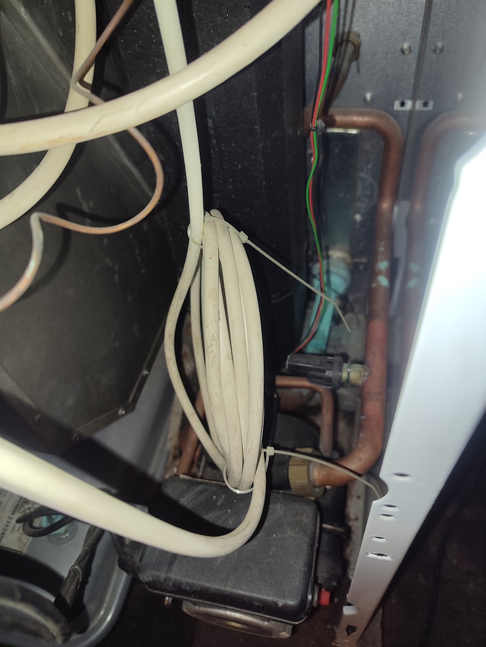

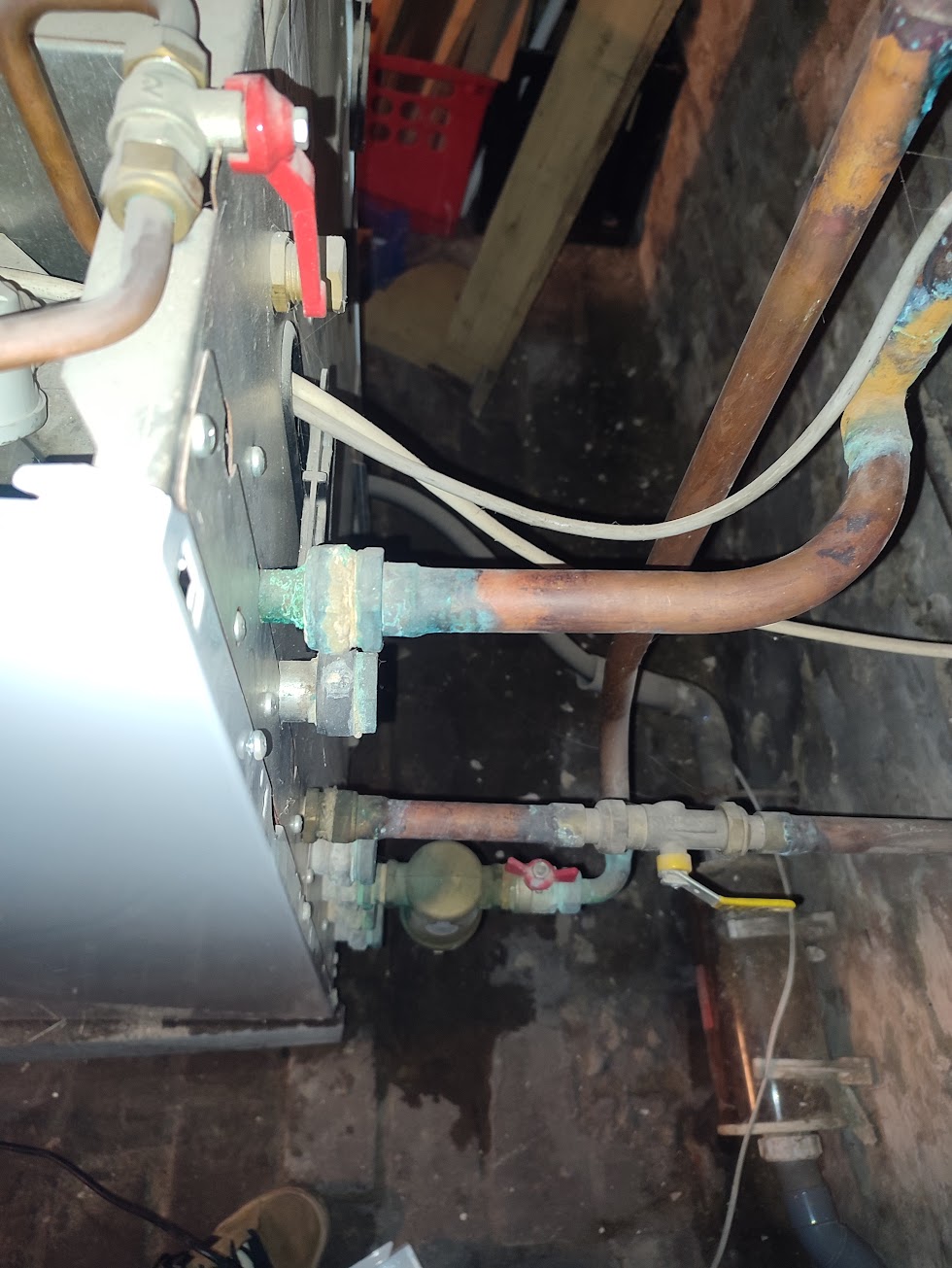

    Chaudière à condensation Vaillant Eco vit plus vks int 196. Avec deux circulateurs (je ne sais pas pourquoi il y en a deux, celui du bas de la photo semble être en bout de circuit). Quelques photos de l'installation :
    Photo 1 :avant de la chaudière avec les deux circulateurs :
    Arrière de la chaudière :

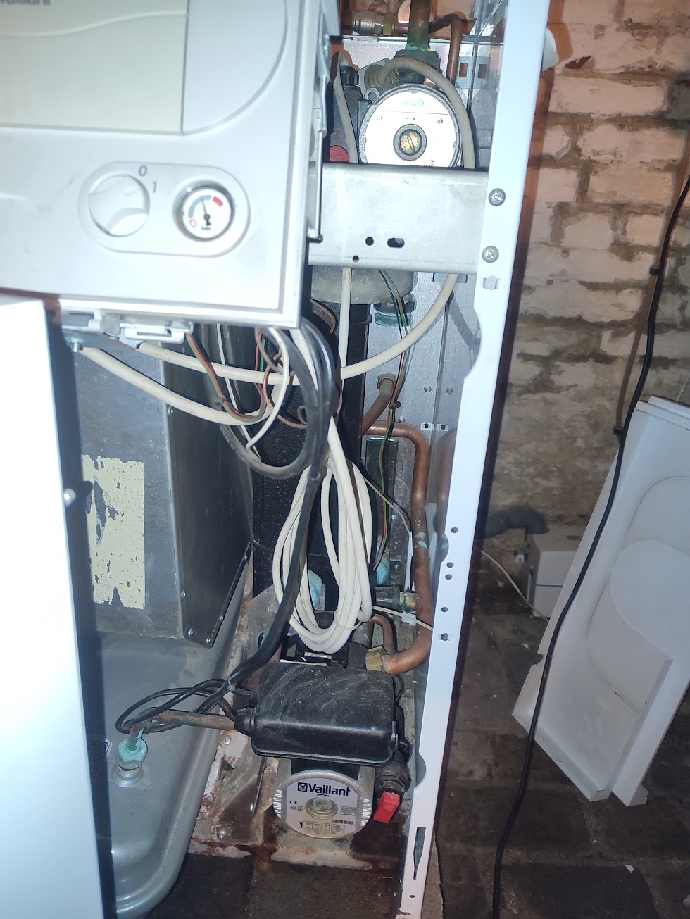

    Circulateur bas:

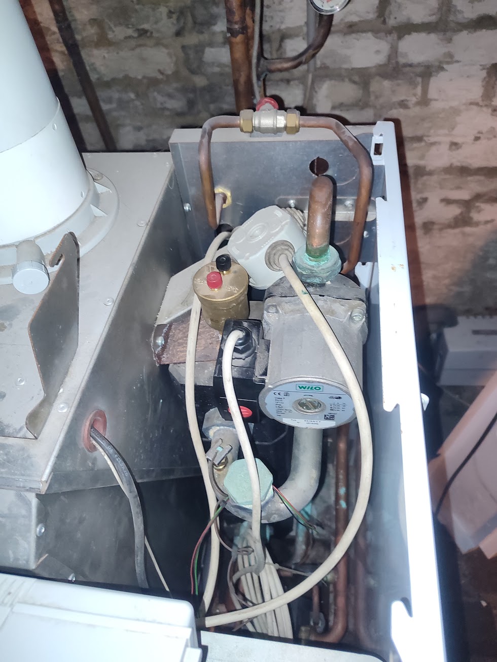

    Circulateur haut :
    J'avais déjà eu ce problème il y a quelques semaines, et c'était reparti en faisant un "dégommage" des circulateurs. Mais là ça ne repart pas.
    Lorsque je lance la chaudière, le circulateur du haut ne vibre pas, et celui du bas (qui me semble être en fin de circuit) vibre.
    Y-a-t-il d'autes manips simples à réaliser, ou dépannage obligatoire ?
    Je vous remercie

    je n'arrive pas a voir le type de circulateur mais on dirait que ce sont des modèles ac par conséquent c'est moins problématiques.
    le dégommage software laisse à penser que c'est des circulateurs dc par conséquent c'est un point à vérifier...
    le type exact de circulateurs ?
    la machine est de quel année ?
    il manque un pot à boue magnétique sur l'installation le filtre visible en bas n'est pas magnétique, le coté magnétique c'est inutile si il n'y a aucun radiateur en acier dans la maison.
    le dégommage hard on dévisse le bouchon et on tourne avec un tournevis plat c'est le mieux à faire pour relancer.
    il y a un commutateur avec 3 vitesses sur le circulateur ?
