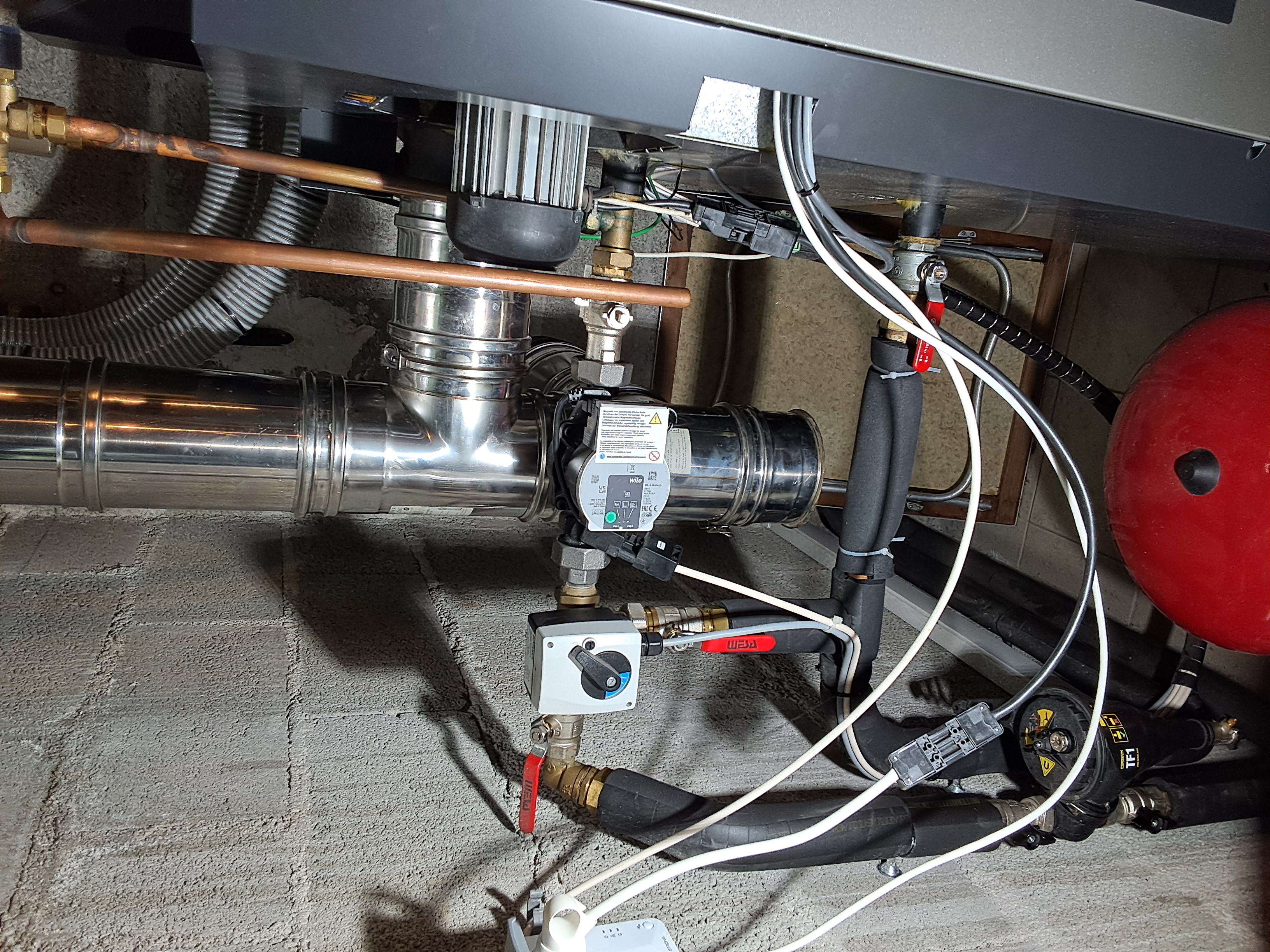

    J ai un souci avex une chaudiere guntamatic bio star 15

    Quelqu un peut il me dire c est bon ou pas

    Bonjour à toi,
    Comme ta question est plus que sybiline, ne t'attends pas à des réponses... détaillées !!!
    Qu'est ce qui est éventuellement....... " bon ou pas" ? Faut etre plus.....bavard!
    A comparer les deux images on ne voit pas de différence ?

    le pot à boues magnétique est mal installé je n'ai vu que ca avec certitude.
    il doit être sur le retour jamais sur l'aller !

    Désolé. Je voulais savoir si la pompe doit être situer avant ou après la chaudière ( sortie eau chaude )

    D'après la photo, il me semble que le pot à boues est bien sur le retour.
    Sur l'arrière de la chaudière, le retour est en haut et le départ en bas
    Le circulateur devrait être sur le départ, juste après la vanne mélangeuse, pour qu'il "aspire" le mélange eau chaude/eau "froide".
    Ici il a été mis sur le retour

    C'est le circuit de réchauffage retour chaudiere, comme sur toutes les chaudieres bois.

    le circulateur devrait être en bas avec la vanne 3v, flèche du circulateur vers la chaudière, vanne 3 voies fermée côté ballon et ouverte côté aller chaudière quand la chaudière est froide.

    Et pis t'a Guntamatic, ou Froling d'ailleurs, qui ont le départ en bas et le retour en haut.
    Donc le montage sur les photos me parais pertinent.
    Pièce jointe 517302
    ah bah j'ai rien dit alors...au temps pour moi

    Biostar Guntamatic.pdf
    La Doc, si c'est la bonne.

    Comme tu dis, on en apprends tous les jours, ce qui est bizzare c'est que Froling n'a pas besoin de releve de retour par V3V sur les chaudieres pellet mais Guntamatic si malgré le retour en haut.......

    je me suis basé sur la règle normale soupape sur le départ, départ en haut de la chaudière et on peut aussi voir le circulateur qui pousse l'eau vers la gauche donc ca confirme un départ en haut(contraire à la doc)
    je n'ai pas vérifié la V3V.
    quand on lit la documentation où le départ est inversé cela doit expliquer par la connaissance du métier de chauffage au bois ? (que je ne pratique pas).
    ca me semble bizarre j'ai déja vu des chaudières au bois avec le départ en haut.
