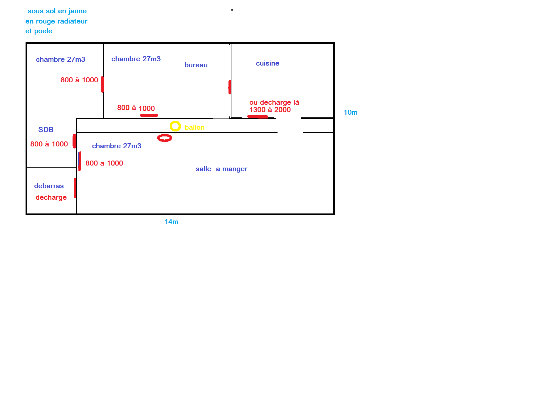

    Bonjour, je copie christophe 34, le projet est presque identique, la configuration non
    j'habite dans les deux sevres, à moins de 60 km de la rochelle a vole d'oiseau, le projet est pour 2028
    voilà ma maison :
    Nom : maison.png
Affichages : 217
Taille : 42,8 Ko
    mur en brique de construction creuse de 20cm de large, un crépi étanche de plusieurs cm, sol non isolé, murs non isolé, comble isolé moyen, un sous sol garage, sur un peu plus de la moitié : 84 m2, le haut fait 140m2
    je vais virer le chauffage electrique pour mettre un chauffage centrale, les radiateur fonte d'occas ne valent pas cher, sur l'image, je pense mettre des radiateur sur les traits rouges
    poêle bouilleur le même que christophe 34, TERMOROSSELLA PLUS FORNO D.S.A., avec tout le bazar entre lui et le ballon que je pense dimensionner à 500L, car je vois que christophe 34 peine à faire monter son ballon de 800l, je voudrais trouver un ballon double cuve (ou bain marie) avec 1 serpentin dans la cuve en bain marie, pour que l'ESC s'en charge l'été, et tant qu'à faire un serpentin dans le reste du ballon, l'ESC apportera peut etre un surplus de puissance en en mars avril et octobre nov, mais le ballon ne se trouve pas sous le sabot d'un cheval
    je veux aussi faire un système de purge des 18l contenu dans le poêle, et arrêt des pompes en cas de problème, car je ne serais pas toujours présent lors des chauffes
    pour les radiateurs, je ne sais si il faut se caler sur les 8KW du poêle, ou s'il faut mettre plus de KW ?
    pour l'esc je ne pense prendre qu'un panneau, je vis seul, il sera toujours temps d'en rajouter après coup
    j'ai la chance que le poêle se trouvera en limite du sous sol, il n'est pas chauffé mais est fermé et il ne gèle que passé -10° avec vent de diable d'est ou nord et encore si la maison n'est pas chauffé , j'ai juste à faire un beau trou dans le salon pour déboucher dans le sous sol, le ballon ne pourra pas être plus près, quand à la plomberie, j'ai accès à tous mes emplacements par le dessous, sauf une chambre, je vais voir si je peux mettre du multicouche
    un soucis est la purge des eau, j'ai pas d’évacuation au sous sol proche, pareil pour l'admission d'air du poêle, il se trouve à 7 m des bouts de maison, je crois qu'il ne fait pas dépasser 4 m ?
    je veux devenir indépendant de l’électricité, un groupe ferait tourner le montage en cas de coupure, et de facture salée, c'est moi qui fait le bois tant que je peux
    merci pour votre contribution et remarques
    Les 8kW du poêle servent à chauffer le ballon.
    Les radiateurs doivent compenser les pertes de maison qui sont souvent inférieures à 8kW mais peuvent être plus élevées, la puissance à l'air vient en sus quand elle est présente.
    Quelle est la puissance électrique des différents radiateurs actuels ?
    Cette puissance doit être celle que pourront fournir les radiateurs alimentés avec une eau tiède. J'entends par eau tiède une eau entre 30 et 50°C d'un ballon presque épuisé.
    Les vieux radiateurs en fonte ont leur puissance indicative donnée pour une régime 80°C en entrée, 60°C en sortie et 20°C dans la pièce, c'est bien plus que celle qu'ils fourniront à 50°C en entrée et terriblement plus que celle avec l'eau à moins de 40°C.
    Donc les prendre très gros.
    merci pour ta participation rapide, alors en radiateur electrique, c'est proche de 9KW, mais je prévois une isolation extérieur et des combles en même temps, alors le gain devrait être de 20% au bas mot
    pour les jours de surplus, je pense mettre un radiateur fonte de plus de 2000w dans le débarras, et si ça surchauffe, ça irait dedans
    les puissance de radiateurs sont donnés pour 50°
    Non, 50°C d'écart entre la moyenne entrée sortie de l'eau du radiateur et l'air de la pièce, comme je l'ai écrit plus haut.
    Cela réduit juste le besoin en énergie, pas forcément en puissance, les flambées dureront moins longtemps après l'isolation, et tu pourras chauffer avec de l'eau moins chaude, c'est tout.

    Salut caramon,
    Beaucoup d'informations, pour un démarrage.
    quelques précisions:
    Pour le poêle:
    - il fourni 3 kW à l'air (dans le salon) et 8kW pour le chauffage.
    Une partie part directement dans tes radiateurs, une autre est stockée dans le ballon.
    Cela te permet d'alimenter tes radiateurs lorsque tu ne fais pas tourner le poêle.
    Le poêle a un circuit de secours: en cas de surchauffe (par exemple,panne de circulateur) il envoi de l'eau froide dans le poêle, qui prélève des calories et s'évacue ensuite (comme expliqué par SK).
    Il te faut donc, au niveau du poêle, une arrivée d'eau courante, et une évacuation vers les eaux usées (résistante aux forte chaleur, en multicouche, par exemple).
    Par contre, d'accord avec SK: si le poêle est bouilleur, interdiction de le faire tourner sans eau: le circuit d'eau vide va travailler, se tordre, et au final des soudures vont sauter, et il te restera un poêle tout bête...

    Un petit conseil: vas y par étapes:
    - Calcul des déperditions -> nombre et puissance des radiateurs, validation du poêle
    - Besoins de stockage -> Taille du ballon
    - Conception du circuit
    - Plan précis AVEC TOUS LES RACCORDS (pour éviter de rester coincé des jours entier en attendant que le facteur te livre les raccords que tu ne trouves pas chez les fournisseurs locaux)

    merci christophe , pour les déperditions, ça va être dur, car j'isolerais extérieur et mieux les combles en même temps que la mise en route de l'installation
    j'ai plus de 2 ans devant moi, mais j'aime pas être à la bourre, la preuve, je cherche deja des radiateurs
    tu chauffes ton 800l, mais pas à 90° vu ce que j'ai lu sur ton sujet? je vais rester sur 500, 11X50 préco, et en preco litrage dans poele, c'est la ramasse, car ça devrait pas dépasser 18X10= 180l .
