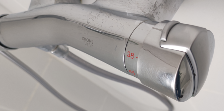

    Je voudrais changer la cartouche de mon thermostatique de douche GROHE ECTOS réf. 34694 IP acheté en 2005.
    Mais je ne parviens pas à enlever les 2 têtes. Il n'y a pas de vis apparente, pas de cache. J'ai essayé de tirer, pas trop fort quand même. Mais rien ne vient. Est-ce que la partie plastique se déclipse?
    Il y a des centaines de video de Grohe sur le net, mais rien sur ce modèle ECTOS. Les IA sont hors sujet. Sur le site de Grohe il y a un éclaté, mais pas d'explication. La tête est vendu "entière".
    Merci d'avance de votre aide.

    voici la bête :

    le plastique devrait se déclipser pour accéder à la vis.
    Avec un petit tournevis plat ou une pointe de couteau pour faire levier sans trop forcer, à plusieurs endroits jusqu'à trouver le bon ou la bonne combinaison...

    il y a un petit évidement, tenter par ici d'insérer et éjecter :

    J'avais interrogé Grohe France hier soir par formulaire. Je viens de recevoir leur réponse aujourd'hui, avec la notice.
    En fai , il faut tirer sur la poignée. C'est tout.

    Pour conclure, il suffit de donner un petit coup de marteau sur une cale en bois, et les 2 bouchons (poignées) s'éjectent sans problème.

    Un nettoyage de la cartouche et de toutes les pièces dans du vinaigre dilué pour enlever le calcaire et c'est reparti pour 20 ans.
    Un tout petit coup bien sec suffit pour éjecter les poignées.

    Résumé: les poignées des modèles ECTOS de chez GROHE sont emboitées.
