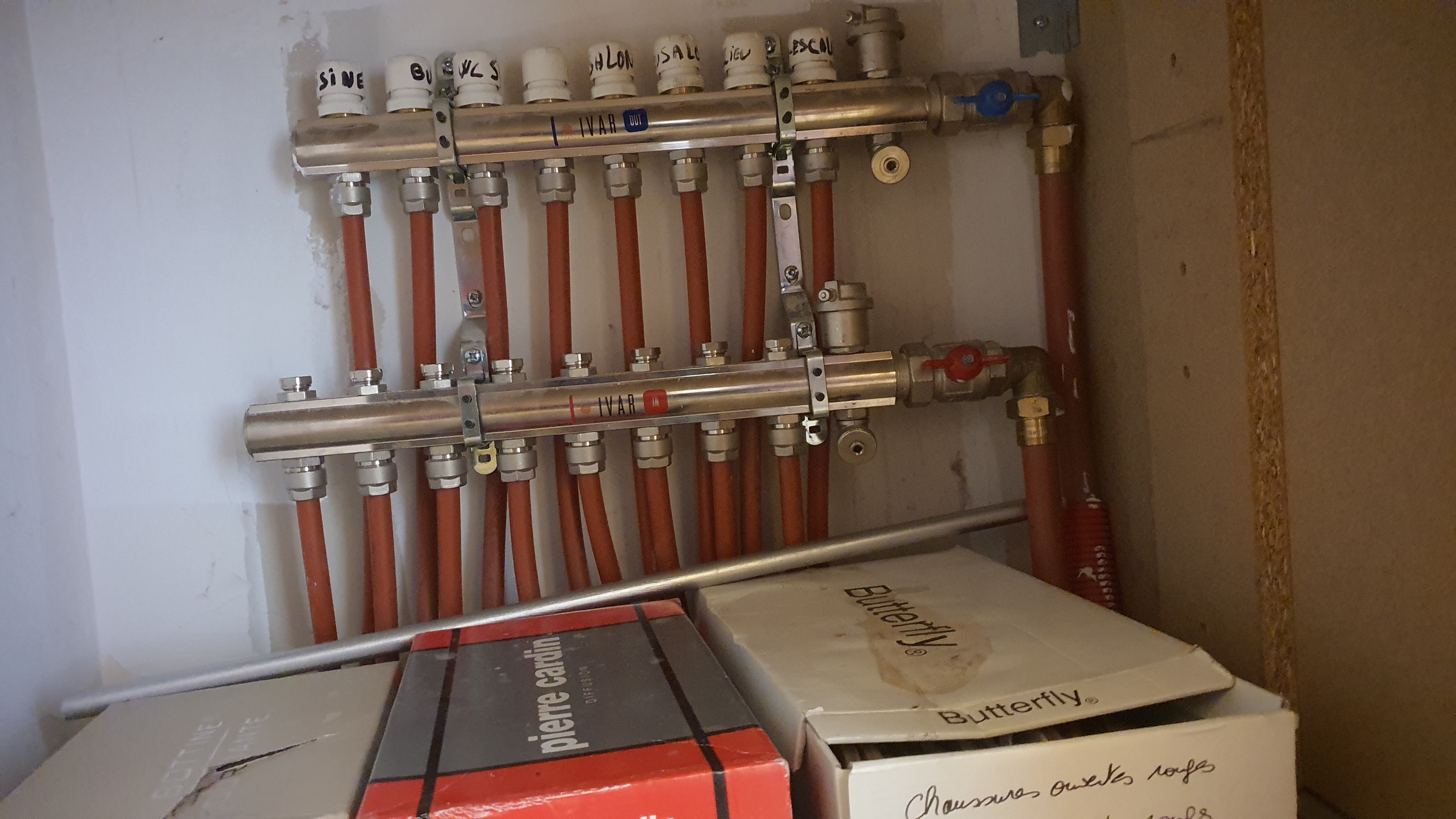

    et l'installateur il est mort ?
    age du plancher chauffant tube en per ?
    photo de l'installation en chaufferie et nourrice svp

    Tu dis que la PAC à 3 ans mais qu'en est-il du plancher chauffant est-il de la même époque ou bien est-il plus ancien ? S'il est de la même époque il est impératif de réaliser une analyse d'eau non seulement dans le réseau de chauffage mais également dans le circuit d'eau de ville. Si par contre il est plus ancien, de quand est-ce qu'il date et a-t-il été désemboué lors de l'installation de la PAC ?

    Le plancher chauffant a été fait en même temps que la maison en 2013 et a fonctionné pendant 10 ans avec une 1ere PAC Atlantic dont le compresseur a grillé. Il a donc fallu la changer en 2023.
    Il est fait avec des tubes PER, voir la photo.Nom : 20260213_102220.jpg

    Le plancher a 13 ans et a fonctionné pendant 10 ans avec une 1ere PAC Atlantic, et je n'ai pas eu ce problème à l'époque. Et lorsque la nouvelle PAC a été installée le chauffagiste m'avait dit avoir effectué le désembouage (que j'ai payé), mais il s'est avéré que non. On est fâché depuis.

    ok pour les tubes en PER...
    j'attends les photos de la chaufferie, bouteille de découplage etc...
