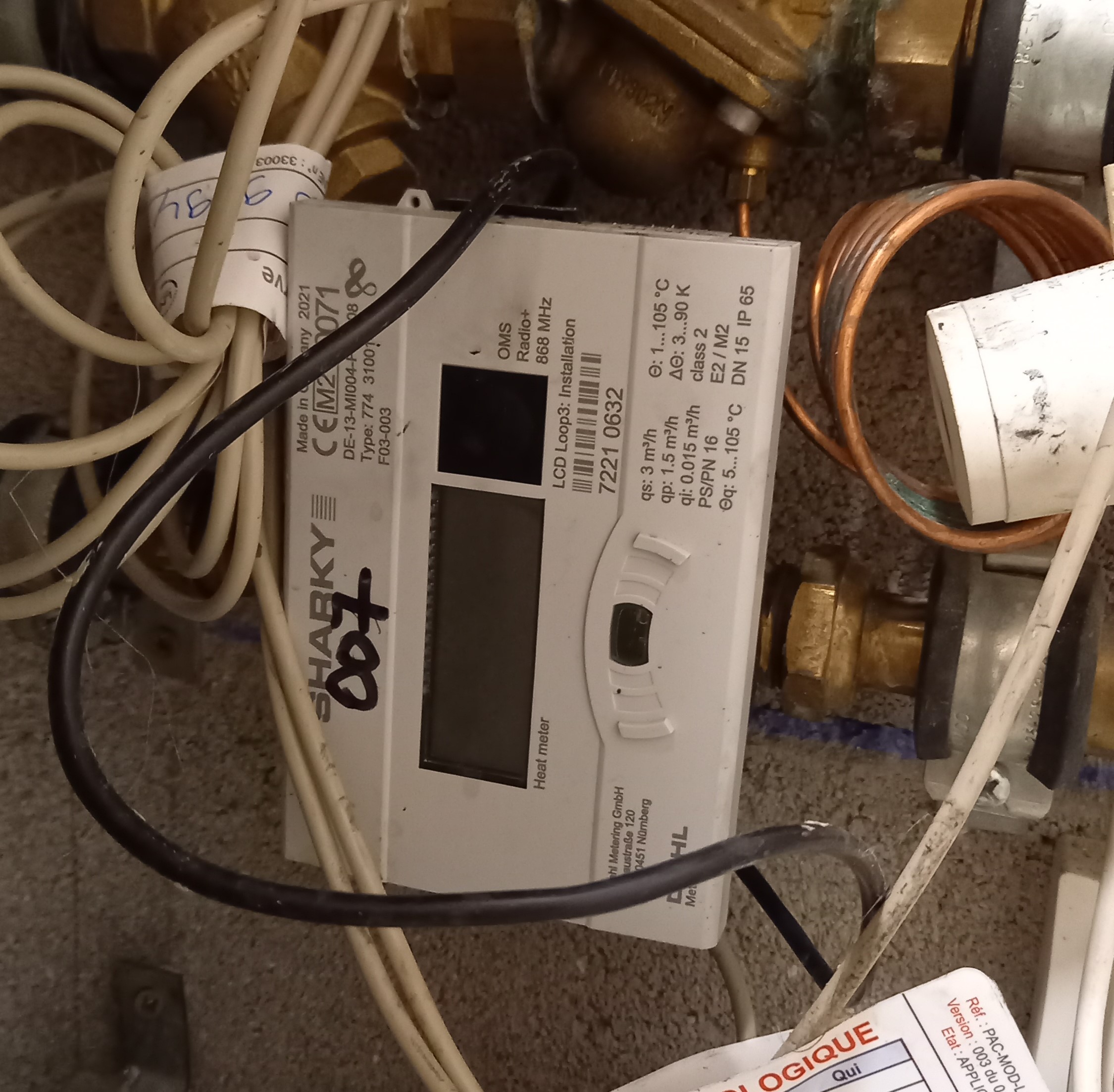

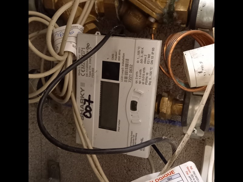

    Le type de compteur Sharky est installé dans notre immeuble. J'aimerai savoir si c'est possible de contrôler le dégrée de l'eau par ce biais ? baisser ou augmenter !
    Si non ou peut on trouver une tuto pour savoir interpréter les infos ?

    C'est un compteur d'énergie, il ne fait que mesurer : énergie accumulée, volume, débit, puissance, température
    Tu ne peux pas modifier la température.
    L'information la plus utile est l'énergie. Elle doit être relevée par ton syndic (automatiquement, en radio) afin de te facturer. Tu n'as donc pas besoin de relever les compteurs par toi-même.
    Le seul intérêt pour toi de faire une relève manuelle serait si tu veux contrôler ta consommation sur une période "courte" (par exemple une semaine), en tout cas plus courte que la fréquence à laquelle tu es facturé et donc à laquelle ton syndic envoie l'information.
    L'énergie étant le produit de la température et du volume, si tu veux la diminuer (et donc ta facture…), il faut demander au syndic de diminuer la température au départ (mais pas trop afin que les appartements les plus hauts arrivent encore à se chauffer…), ou diminuer le volume. Et là les robinets thermostatiques sur tes radiateurs doivent faire le job.
    Lorsque la température voulue dans la pièce est atteinte, ils doivent se fermer et donc couper le débit.
    Pour faire des économies, utiliser des têtes électroniques programmables afin de ne chauffer que quand nécessaire et à la bonne température. Cela sera de toute façon obligatoire à partir du 1er janvier 2030 (cela devait être le 1er janvier 2027 mais cela a été reporté de 3 ans)
