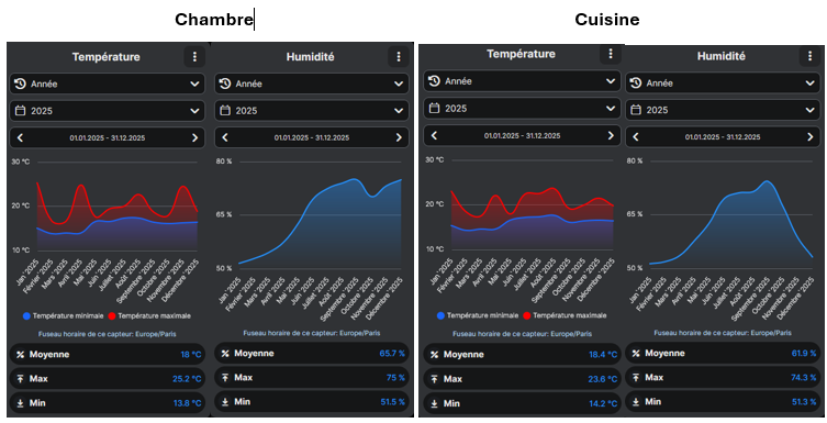

    Ci-joint un relevé de la chambre et de la cuisine (La cuisine est la pièce la plus froide en raison de la dalle sur terre plain non isolé)
    La temperature max est du à la période de notre présence en hiver lorsque le poele à bois est utilisé.
