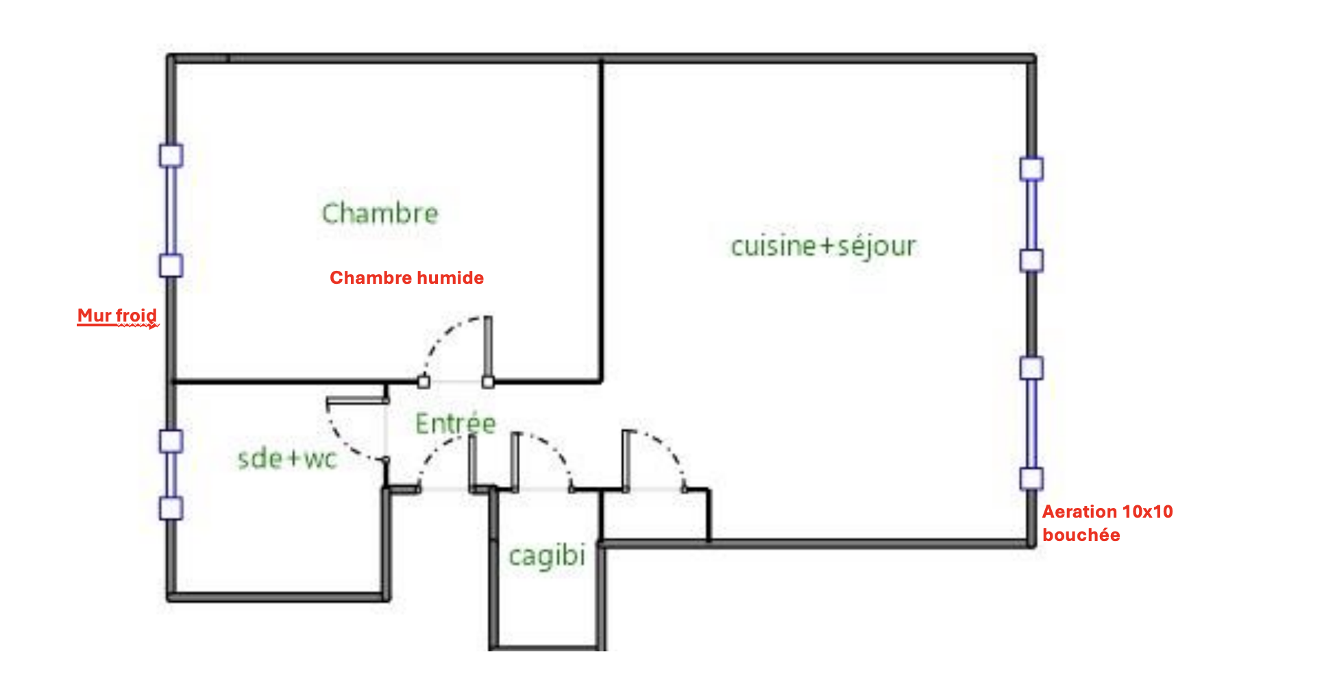

    Bonjour à tous, avant tout, merci de prendre le temps de lire ce message
    Je vis dans un appartement dont l'immeuble des années 1960 est de mauvaise qualité, appartement*de 2 pièces et la chambre est humide (taux autour de 70% régulièrement voire plus. Humidité revient même*après avoir aéré plusieurs dizaines de minutes). Parfois il y a du noir autour des fenêtres ou au bas des murs. Il y a un mur froid qui l'hiver goute après la nuit.*
    Aucune pièce ni fenêtre n'a d'aération. Hormis une petite grille de 10x10, partiellement obstruée en cuisine et SDB. Ci-joint un plan
    Selon un expert,* l'air intérieur chargé en vapeur et polluants vient se coller su les murs qui sont froids, la vapeur d'eau contenue dans l'air forme des ruissellements d'eau et la pollution forme des moisissures.
    Pour l'instant j'utilise un deshumidificateur dans la chambre et cela limite l'humidité
    Je suis un peu perdu sur la solution:*
    - Simple aéb mais est-ce que l'air circulera vraiment ?*
    - VMC : quel type ? Je n'ai pas beaucoup d'hauteur sous plafond
    - Système de surpression de l’air (ventilation positive hygrorégulée) - 3500€ :*2 entreprises "expertes" m'ont proposé d'installer**(entre les 2 fenêtres de la cuisine) et de mettre des aérations aux fenêtres
    Je souhaite régler ce problème une fois pour toute, quitte à investir.*
    Merci de votre temps !*

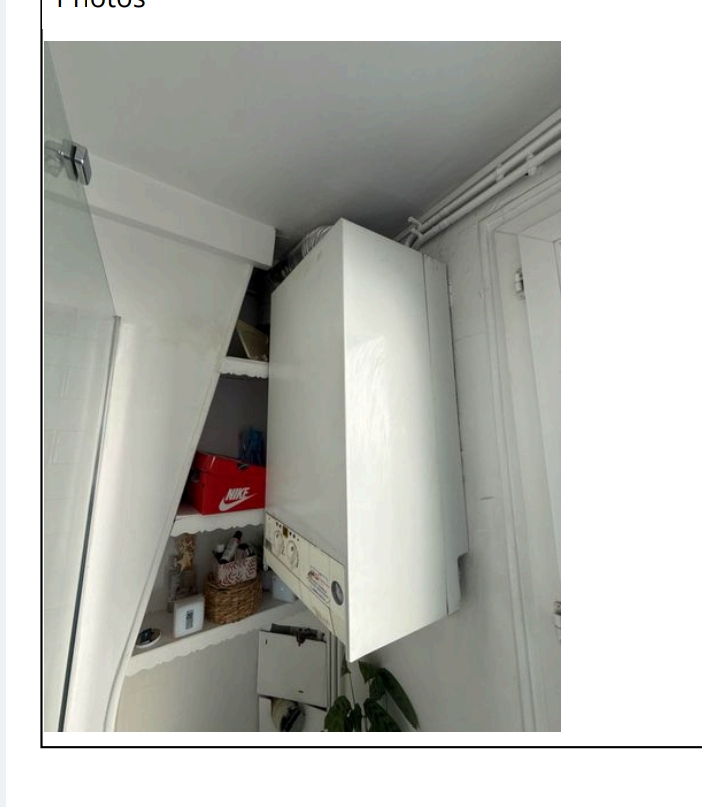

    Quelle type de chaudière gaz (ventouse, tirage naturel) ? Ou le modèle exact qu'on puisse chercher.

    Re : Appartement humide: quelles solutions de renouvellement de l'air ?
    Merci pour vos réponses, je réponds et vous demande confirmation à mes doutes
    - Appartement fait 35m2, avec 2m40 d'hauteur
    - Aucune isolation
    - Pas de soucis pour mettre une sortie/entrée d'air en facade: la partie arrière donne sur une zone morte, d'autres le font.
    - SDB: grille à 50cm des points d'eau
    - Chaudière ventouse si je ne m'abuse (photo jointe). Pas à condensation, c'est sûr
    - Humidité surtout dans la chambre
    Première conclusion et doutes pour avancer:
    - L'extracteur d'air : seulement dans la SDB ou aussi salon / chambre ?
    - Quel type d'extracteur ?
    - L'extracteur vient enlever de l'air vicié de l'interérieur et l'entrée aux fenêtres en fait rentrer ? ou l'inverse ?
    - L'extracteur : il faut créer un nouveau plomb sur le panneau electrique et branchement en prise ?
    - Aération fenêtre: quel type de Bouches autoréglables ou hydroréglables ?
    Merci, vous êtes super

    - Pas d'isolation. La chaudière est ventouse pas condensation (ci joint photo)

    A ce stade,il n'y a aucune certitude que la chaudière soit à ventouse;donner la ref précise;

    Si la chaudière est à ventouse, c'est un bon point, la photo laisse à peine deviner l'évacuation (gaine alu plissée ?) qui ne me semble pas correspondre au double conduit d'une ventouse. => réf modèle exact, photo plaque etc..

    - La chaudière est une ELM le blanc megalis ngla24-4h (Gaz à micro accumulation). Ci joint

    Quelques interrogations, bien que je commence à comprendre :
    - selon la chaudière que j'ai (ventouse?): puis-je mettre la VMC dans la SDB sachant qu'il y a une entrée d'air (10x10) pour la VMC aussi dans la SDB, à quelques 1metre de la potentielle VMC ? Vu qu'il y aura une VMC qui aspire dans la SDB, dois-je obstruer cette entrée d'air ?
    - VMC uniquement dans la SDB (fait aussi toilettes) et bouche air fenêtre en salon (salon cuisine ouvert) et chambre ?
    - Entrée d'air : tous d'accord pour ne rien mettre d’autoréglable ou hygroréglable?

    3 de manière assez unanime ( en tout cas sur ce forum ) le hygro / auto réglagle pense avec ses pieds et ne sert à rien, voir est contre productif (sauf chasser un diagnostic oficiel pour DPE à la revente ).
    2 et 1 = en général, on fait entrer l'air extérieur dans les pièces dites "sèches" , donc des pieces comme salon ( si séparé cuisine ), chambre, bureau, etc......Par des entrés "passives", des grilles, des trous.
    La circulation de l'air au sein du logement se fait dans la mesure ou même porte fermée, elles sont fortement détalonnées ( il y a du genre 1.5 cm d'air sous la porte ).
    Et l'extraction directe vers l'extérieur se fait depuis les pièces les plus humides ( cuisine, et sdb ). Extractions actives, dans le sens "motorisé".
    Pour ta sbd, tu pourrai par exemple motoriser une extraction active sur minuteur, du genre que çà ventile jusqu'à 10 minutes aprés l'extinction de la lumière.
    Pour la fenêtre cuisine, tu pourrai motoriser en continu absolu vers l'extérieur, H24 et 365 sur 365 ( sauf couper au tableau élec en cas d'ouvertue nocturne permanente en canicule ou fermeture journée canicule ). Cette extraction ( sbd active ou pas ), pompera préférentiellemenbt l'air du salon par l'ouvertuire grille fenêtre salon trés proche ( trop proche...) et un peu en pompant depuis la chambre.
    En hiver, mur chambre extérieur trés froid, tu as de toute façon intérêt à dormir porte chambre pleine ouverte.

    Bon, IA d'un pourvoyeur de notice en ligne:
    Non, l'**ELM LEBLANC MEGALIS NGLA24-4H n'est pas une chaudière à ventouse**. C'est une **chaudière murale à tirage naturel** qui évacue les gaz par une cheminée classique (type B11BS). Elle ne fonctionne pas par ventouse (qui est un système d'évacuation concentrique). Il existe d'autres variantes de la gamme MEGALIS (comme les GVA/GVS) qui proposent des systèmes à ventouse, mais ce modèle spécifiquement fonctionne avec une **évacuation traditionnelle par cheminée**.
    Donc la ou les grilles dans la pièce où se trouve la chaudière doivent être libre
    Si tirage naturel, en effet, ça pose question sur la sécurité des occupants en hiver avec grilles fermées.........
