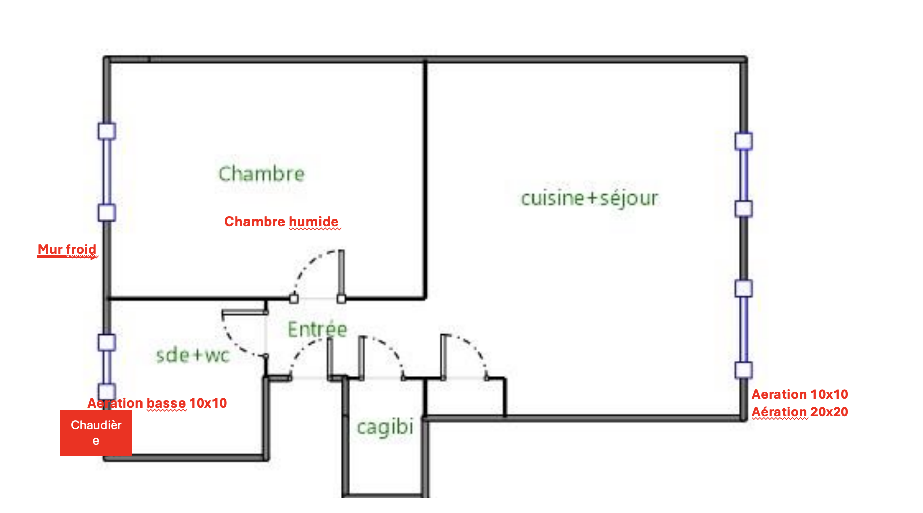

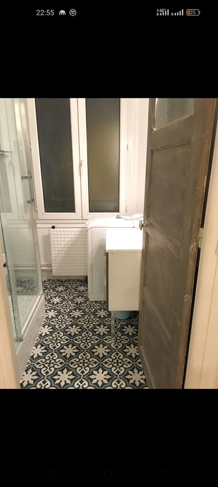

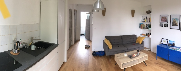

    badiboud
    Re : Appartement humide: quelles solutions de renouvellement de l'air ?
    Merci pour votre temps et vos analyses extra fines.
    Raté la chaudière est dans la SDB. Les plans actualisés joints avec l'emplacement de la chaudière et des aérations.
    Plusieurs photos jointes : la SDB et la cuisine/salon sont à l'opposée (cf plan joint)
    Du coup, vu le type de chaudière , est-il incensé de mettre une VMC dans la SDB (ie. dans la même pièce que la chaudière et que ses aéarations)? Si ce n'est pas le cas, distance minimum vs. chaudière ou bouche d'aération ?
    Mettre uniquement dans la cuisine : car pas de chaudière ?

    SK69202
    Oui, une dépression dans la pièce de la chaudière peut conduire au rejet des gaz de combustion dans la pièce.
    Je vois donc une extraction réglable en cuisine, une prise d'air dans la chambre et une dans le séjour au plus loin de l'extracteur.

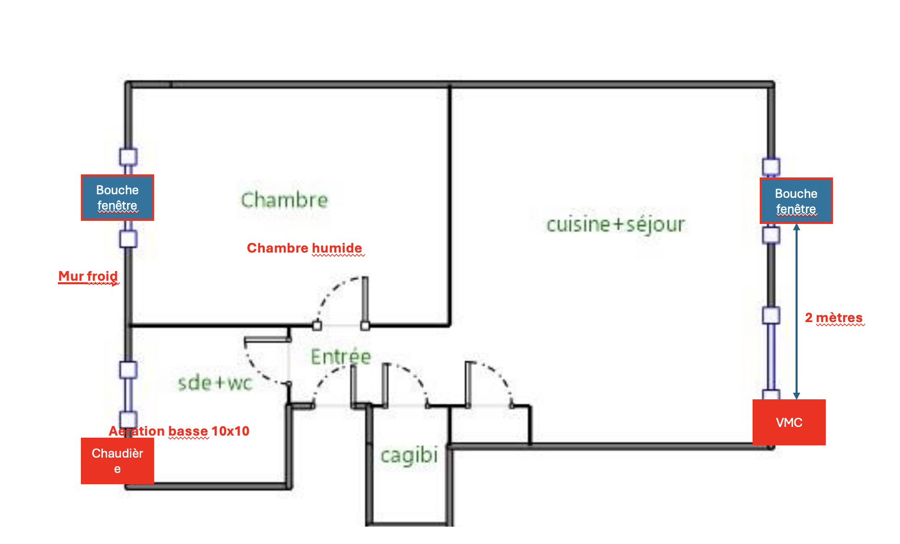

    badiboud
    Je pense en effet qu'on arrive à la conclusion: extraction dans salon/cuisine (car la SDB a des aérations nécessaires pour la chaudière)
    - Type d'extraction : Puis-je vous demander des precisions sur le type et model qui existe ? (notamment une extraction constante vs. allumée selon l'humidité de la pièce etc)
    - Fenêtre : entrée d'air normale (pas hydro etc)?
    - Salon / cuisine: Est-ce que si je mets l'extraction à 2 mètres de la bouche de la fenêtre, cela irait ou cela rentre en conflit ?
    N'oublions pas que la pièce posant problème est la chambre...
    Plan résumé ci joint
    Nom : Screenshot 2026-06-04 at 00.29.20.png
Affichages : 119
Taille : 417,1 Ko
    SK69202
    2 mètres c'est trop proche, l'appartement n'est pas étanche à l'air, je mettrai que dans la chambre.
    Plus tard pour le matériel, mais extraction constante régulée à la main avec un variateur et un thermo-hygromètre.
    Citation Envoyé par badiboud Voir le message
    merci pour le plan modifié avec la chaudière faites ce que je vous ai demandé svp pour le reste vous partez absolument pas dans la bonne direction...
    le mur de la chambre coté sdb est il humide ?
    votre chaudière n'est pas une chaudière à ventouse donc on ne fait pas n'importe quoi sinon c'est la mort
    Dernière modification par racard ; 04/06/2026 à 07h21.

    bonjour cornychon vous proposez de rester dans le même état avec son logement des années 60, je vous indique que non.
    et j'ai déja répondu dans mon message pour ensuite pouvoir dire ce qu'il faudrait faire :
    - sur le plan du message 1, pouvez vous indiquer sur celui ci la chaudière avec sa fumisterie (son conduit de raccordement).
    vous dessinez au mieux un rectangle pour la chaudière et avec un tube pour la fumisterie.
    - photo du tableau électrique nette svp.
    - photo nette de la fumisterie individuelle (partie privative) vous montez sur une chaise ou un escabeau.
    - photo de la toiture zoom maxi en indiquant où vous pensez être (photo sur google maps) vous limitez l'image pour ne pas faire apparaître l'adresse.
    - entendez vous en permanence un bruit d'aspiration dans le local de la chaudière même si chaudière OFF ?
    - photo des menuiseries une seule photo si elles sont identiques.
    - quel étage êtes vous ?
    - consommation annuelle en kwh ou mcibe de gaz n-2 car cet hiver il etait très doux.
    - plaque de cuisson au gaz naturel ?
    - avez vous un diagnostic gaz ?
    désolé de toutes ces questions mais c'est nécessaire...
