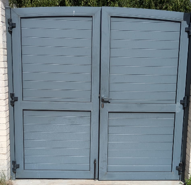

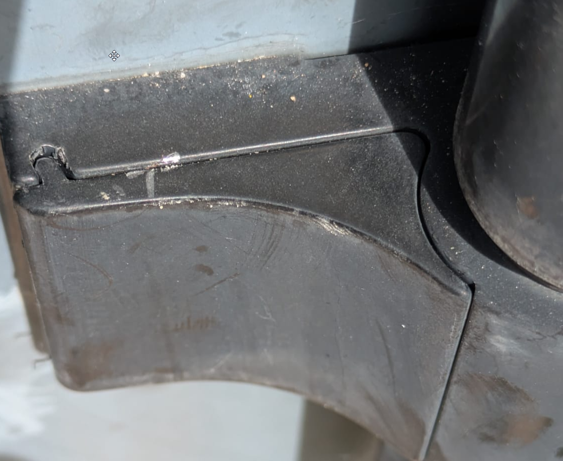

    j'essaie de régler le portail qui frotte par forte chaleur, et je me heurte au démontage des caches des paumelles,
    tout est en aluminium, j'ai essayer de forcer mais ça résiste, une idée ?

    taper doucement avec un maillet pour faire sortir le cache vers le haut, les vis sont dessous.

    Re : oter des caches paumelles de portail
    ... taper doucement avec un maillet pour faire sortir le cache vers le haut, les vis sont dessous ...
    Je le sens bien.
    Il serait intéressant de regarder en dessous, pour voir si rien ne gêne, et/ou s'il n'y a pas une fixation par vis ou autre.

    Si! C’est dit au départ. Et il est évident que si ça frotte au sol, il faut agir sur les six pommettes, qui sont peut-être réglables, ou auxquelles il faut ajouter des rondelles.

    bonjour à vue d'oeil
    la porte de gauche est OK
    la porte de droite on voit qu'elle touche en bas au centre, on voit un jeu réduit sur le haut.
    ma conclusion si au départ c'etait nickel et bien centré le pilier droit bouge c'est à vérifier...

    Remoi, Si on observe méticuleusement le panneau de droite " semble" (illusion d'optique?) dépasser légérement le panneau gauche en haut et
    il en est de meme pour le bas (plus visible).
    Ce qui voudrait dire qu'il est plus "grand" que le gauche ( si cela s'avére exact).
    Ce n'est certainement pas le cas .
    Mais la photo ne permet pas de trancher avec préçision.
    Quand à savoir si un des piliers "penche"..... c'est une autre histoire
    Il a été demandé ou cela frottait (message 2)
    On ne sait toujours pas si c'est les 2 ventaux , celui de gauche , celui de droite ?

    J'ai finalement réussi à retirer les cache qui était en fait visser et pour accéder au vis il fallait ouvrir
    la porte en grand et passer de l'autre côté de la paumelle (je sais pas si je suis clair)
    J'ai trouvé une vidéo explicative pour ce type de paumelles 3D, je vous met le lien ci dessous
    https://youtu.be/kbFLnqX88TQ?si=sIcxNcsfF0wnQoP1
    C'est la porte de droite avec la poignée qui frottait en haut, grâce à la vidéo j'ai compris comment
    augmenter l'écartement entre les deux portes, hélas les deux étaient déjà au maximum du recul
    g très légèrement gagner et ça frotte un peu moins mais c pas parfait hélas.
