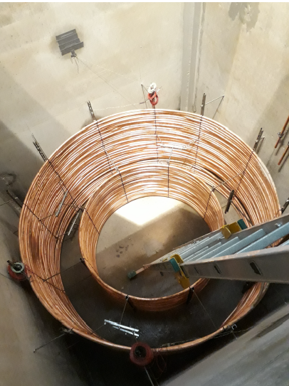

    Re : Clim vs. citerne d’eau + échangeur + ventilation double flux ?
    Comment est refroidi le réservoir d'eau la nuit ?
    La cuve est enterrée dans le sol et non isolée, en été la terre refroidit donc la cuve (les propriétés du sol comptent dans l'équation).
    L'eau de pluie récupérée pour compléter le niveau est froide également.
    En outre le serpentin échangeur est au fond de la cuve, là où l'eau est la plus froide au départ (stratification des T°).
    Pour donner une idée, le fond de la cuve est à 4 mètres de profondeur dans l'exemple "Saverne" (cuve de 20 m^3, le plus grande parmi les protos étudiés dans la thèse de Lucas Striegel):

    bjr
    c'est quoi cette photo elle vient d'où ?
    il y a pas loin de 8000€ de cuivre !
    popop
    il semble que ce soit pas clair, mais dans les 300 pages il y a la réponse.
    j'ajouterai qu'il y a TOUTES les réponses
    bjr
    un indice : Figure 2.12 – Echangeur eau-eau en cuivre dans la cuve de récupération d’eau de pluie
    (Saverne).

    Le prix du cuivre lol, y a de quoi en poser des clims rien qu'avec ça !
    Je pensais qu'ils auraient mis une pompe et un échangeur à plaques inox, c'est moins cher...
    Donc il n'y a rien pour refroidir la cuve ? À ce niveau de prix une tour aéroréfrigérante DIY ne serait pas de trop
