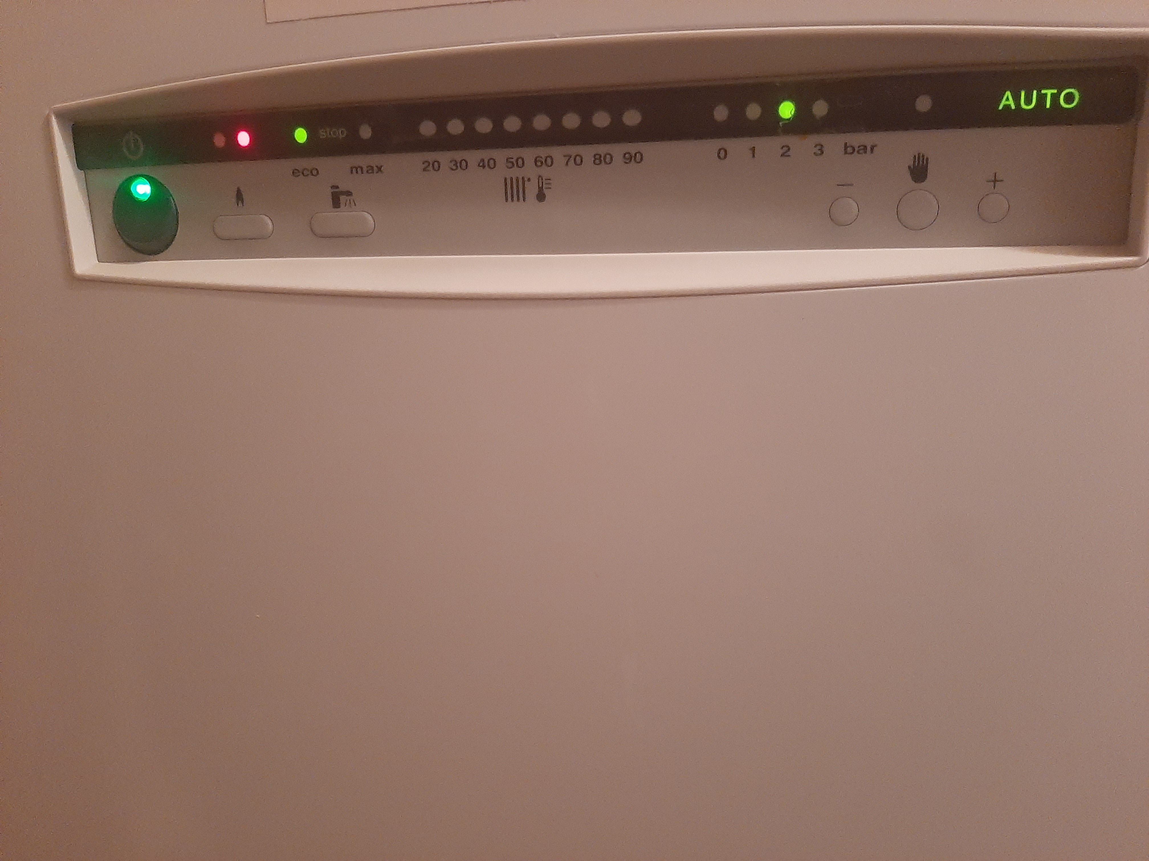

    Je pensais que le problème du voyant rouge était réglé mais non.
    Motoventilateur et moteur régulation changés et le problème persiste.
    Avez-vous une idée du problème ?
    Merci par avance de vos suggestions.
    Re : Problème voyant bruleur allumé sur une chaudière frisquet hydroconfort 20.80 de 2008

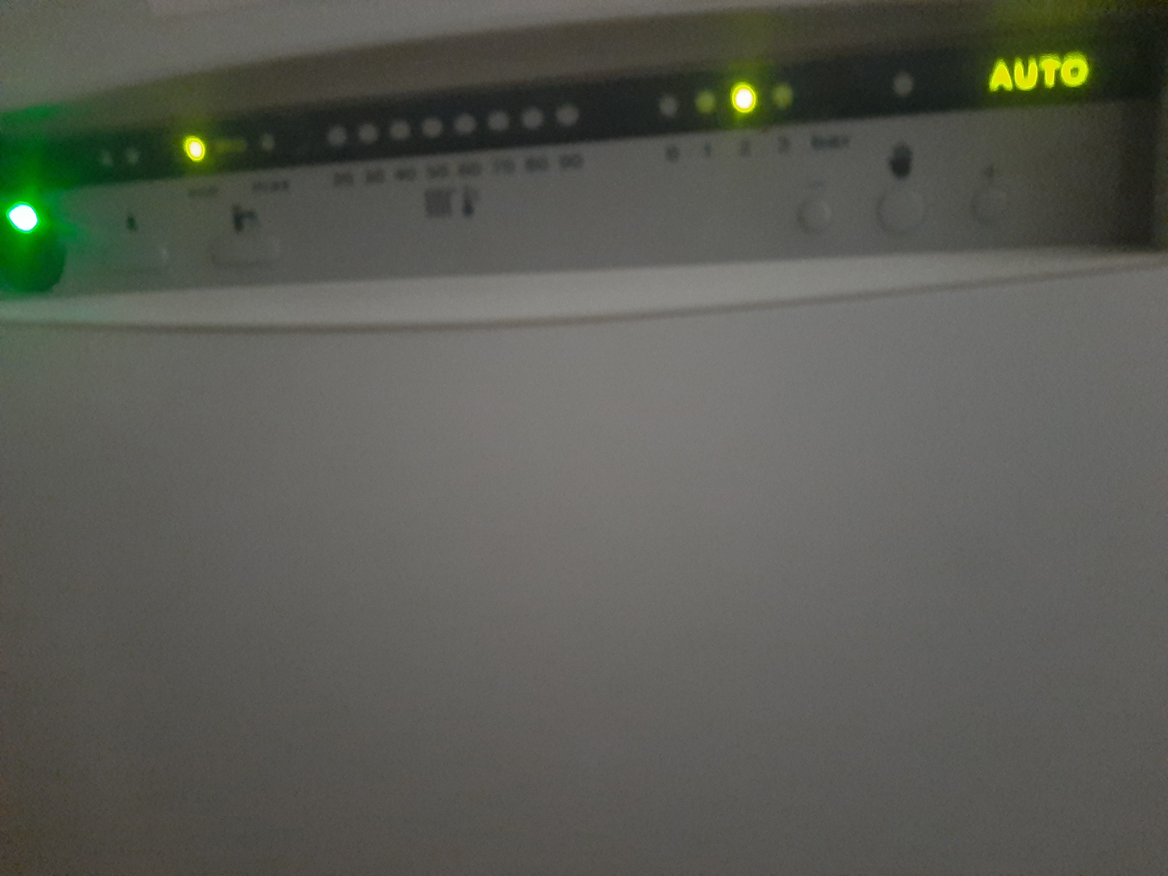

    photo du voyant allumé svp et du tableau de bord général.
    avez vous lu la notice ?
    Ggjqr
    Le voyant s'allume aléatoirement mais toujours quelques temps après tirage eau chaude pour une douche.
    J'ai lu la notice mais rien sinon sécurité bruleur.
    Actuellement, il est éteint.

    donc on attends la photo avec le voyant allumé...

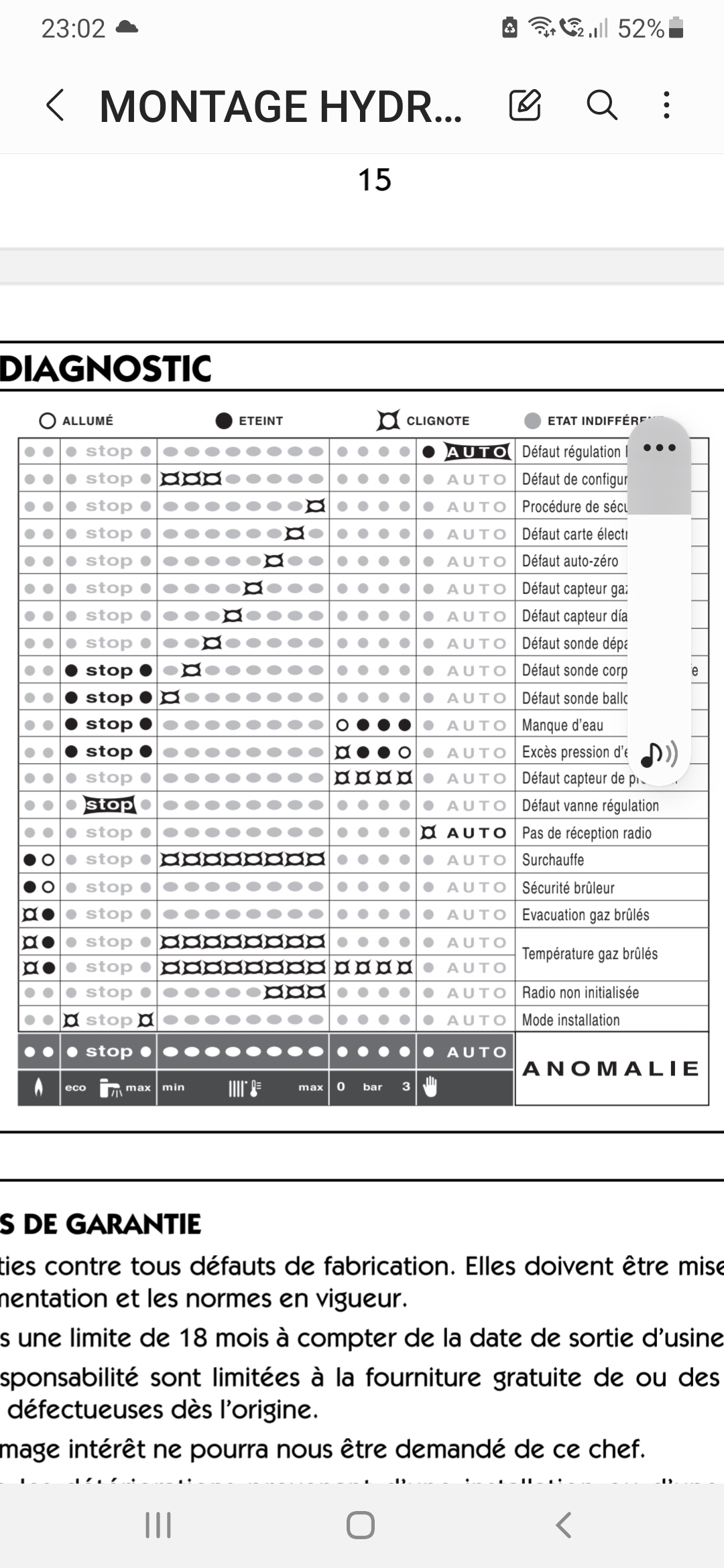

    Bonjour racard,
    J'ai bien relu avec attention la notice et d'après le guide des anomalies cela correspond à la sécurité bruleur (dernière page de la notice)
    J'appuie sur la flamme juste en dessous le voyant rouge pour réinitialiser, elle redémarre et fait un cycle de trois allumage du voyant vert à gauche du voyant rouge puis le voyant se met au rouge sans tirage d'eau chaude.
    Au démarrage : voyant eco, pression 2bar et auto allumés
    Rien d'autre.

    je ne suis pas d'accord vous lisez mal la notice
    vous n'avez répondu si tous les voyants sont allumés au démarrage ou après un reset

    En page 9, il est indiqué qu'au démarrage, la chaudière fait un autocontrol qui dure environ 2 minutes et que le voyant rouge pouvait s'allumer suite à une mauvaiqe purge et de procéder plusieurs fois pendant 2 secondes sur la flamme si cela se rallume.
    Donc j'ai procédé comme indiqué mais rien n'y fait.
    Concernant les voyants au démarrage sont le voyant eco, le voyant de pression de 2 bar et le voyant auto.
    Pas d'autres.

    le voyant sur la photo ne correspond pas au voyant allumé sur la documentation indiquant sécurité bruleur...
    Ggjqr
    Racard,
    Je vous renvoie la photo mais cela correspond bien au bruleur et allumé rouge => sécurité bruleur.
    si le seul moyen pour que cela rentre :
    - alors mettez la photo ici de la documentation indiquant le code des voyants correspondant à la sécurité bruleur !!!
    et comparez ?
    comme ca vous montrerez que je me trompe

    Racard
    Je ne cherche pas à savoir qui a raison ou tord, ça me passe au-dessus.
    Je cherche simplement à trouver une solution à ma panne de chaudière car les deux chauffagistes à qui j'ai fait appel en perde leur latin malgré la notice.
    Dans le code des anomalies de la page 16 de la notice dont vous m'avez donné le lien et je vous en remercie :
    Le motoventilateur et le moteur de vanne de régulation ont été changé ainsi que les électrodes.
    6ème ligne en partant du bas
    Voyant rouge de la flamme allumé et le reste indifférent => sécurité bruleur
    Bref, au lieu de se prendre la tête, avez-vous une idée ?

    vous avez entièrement raison et je n'ai pas les yeux en face des trous.
    méa culpa je vous présente mes plus plates excuses.
    1er chose on mesure la pression en gaz.
    secondo on mesure le débit en gaz du début d'allumage et le litrage du gaz avant la coupure et la sécurité bruleur.
    on vérifie les étincelles (sonores) et le début d'un allumage.
    si flamme présente on regarde pourquoi la sonde ne détecte rien, sonde dans les flammes ?
    y a t'il eu des travaux sur le tableau élec ? on mesure la présence de la phase sur le bornier (pas d'inversion).
    continuité du câble de la sonde.
    ensuite on mesure le courant en µA de la sonde avec un multimètre spécifique si courant OK > 2µA alors carte HS
    la 1ere page de cette doc de dépannage m'a induit en erreur j'aurai du mieux regarder la notice initiale...
