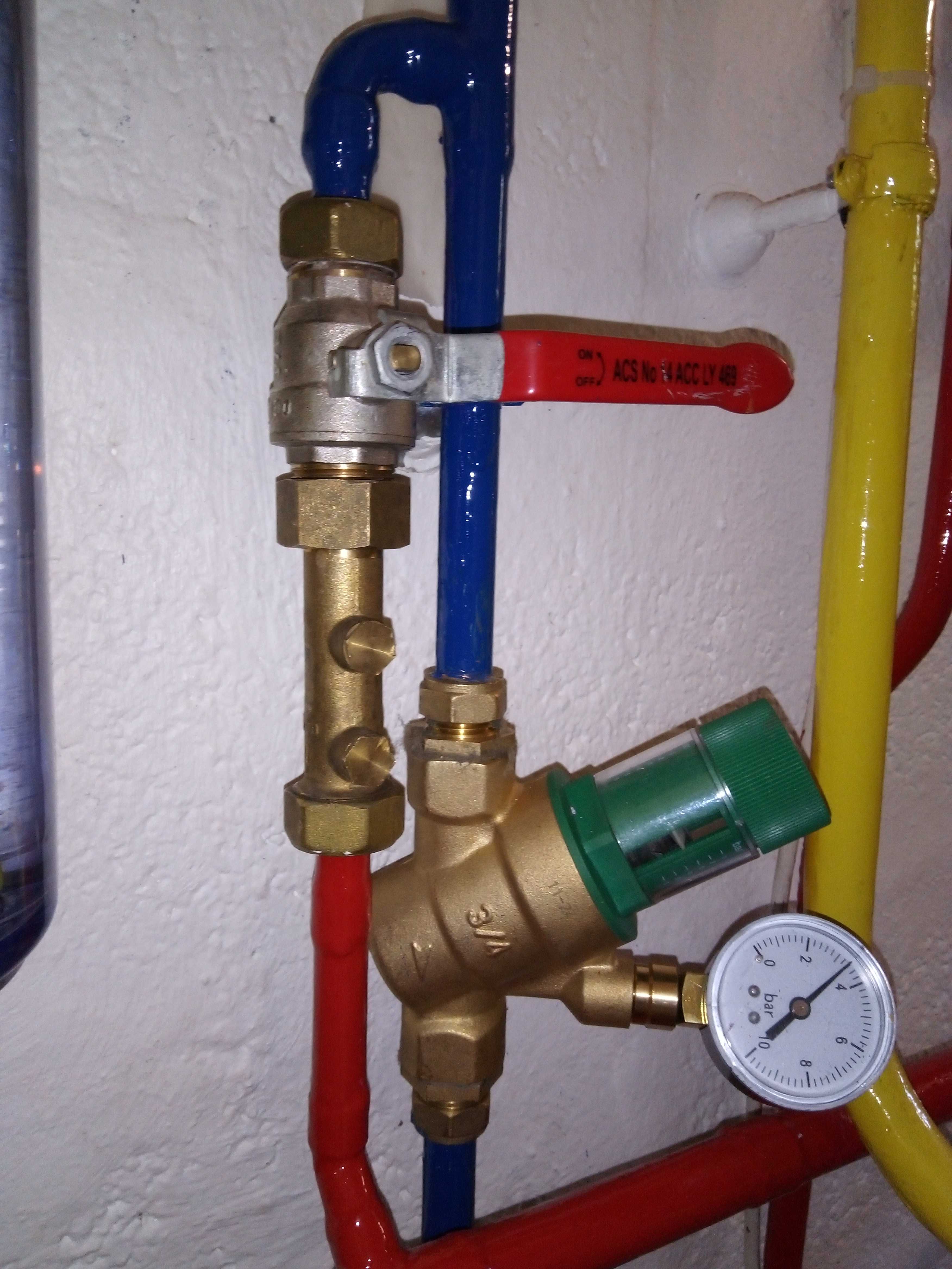

    Bonjour à tous.
    Je suis entrain de parfaire la partie plomberie de mon installation de chaudière, et j'aimerai pouvoir poser un manomètre de pression sur le circuit chauffage de ma chaudière Chappée.
    Bien sûr le tableau de bord de la chaudière indique la pression du circuit, mais quand vous avez vidangé pour quelques raisons que ce soit, au moment du remplissage, vous êtes obligé de mettre la chaudière en marche pour connaître la pression que vous avez déjà mise, et là si vous êtes en dessous de 0.5 bar on déclenche un code erreur.
    Donc le mano serait idéal, mais est ce que je peux le placer sur la partie aval du clapet anti pollution à la place du bouchon bronze fileté 1/4" ? photo en p-j
    Et si c'est possible, je pense qu'il me faudrait aussi poser un raccord pour l'étanchéité du mano votre avis svp.
    Un grand merci à tous ceux qui voudront bien m'aider.
    Très bonne soirée.

    bonjour oui c'est possible, avec étanchéité dans le filetage

    Pour un bon montage de mano, il faut mettre un robinet entre la canalisation et le mano pour 2 raisons :
    * le réglage du robinet permet de limiter les vibrations des éléments internes du mano, et donc de diminuer sa fatigue et donc son vieillissement,
    * de changer plus facilement le mano, le robinet permet d'isoler le circuit.
    Le robinet ne doit pas être du type " 1/4 de tour " mais à visser.

    Pour plus de facilité je replace une photo du clapet antipollutionqui est sur la gauche du limiteur de pression que je viens de poser.

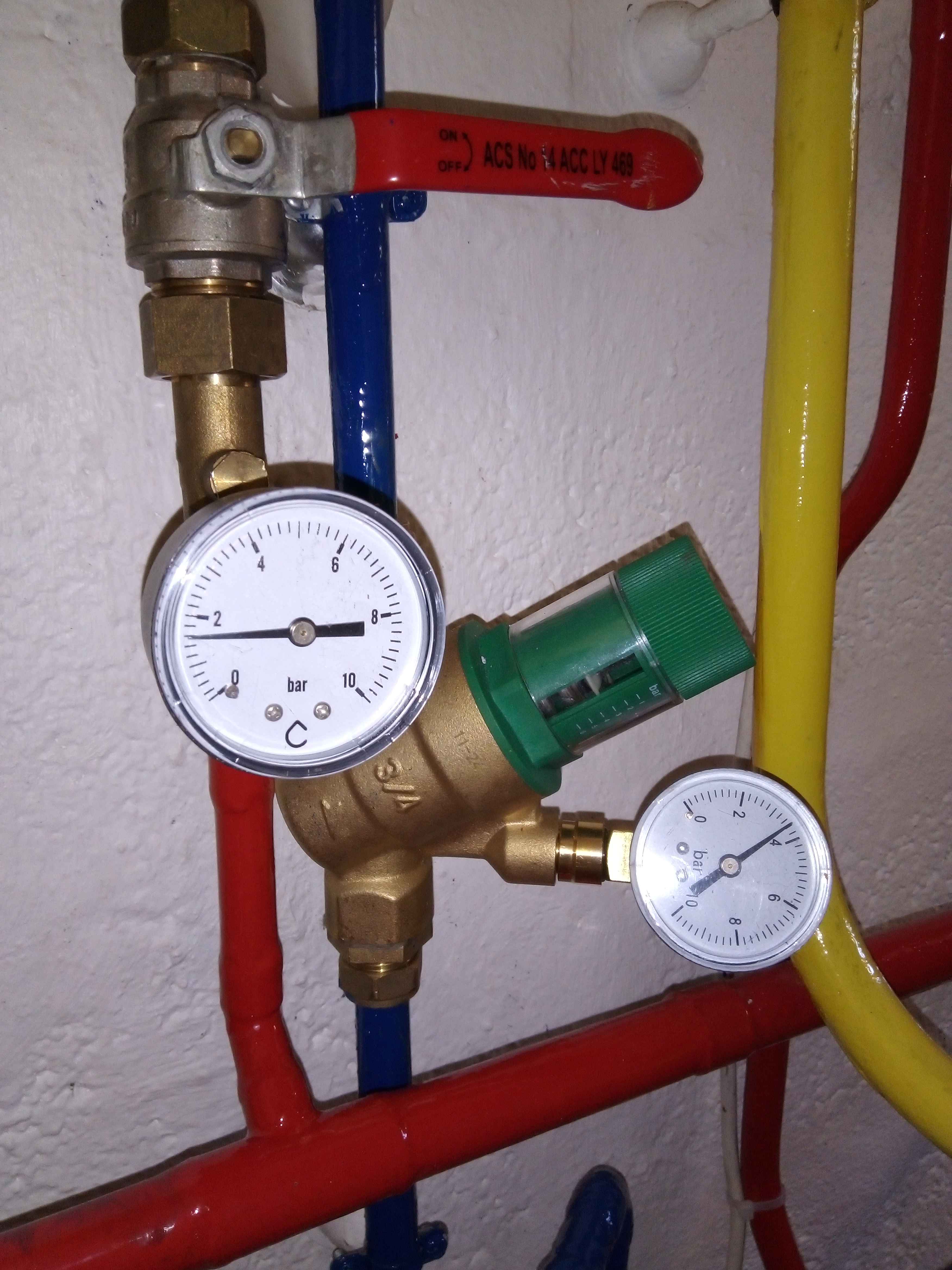

    Bonjour à tous.
    Bon ça y est c'est fait, le seul problème qui m'a fait perdre du temps c'est que le mano que j'avais acheté était en filetage 1/4 " et le taraudage sur le clapet antiretour en 1/8 ". je n'ai pas trouver sur le secteur un raccord adaptateur, j'ai donc brasé l'embout d'un purgeur radia et le cul d'un raccord 1/4"
    Photo en p-j.
