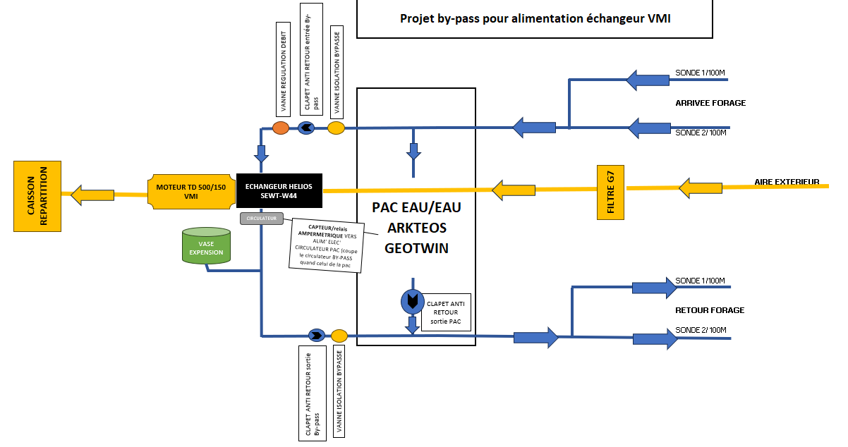

    je possède une PAC eau/eau ARTKTEOS GEOTWIN HT Bi 28 en triphasé avec production d'eau chaude via un ballon thermodynamique géré par la PAC. j'ai 2 sondes verticales de 100m chacune.
    Ma ventilation est actuellement gérée par une VMC simple flux que je souhaite remplacer par une VMI. Pourquoi une VMI et pas une double flux, la raison principale et que je suis en Auvergne et j'ai du RADON. Ma maison possède un sous sol et un étage donc la double flux est également complexe à installer sans rentrer dans de gros gros travaux et avoir plein de pertes de charge. J'ai également installé un insert à bois et même si la prise d'air frais se fait dehors directement, lors du rechargement, sans compter mas hotte de cuisine qui extrait à l'exterieur, bref la VMI sera une meilleure alliée selon moi.
    Donc l'idée est de faire une VMI DIY avec un moteur type TD500/150 et un réseau d'insufflation qui va bien avec gestion domotique via Home Assistant pour insuffler en fonction de la qualité de l'air intérieur (PM2.5, CO2, radon, humidité COV et extérieur (PM2.5 et PM10 etc) et aussi pouvoir sur-ventiler l'été en cas de grosses chaleurs.
    Jusque là ça ne me fait pas trop peur.
    là où j'ai besoin d'avis c'est que je veux coupler ma VMI à mes sondes verticales afin de préchauffer l'air l'hivers et aussi de le refroidir l'été (actuellement ma géothermie ne me sert à rien l'été et c'est bien dommage).
    J'aimerai mettre un échangeur Eau/air type HELIOS SEWT-W44 afin de prélever les calories de mes sondes glycolées en faisant un bypass sur ces dernières. Mon problème c'est que je ne veux pas mettre le bousin dans le fonctionnement de ma PAC et qu'autant la plomberie en soit ne me fait pas peur quand c'est de l'eau, mais avec le glycol j'ai beaucoup plus d'appréhension (bulle d'air, remise en pression....) . J'ai contacté 3 pro dont l'installateur de ma PAC mais pas de retour ou pas le temps etc (ils préfèrent installer des clim'). Je pense donc faire le raccordement de l'HELIOS SEWT-W44 moi même, louer une pompe pour le glycol et refaire la pression dans le réseau après travaux.
    L'idée serait de faire un bypasse sur lequel il y aurait une vanne de régulation de débit pour limiter le debit qui irait dans le bypass au stricte nécessaire, et un circulateur dédié au bypass couplé à a un relais ampèremétrique branché au circulateur de la PAC afin que le circulateur du bypass se coupe quand celui de la PAC se déclenche (priorité à la PAC et à son propre circulateur).
    L'hivres, les cycles de ma PAC durent environ 15minutes toutes les heures.
    Je vous mets en PJ un schéma de mon installation actuelle et un schéma de ce que je projette d'installer.
    J'aimerai l'avis de personnes avertis avant de me lancer, d'acheter le matériel et aussi sur le risque de mettre de l'air dans le réseau glycolé lors des travaux ou d'éventuels problèmes sur la pac que cela pourrait générer..?
    Merci d'avance aux personnes qui prendrons le temps de me lire et de m'aider dans ma réflexion.

    Sur ton schéma, il y a trop de clapets anti retour, il suffit d'un seul par circuit, inutile d'en mettre deux en série.
    Le vase d'expansion n'est pas au bon endroit, il doit être sur le circuit capteur, à l'aspiration du circulateur, il ne faut pas modifier son raccordement. En tout cas il ne faut pas mettre le vase d'expansion derrière les vannes d'isolation en jaune sur ton dessin, sinon quand elles sont fermées, il ne sert plus à rien.
    Donc sur ton schéma, je vois les modifs suivantes :
    - Enlever un des deux clapets sur le circuit de l'échangeur
    - Remettre le vase d'expansion à sa place
    - Remplacer la vanne de régulation du débit par une commande PWM du circulateur
    Pour l'intervention avec le glycol, il faut fermer toutes les vannes d'arrêt : capteurs, vase d'expansion, etc. Dans l'idéal, on essaie d'isoler au maximum pour vidanger le minimum et laisser tout le reste en pression. Si la partie sur laquelle tu interviens est faite de tuyaux en cuivre, quand tu vidanges, la pression baissera très vite avec très peu de perte de liquide car ces tuyaux ne sont pas élastiques. Si tu fais ton raccord sur un point haut tu n'auras peut-être pas besoin de vidanger grand chose, et tu pourras remettre le liquide dedans avec un entonnoir, pas besoin de pompe.
    Par contre si il n'y a pas de vanne d'isolation sur le vase d'expansion, alors tout le liquide qui est dedans va sortir quand tu vas ouvrir...
    => Ah ah c'est mon problème en général, je suis un peu du style "ceinture & bretelles", j'ai tellement peur de perturber ma PAC que je me suis dit qu'en mettre 1 à chaque bout c'était mieux lol mais des fois le mieux est l'ennemie du bien. Je vais donc t'écouter et en virer 2. C'est pour ce genre de chose que j'aurai voulu qu'un pro se déplace... (idéalement l'installateur de ma PAC)
    c'est nôté alors je pense que je suis encore dans le ceinture/bretelles , car en fait j'ai déjà un vase d'expansion sur le réseau qui est dans mon caisson de PAC, je voulais en mettre un 2eme sur le bypass au plus près du 2eme circulateur car je doute qu'avec la PAC eteinte, celui intégré fasse pleinement son job mais là encore c'est peut être idiot, je vais mettre une photo de mon installation actuelle ça sera plus parlant!
    j'ai 2 vannes pour isoler ma PAC, avec un coude à 90°avant la vanne et la PAC. Ce coude, je veux le remplacer par un Té (voir ma magnifique photo.....) pour mettre mon installation de batterie d'eau. Donc les vannes vont isoler le vase d'expansion qui est dans la PAC mais j'ai 2x2m de tuyau qui vont se vider (entre les vannes d'isolation de mes sondes et mon picage avec mes Té) + l'air que je vais injecter dans le réseau avec le montage de ma batterie, c'est ça qui me dérange car je vais forcément faire chuter la pression (qui est de 1.9bars). L'helios contient 1l d'eau, plus la partie tuyauterie et ce que je vais mettre parterre, va bien falloir y rajouter 5 bons litres je pense. J'ai vu que je pouvais louer une pompe mais pour les compresseurs de la PAC, ça risque rien si j'injecte de l'air?
    en dehors des sondes en PEHD, le reste de l'installation est faite en multicouche

    Normalement même PAC éteinte il doit pas y avoir d'électrovanne qui le ferme, donc le vase d'expansion d'origine doit toujours être dans le circuit...
    Citation Envoyé par Tapamilastiko Voir le message
    Non c'est bon c'est comme pour remplir le circuit, il doit y avoir un purgeur pour faire sortir l'air...
    je vais ouvrir ma PAC et regardé comment c'est foutu dedans, si pas d'électrovanne, alors pas besoin d'ajouter de vase d'expansion. Entre l'alpha L d'occas, la vanne de regulation de debit et le vase d'expension et les clapets anti retour en trop, ça fait deja quelques billets en moins!!

    j'ai ouvert ma PAC, je ne vois rien de spécial qui pourrait "contrôler" le vase d'expension
    par contre pour changer les 2 coudes à 90 pour mettre des Tés, ça va etre marrant, ce ne sont pas des vannes à écrou libre donc si je veux garder la pression dans la pac, je vais devoir dévisser les coudes en le faisant tourner sur eux même ...
    Vu que c'est le Plymouth qui arrive dessus, je devrais pouvoir dégager le coude suffisamment mais bon des vannes à écrou libre d'un côté ça aurait été plus simple...
    bobflux
    Re : Bypass sur sondes géothermiques existantes
    Perso je couperais le plymouth dans un un endroit accessible et je ferais les raccords à cet endroit. Bien plus pratique que de travailler dans un espace de 10cm de large. Ça te coûtera 20€ de plus en raccords mais ça vaut le coup.
    Attention le plymouth est un peu élastique donc lors de la vidange il va se contracter légèrement à cause de la perte de pression et cracher plus d'eau que prévu.
