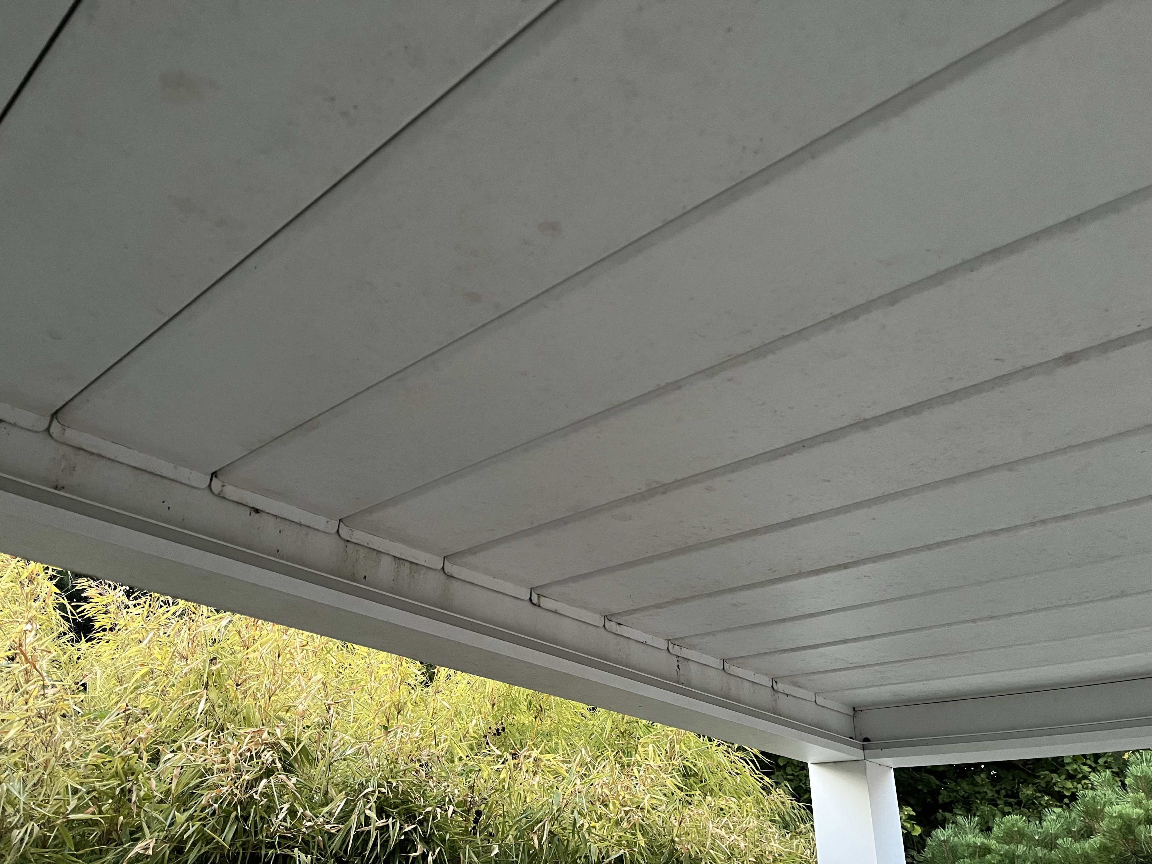

    Bonjour, je tente ma chance ici, un grand merci à ceux qui essaieront de m’aider. J’ai acheté une maison qui a une pergola bioclimatique adossée en alu, ce qui est une hérésie en Bretagne, vu la pluie qu’on a ici. Une bioclimatique est moyennement étanche en cas de grosse pluie.
    J’aimerais étanchéifier le toit et le rendre définitivement fixe, puisque de toute façon je ne mets jamais les lames en position ouverte. J’ai pensé à une solution, je ne sais pas si elle est valable. Il existe des résines de polyuréthane qu’on peut étaler, c’est liquide, et en séchant ça forme une couche solide adhésive. J’ai pensé recouvrir les lames de ce produit, en laissant les derniers centimètres libres (je veux dire sans produit) à chaque extrêmité de chaque lame, sur les côtés, pour que l’eau puisse continuer à s’écouler dans le système d’évacuation jusqu’aux poteaux. En effet en temps normal, une bioclimatique est conçue pour évacuer l’eau sur chaque côté (quand on est dessous et qu’il pleut, on voit couler l’eau goutte à goutte dans le rebord intérieur, qui forme une rigole qui canalise l’eau vers les poteaux creux où elle est finalement évacuée de la structure).
    Je ne peux pas simplement recouvrir le toit avec un revêtement adhésif, car il ne faut pas mettre de poids sur les lames. Ça risquerait de les plier au milieu, formant un creux, d’où stagnation de l’eau, d’où catastrophe.
    En soit la résine a un poids aussi, mais il suffisait de 7 à 8 litres répartis sur 9m2, j’espère que ça sera ok.
    S’il y a des gens que ça inspire, qui connaissent les pergolas bioclimatiques, leurs contraintes et le mécanisme d’évacuation de l’eau, et qui veulent me donner leur avis sur ce projet un peu folklorique, je les en remercie : Est-ce que ça peut marcher, est-ce que c’est trop risqué, est-ce qu’il y a quelque chose à laquelle je n’ai pas pensé ?
    oui. Joindre une ou des photos

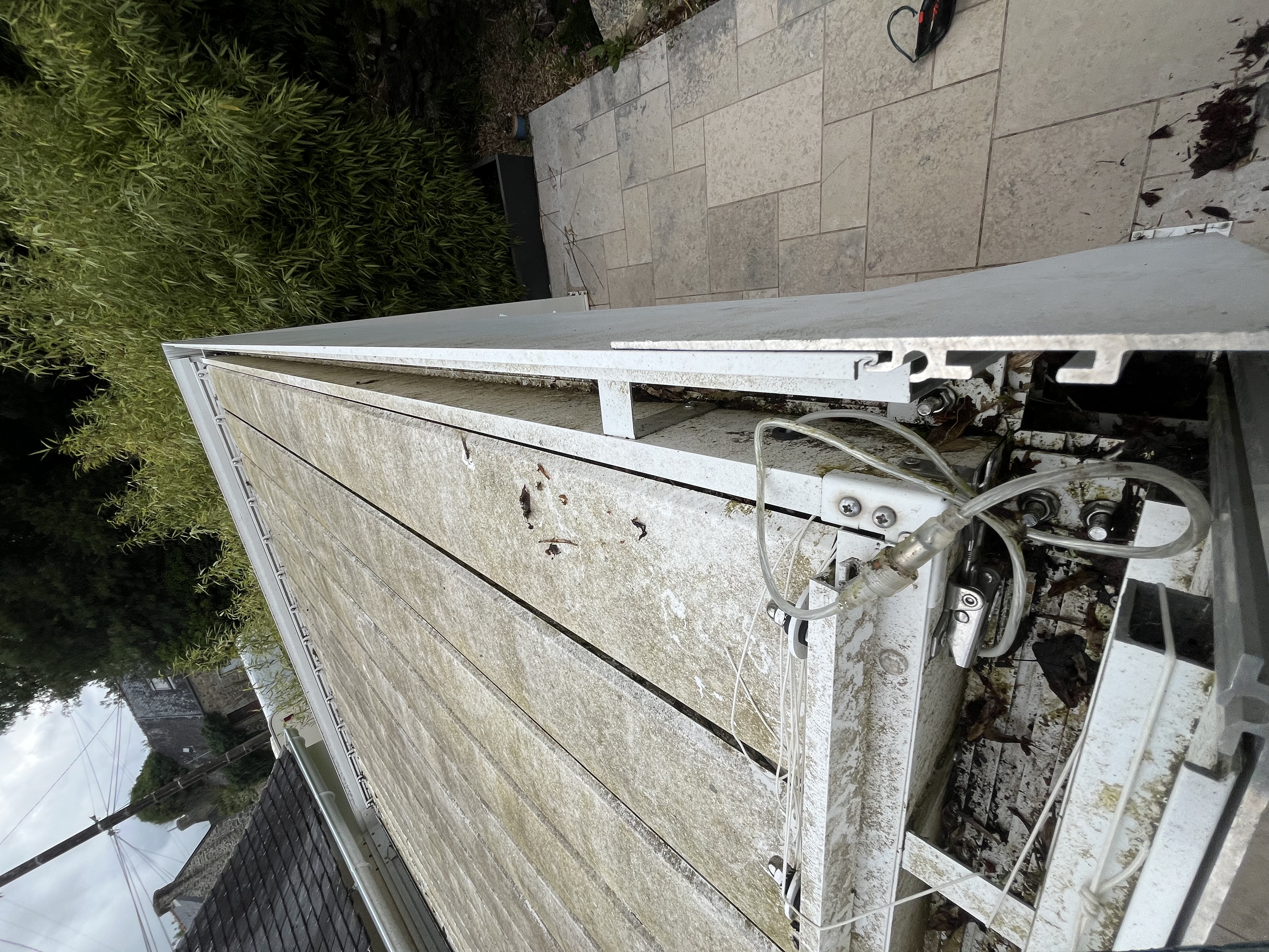

    Oui en effet, voilà une photo du dessous et une du dessus
    Re : Etanchéifier une pergola bioclimatique
    Bjr à toi,Et ça va t'apporter quoi le fait d'enduire PARTIELLEMENT tes lames ? Etant donné que les "bords" ne seront pas traités

    en l'état rien ne va adhérer là dessus.
    pourquoi ne pas simplement retirer les lames, garder la structure et mettre autre chose de plus adapté (ex des lames ou de la tôle de couverture, il y a du choix). On pourra en profiter pour ajouter une légère pente.

    En fait elle ne fuit en général qu'au milieu, principalement à 2 endroits. Sur les bords l'écoulement de l'eau se fait correctement vers les côtés. Ça arrive souvent que sur les bioclimatiques certaines lames finissent par travailler et que des points faibles apparaissent.
    Après sur les très grosses averses, ça fuit à + d'endroits mais pas trop sur les extrémités, de ce que j'ai pu observer.

    je m'oriente sur un manque d'entretien.
    il faut nettoyer les lames pour éviter que les canaux se bouchent par des feuilles des saloperies en tout genre.
    si cela fuit c'est aussi un pb de lame tordue, l'ensemble fait le ventre
