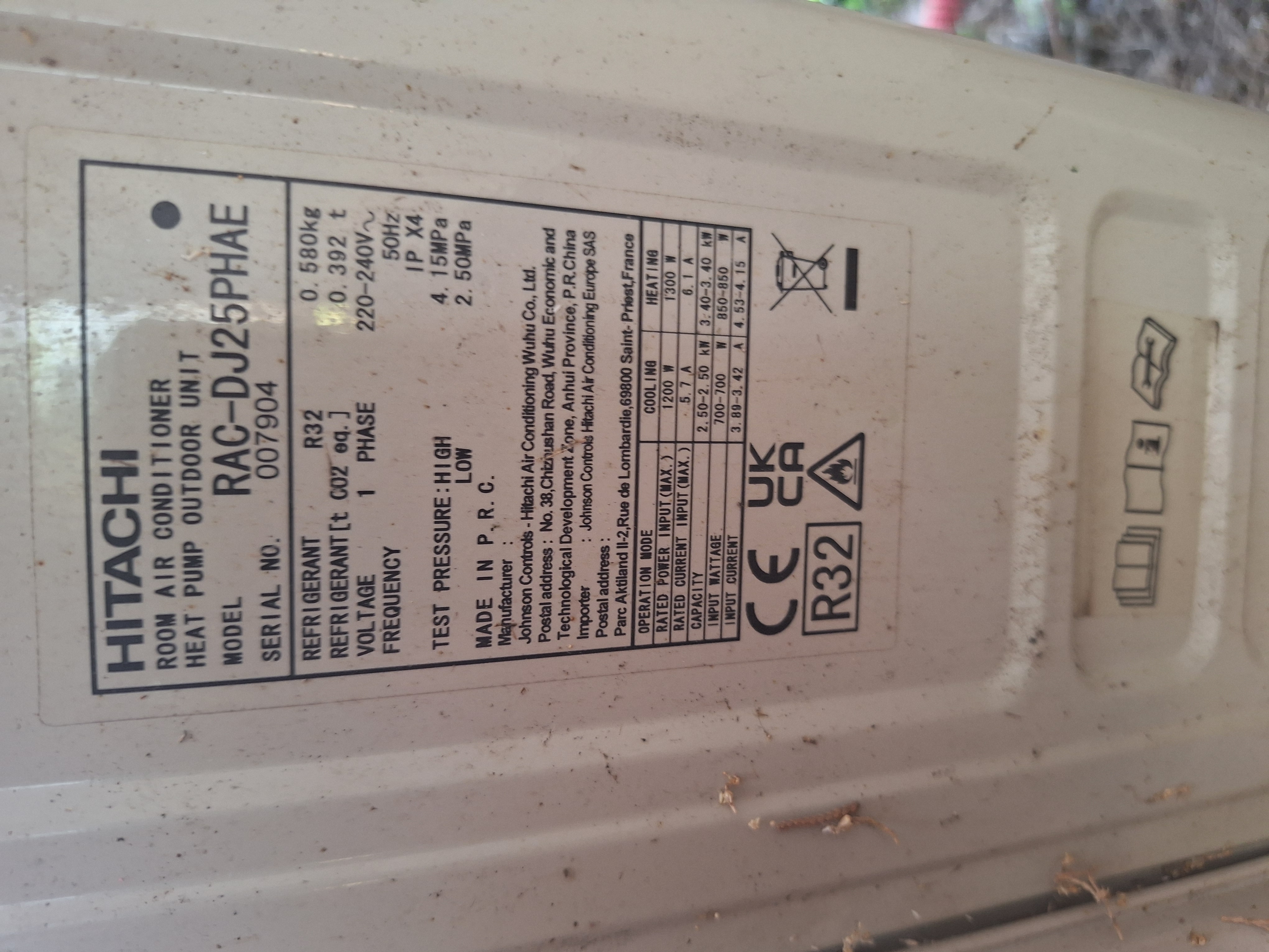

    Mes connaissances en électricité sont limitées.Je dois déménager mon mobilhome équipé d'une climatisation, l'emplacement actuel est raccordé au 10A et le futur au 6A.
    Daprès ce que je comprends de la plaque constructeur la puissance maximun absorbée serait 5,7A en froid et 6,1 en chauffage.
    Le mobilhome est équipé d'éclairage, d'un micro-ondes, d'une mini TV 17 pouces, je n'ai pas en tête la consommation de ces équipements.
    J'ai remarqué que la climatisation possède um mode "éco" dont je ne sais dans quelle mesure il réduirait la consommation électrique.
    Je cherche à savoir si il y a une marge pour l'utilisation d'autres équipements électriques ou si je devrais couper la clim à chaque utilisation du micro-ondes.

    un µonde c'est 1.4kW->1.8kW c'est déjà au dessus des 1400VA disponibles !!
    les courants donnés pour la PAC c'est au démarrage.
    Au mieux voir si la PAC supporte des délestages sauvages en s’équipant d'un système de délestage .

    En clair , tu n"as que 1400 watts UTILISABLES si ta clim est en fonctionnement
    Ton micro onde consomme.... TOUT seul ce supplément. (1400/1800w)
    Tu risques donc la disjonction suivant la puissance que tu vas demander au micro onde
    à chaque DEMARRAGE de ta clim.
    Re : brancher climatisation en 6A
    re
    explications:
    disponibles 230V x 6A = 1380VA ou 1380W sur charge résistive.
    Un µOnde donné pour 700W consomme 1400W ,un 900W demande 1800W
    Donc rien que le µOnde absorbe toute la puissance disponible !!!!!
    Avec tes 10A ancien tu disposais de 2300VA ce qui permettait le µOnde + la PAC en régime etabli; Avec seulement 1380VA il faut gérer un délestage de la PAC, il existe des appareils faits pour çà, ils mesurent le courant absorbé et si dépassement d'une consigne délestent une ligne, mais cela peut se faire à la main.

    Donc je coupe le clim le temps de faire fonctionner le micro-ondes et cela règle cette question, qu'en est-il de la consommation du mode "éco" de la clim, cela diminue beaucoup le consommation électrique ? au démarrage aussi ?
    Cordialement Dom
    Oui, mais pas certain que ça règle le problème (voir #5).
    Pour le mode "éco" voir la notice du produit.

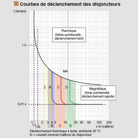

    Pour illustrer, voici la courbe de déclenchement d'un disjoncteur type C (le plus répandu) : schema-courbes-declenchement-disjoncteurs-450x450.jpg.webp
    On voit qu'on peut tirer 1,3 In en permanence, 1,4In pendant près d'une heure.
    Un micro-onde/bouilloire/autre qui tire 2000W ne représente que 1,5 In pour ton disjoncteur 6A. La durée précise dépendra beaucoup des disjoncteurs, mais tu pourras tirer ce courant à la louche pendant une grosse dizaine de minutes.
    Ce sont des équipements qui ne fonctionnent que quelques dizaines de secondes, donc en pratique, tu n'auras aucun problème.
    Comme ça a été dit, ce genre de clim consomme quelques centaines de Watts en fonctionnement normal. Pour moi, pas de problème avec même le micro-onde en plus.
    Essaie, et tu verras bien si ça disjoncte quand tu es trop gourmand ou pas...

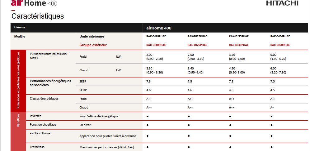

    effectivement, ce n'est pas noté en clair sur l'étiquette mais la clim est bien inverter:https://www.planete-air.eu/climatise...256642528.html
    avec la ref de l'unité extérieure on trouve pas mal de documents
    donc, pour la clim, apparemment pas de souci ni de démarrage ni en fonctionnement nominal..
    par contre, un micro onde de 800W prend déjas 3.5 Ampères, si ce sont 800W restitués on peut tabler su 5 Ampères et on ne parle même pas du démarrage s'il s'agit d'un transfo (pondéré par le fait que le magnétron ne prend pas toute sa puissance instantanémént, il faut que le filament du tube chauffe)
    si on ajoute un téléviseur + un frigo (même de camping) on va vite dépasser la limite ! en calir il faudra choisir d'éteindre certains consommateurs au moment ou d'autres sont nécessaires, avant de maitriser ça va disjoncter quelques fois..
