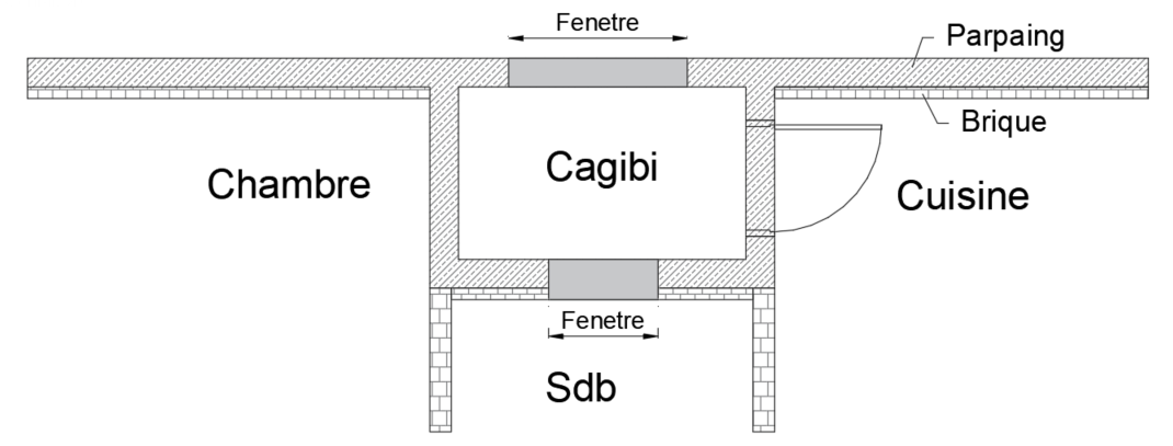

    je suis dans un appartement des années 70, pour seul "isolation" un doublage en brique sur l'ensemble de l'appartement excepté dans le cagibi où il n'y a rien. Autour de cette pièce, ma salle de bain d'un coté, la cuisine de l'autre et cagibi des voisins au dessus et au dessous.
    Ci-joint petit schéma vue en plan de l'appart
    Nom : cagibi.png
Affichages : 131
Taille : 133,8 Ko
    Mon problème est le suivant:
    le mur de ce cagibi qui donne sur l'extérieur est froid et légèrement humide par condensation. Mur en parpaing avec peinture, enduit extérieur, présence d'une fenêtre double vitrage. Le sol lui est juste froid, c'est un carrelage collé directement sur dalle je pense.
    J'aimerai un peu plus de confort thermique dans cette pièce non-chauffé mais pas mal utilisée (présence du lave linge, stockage de nourriture etc) et qui refroidit la cuisine à coté qui elle est chauffée.
    Mon idée était la suivante:
    →isoler le mur qui donne sur l'extérieur par panneaux de lièges de faibles épaisseurs avec finition par enduit chaux pour que l'ensemble respire. Je pensais coller les panneaux directement au mur avec quelques fixations mécaniques en plus.
    →panneau de liège au sol avec parquet stratifié flottant dessus ( j'ai une marche de 3/4cm entre la cuisine et le cagibi l'idée serait d'aligner les 2 niveaux).

    Je "vois" 2 trucs:
    - en collectif, la masse béton est considérable au dessus au dessous à droite à gauche ( encore plus qu'en pavillon sauf cas particuliers ), donc cette inertie guide la tempé.
    - le cagibi a une surface vitrée "importante" en superficie du mur dirigé vers l'extérieur ( un vitrage même double a une isolation assez misérable ).
    - le cagibi est tout petit en surface sol, et a en proportion énormément de surfaces parois, avec un context de gros ponts thermiques ( année de construction et ITI ).

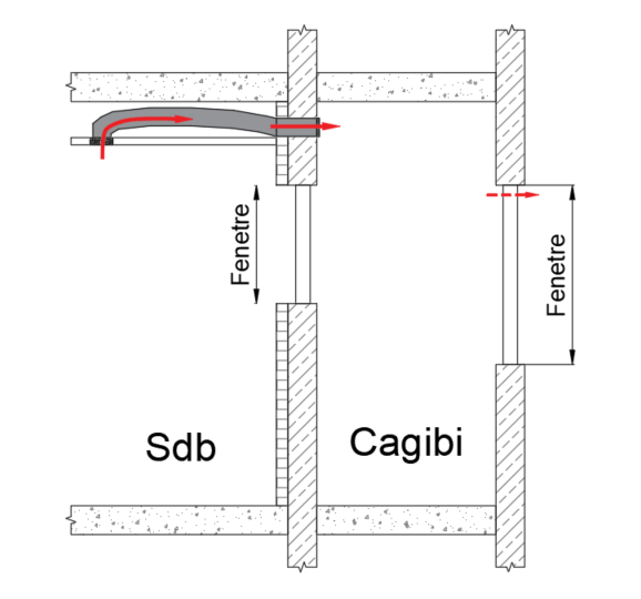

    Il y a un extracteur d'air dans la salle de bain qui renvoie l'air dans le cagibi mais rien pour extraire l'air du cagibi vers l'extérieur et je ne vois pas de moyen d'en intégrer un sans toucher au mur ou à la fenêtre.
    c'est le truc qui se mort la queue! sortir de l'air très humide de la sdb pour l'envoyer dans le cagibi...!
    ou sont les grilles:en bas ,en haut;
    si en haut,possibilité de gainer en plafond depuis la sdb vers l'extérieur en modifiant les grilles,;
    si ce pb n'est pas résolu,les travaux d'isolation ne servent à rien ;

    Il faudrait que tu amènes une gaine de l'extracteur vers les grilles;gaine rigide ou souple cachée dans un faux plafond;

    Ci-joint une coupe sur le mur sdb/cagibi.
    Nom : cagibi 2.png
Affichages : 66
Taille : 66,2 Ko
    Le propriétaire précédent a installé un extracteur d'humidité dans le faux plafond de la salle de bain avec extraction vers le cagibi. La seule extraction d'air du cagibi elle se fait par les ouvertures au dessus de la fenêtre, rien de mécanique. Ce n'est pas le plus intelligent mais ça évite l'accumulation d'humidité dans la salle de bain.
    Je ne pourrais (et ne veux) pas faire de travaux en façade pour prolonger le tuyau d'extraction vers l'extérieur. Ma seule solution sera à terme de changer mon vitrage pour y insérer une extraction plus importante, mais pour le moment je vais conserver ma méthode ancestrale qui est d'ouvrir la fenêtre tous les jours.

    bonjour, l'air humide qui est poussé dans le cagibi, c'est le principal problème, il ne faut pas que cette humidité reste dans cette pièce. Lorsqu'on prend la douche, on ouvre la fenêtre du cagibi et on fait tourner un ventilateur devant la fenêtre de façon à lui faire pousser l'air ext vers l'intérieur, ainsi il chassera l'air rendu humide du cagibi. et laisser un peu après la douche. Changer la fenêtre pour mettre plus d'aération n'amènerait pas grand chose. On peut mettre une autre barrette d'aération sur l'autre battant, ça ne nuira pas, mais c'est peu.
