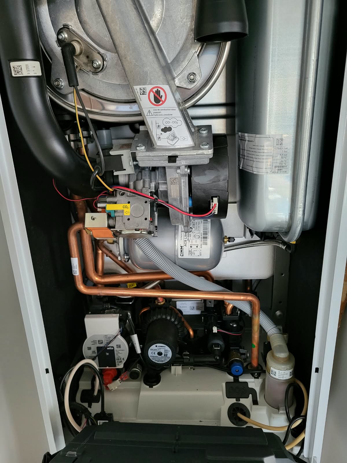

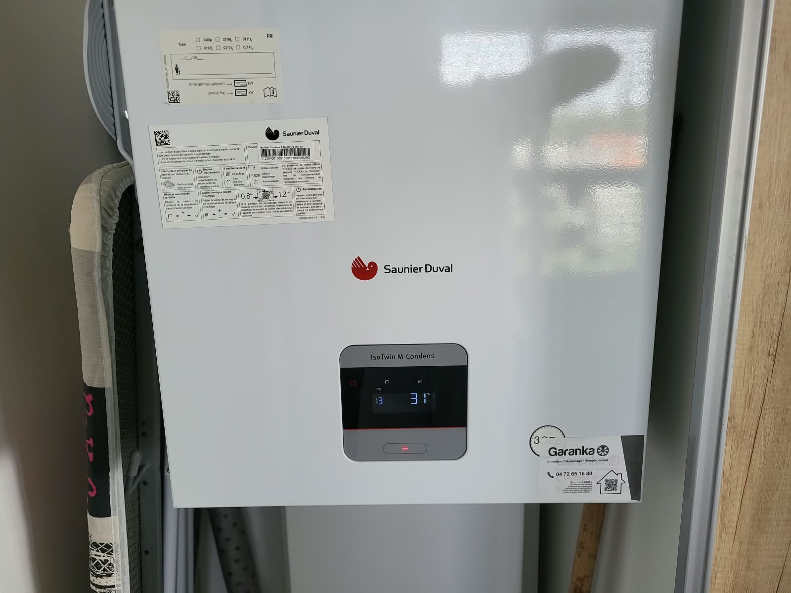

    J'en reviens, et j'ai pu prendre le modèle de leur chaudière : c'est une Saunier Duval IsoTwin M-condens.
    Ci-joint quelques photos.

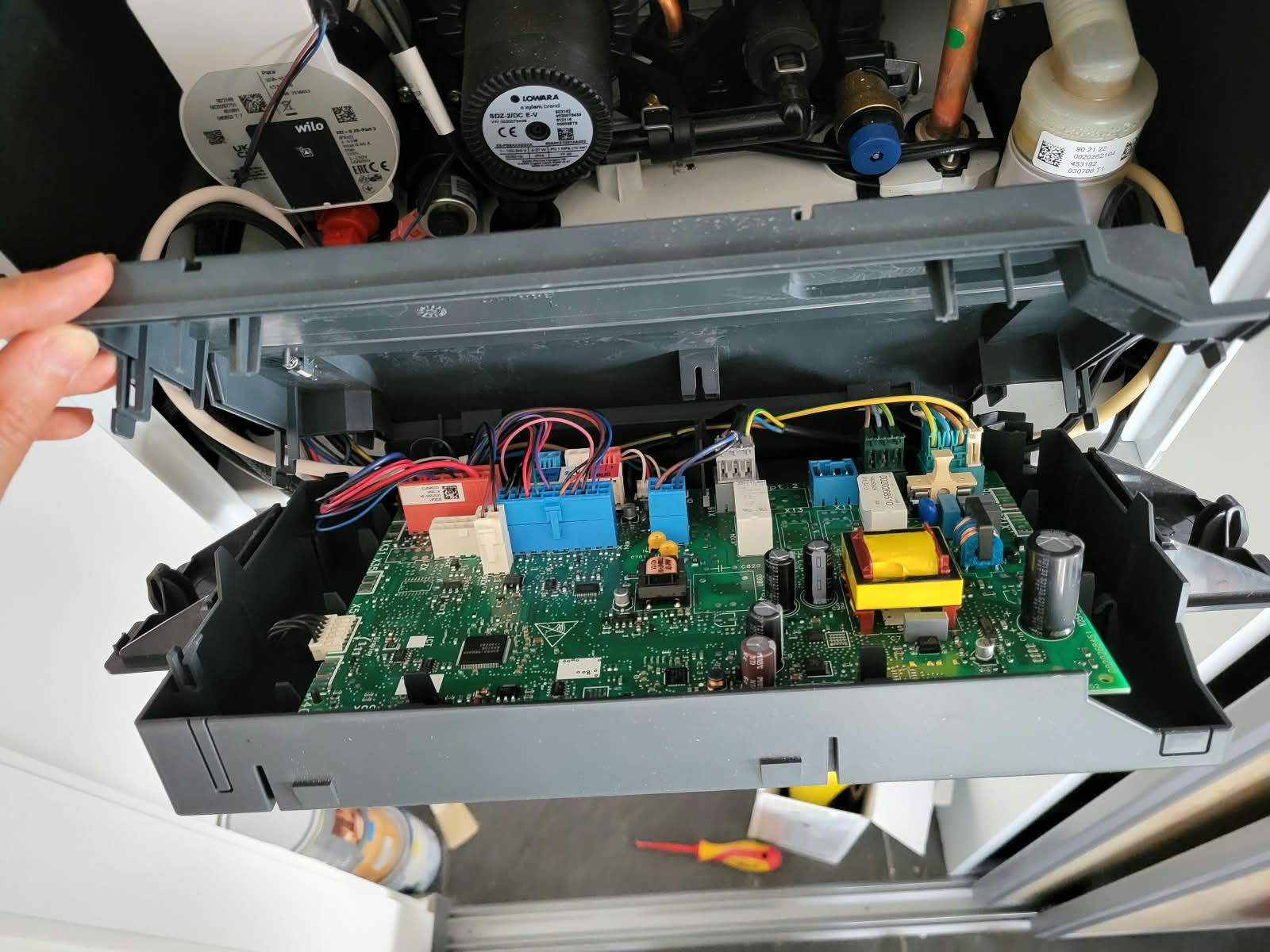

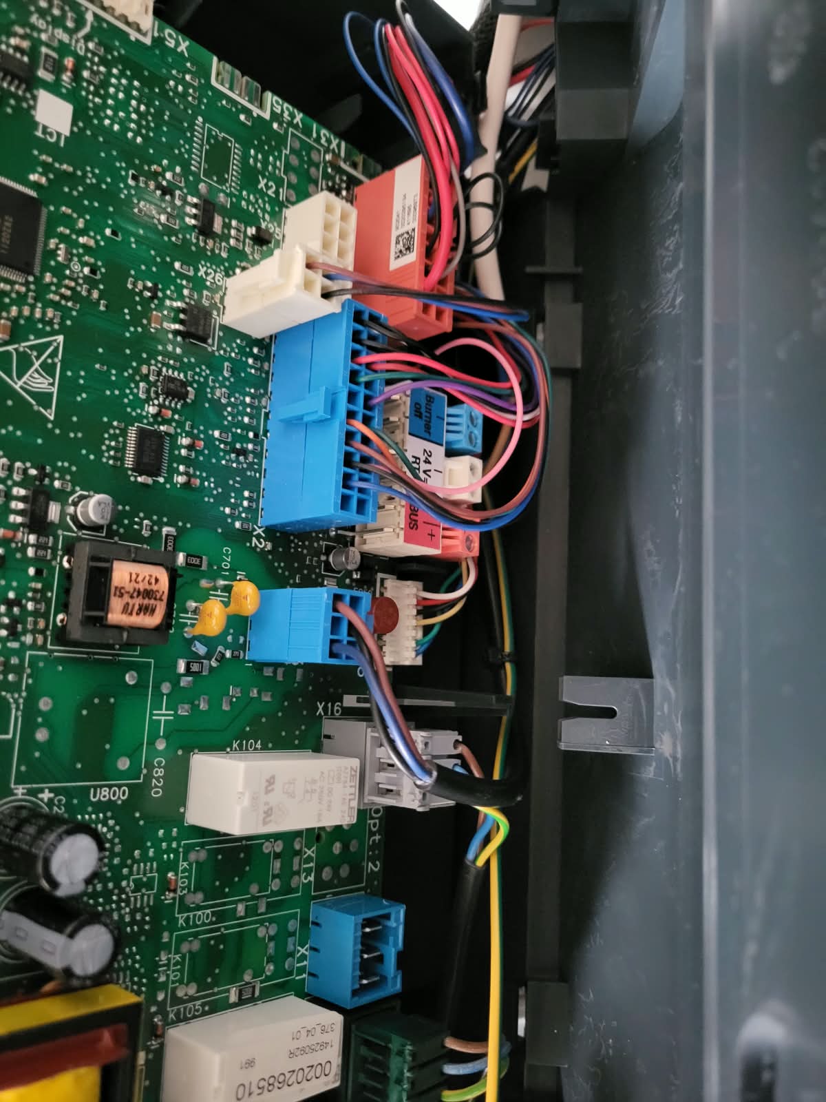

    J'ai bien vérifié, et la chaudière fonctionne exactement dans la même configuration que moi, à savoir uniquement en On/Off.
    Un thermostat dans le salon est raccordé sur le contact sec. Pas de sonde de température extérieure, ni intérieure.
    J'aimerais rajouter une sonde extérieure.
    Compte tenu de la configuration des lieux, c'est plus simple en radio, mais si c'est plus fiable en filaire, on peut envisager de passer un câble.
    Je suppose que des borniers sont prévus à cet effet sur le circuit imprimé.
