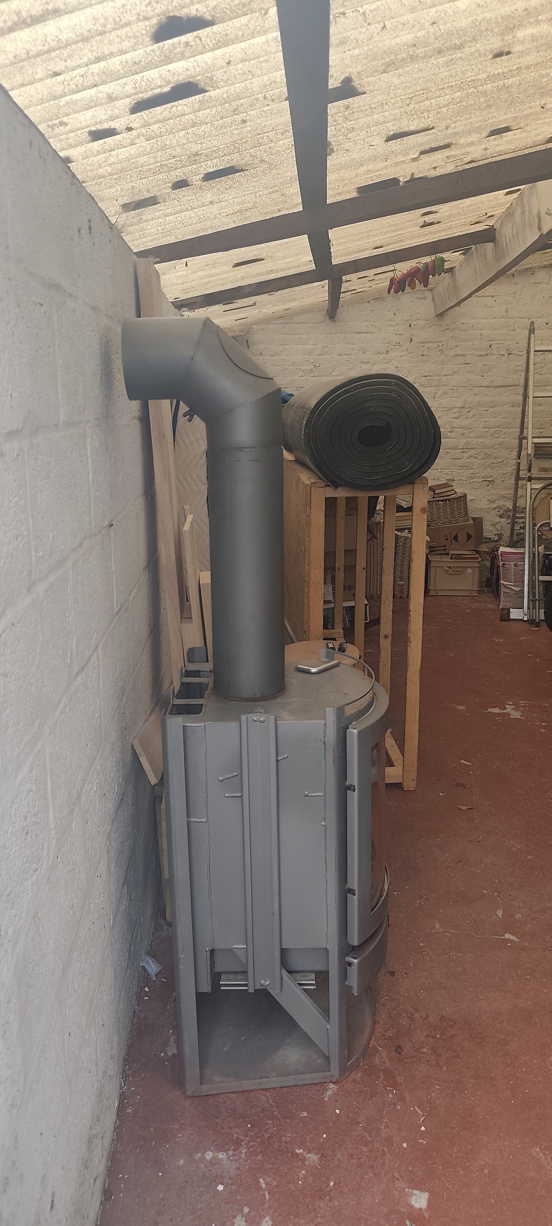

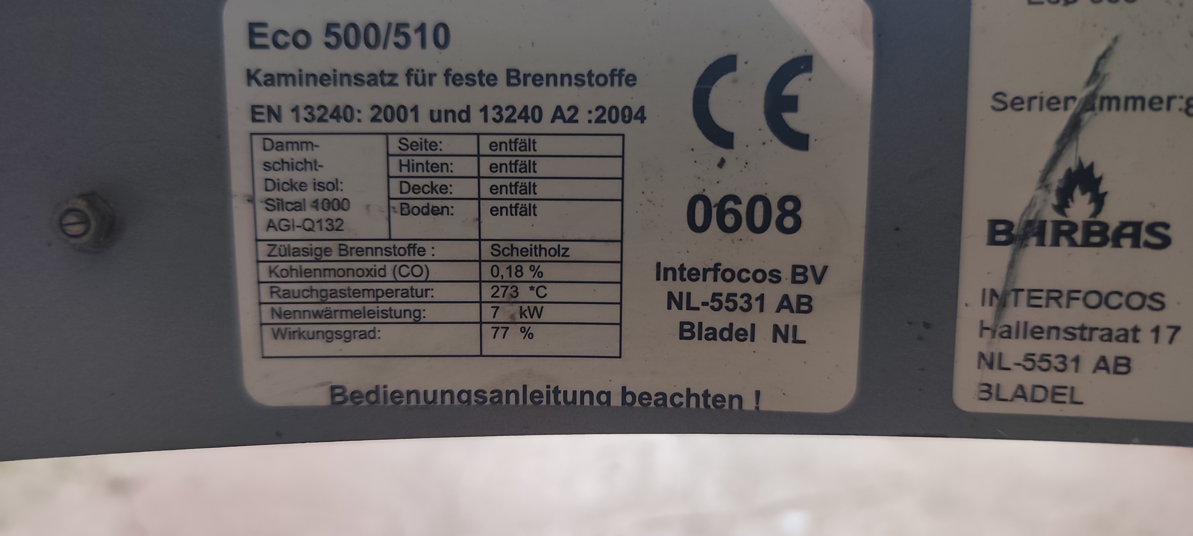

    Je ne l'ai pas, je l'ai acheté d'occasion.. il s'agit d'un Barbas eco 500 en steatite de 7kw..

    a sortie du poêle se fait par le dessus en 150mm et j'ai une buse d'anviron 80cm de long. Sortie de poelecoude à 45 (décentrage du poêle par rapport à la cheminée) buse de 80cm, coude à 90 (plutôt d2 fois 45 avec trape de visite et buse de 25cm pour rentrer dans le mur) j'espère que c'est suffisement clair..
    justement non:
    sortie V dessus,puis départ à 135,puis..
    7kW;9m; pas de dévoiement? cornychon va pouvoir calculer;
    norme française:dtu 24 tubage pas obligatoire
    norme D30 tubage obligatoire (sauf pour les foyers ouverts)
    de toute façon ,commencer par débistrer et voir ensuite la cote;au pire on peut réduire à 125mm

    Désolé de ne pas être aussi clair que nécessaire, je n'y entends pas grand chose. Je passe justement par ici pour voir les options qui s'offrent à moi et avoir un background quand je ferai appel à des professionnels pour ne pas, pardonnez moi le jeu de mot, me faire enfumer.�� On pourrait donc réduire de 150 à 125mm dans le conduit et ça pourrait fonctionner?
    Par dévoiement, vous voulez dire un changement de direction dans le conduit de cheminée?
    Jeanmichel
    Re : Conduit de cheminée trop petit pour tubage

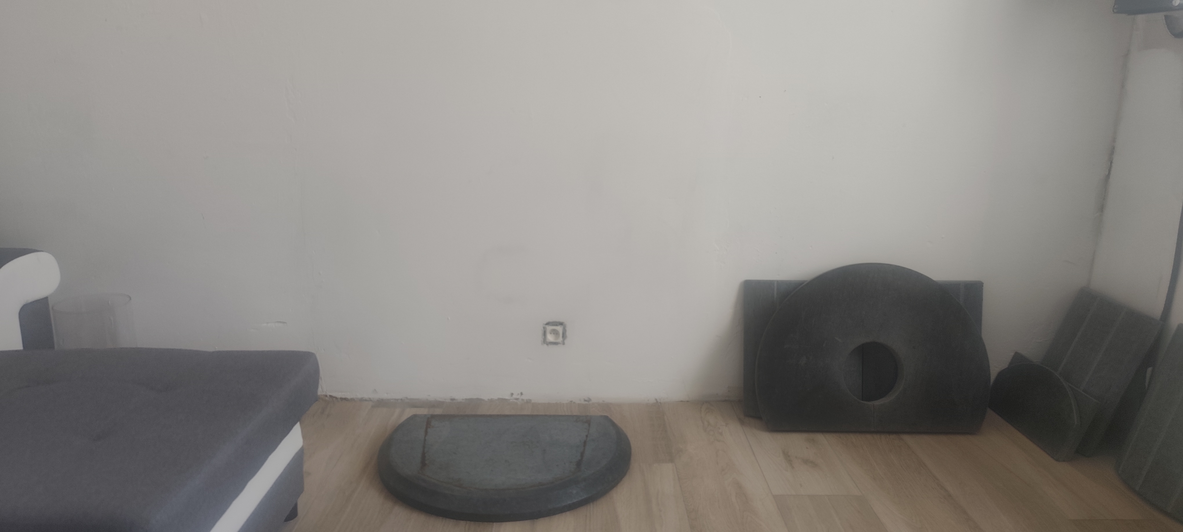

    Voici une photo du poele démonté. La buse ici est verticale mais je souhaiterais le décentrer par rapport à l'axe du conduit de cheminée pour une raison de place dans la pièce.. donc mettre un coude à 45 direct en sortie de poêle puis la buse telle qu'elle est là. Ça me permet de gagner 80cm
    Jeanmichel
    Nom : IMG_20260919_142936.jpg
Affichages : 40
Taille : 2,04 Mo............
    Jeanmichel
    L'axe de la cheminée se trouve au centre de la pierre qui est posée. Je souhaiterais décaler le poêle afin de ne pas brûler ou devoir changer mon divan. Je n'ai pas d'autre possibilité d'aménagements

    yaadno
    oui
    c'est ce que dit la norme:réduction possible de 40% sans toutefois être en dessous de 100mm;
    cependant,dans votre cas,vous cumulez faible puissance et grande hauteur ,donc il y a un risque de condensation probable;
    les coudes à 45 n'existent pas:vous sortez en 135,puis partie droite,puis 135 et vous entrez dans le conduit;
    cdlt
