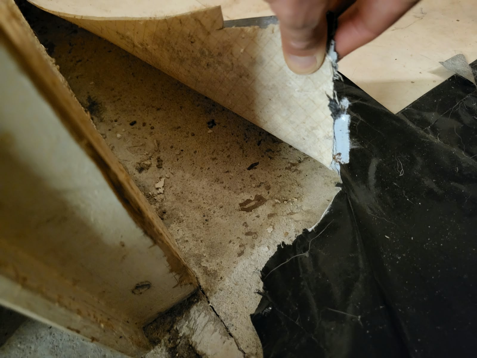

    Je vais rénover, chez mes beaux-parents, leur cellier/buanderie/chaufferie. Il s'agit d'une petite pièce de 10m² qui contient la chaudière, machine à laver, stockage.

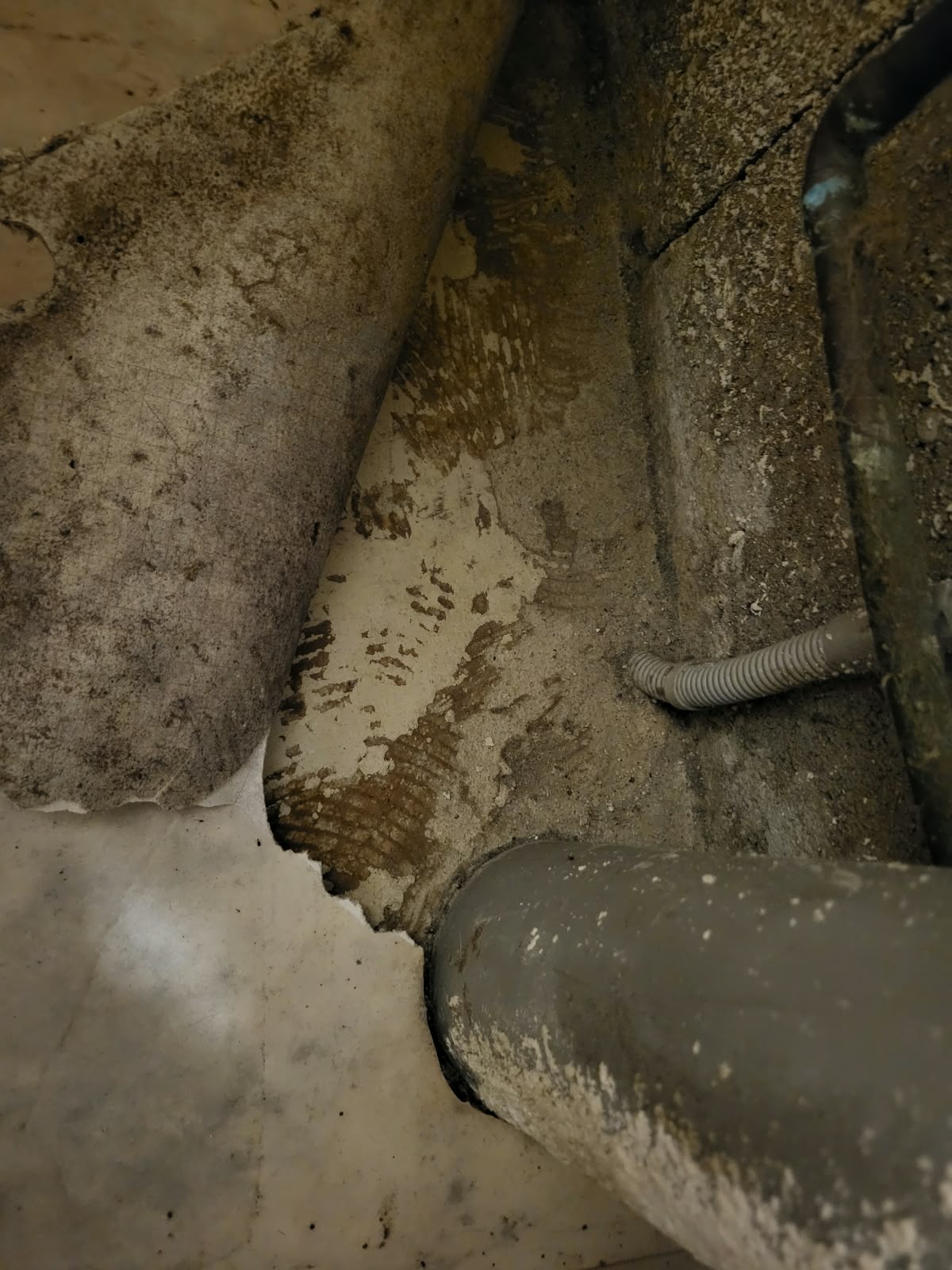

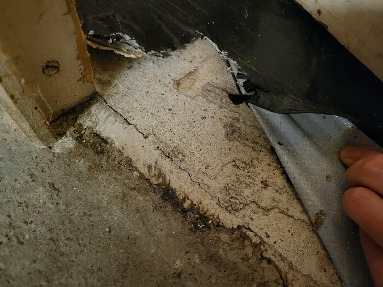

    - Au sol, il y a un vieux lino. Les propriétaires ont entendu parler, au moment de la vente, d'histoire d'amiante. Mais ils n'ont pas plus de souvenir que ça.
    A priori, il pourrait y en avoir dans la colle.
    Le lino se décolle déjà tout seul. Ci-joint quelques photos de ce que l'on voit dessous.
    Avez-vous un conseil à me donner à ce sujet ? Y a-t-il un danger à la décoller et re-carreler par dessus ?

    Tes liens parlent de colle noire... De mon côté, je n'ai rien de cela, de mon côté cela ressemble plutôt à de la colle à carrelage.
    Que penses-tu des photos ?

    malheureusement à partir de photos pratiquement pas possible d'en d'éduire la composition de la colle ou d'un autre produit).
    Peut être essayez de retrouver la date approximative de cette pose car il y a déja pas mal de temps que l'ajout
    d'amiante dans les colles et dans bien d'autres produits a été interdit.
    Cdt
