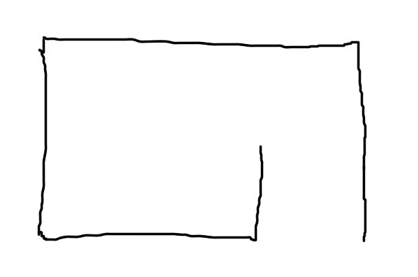

    Re : Quel volume d'air nécessaire pour une mini-pièce ?
    Tu n'as pas besoin que ce soit étanche, une entrée et sortie d'air en haut et en bas formant une chicane tapissée d'absorbant phonique devrait suffire à atténuer fortement le bruit tout en laissant circuler l'air.
    Merci bobflux, tu peux me dire ce que tu entends plus précisément par chicane ?
    Je voyais plutôt : ne pas fermer la pièce, et la prolonger à angle droit et puis encore une fois (je sais pas si je suis claire, désolée, c'est l'épuisement). Là, ça semble plutôt genre un conduit, tu le verrais de quelle taille ? Et atténuer, c'est pas suffisant pour moi, l'objectif c'est vraiment un espace refuge, totalement silencieux (enfin autant que pourra permettre des cloisons très fines et de la mousse métisse (oui ça pue grave, mais je l'ai depuis plusieurs années maintenant, elle a eu le temps de s'aérer)).
    Une chicane est un "parcours" qui oblige à ne pas aller TOUT droit. Fait des zig zag plus ou moins importants.
    La réponse est de se boucher les oreilles si nécessaire.
    En effet l'hyperacousie ne facilite pas les relation sociales avec les non-comprenants.
    Exemple de chicane en photo : https://www.lairdubois.fr/creations/...our-vmc-1.html
    Ça permet de ventiler tout en bloquant les bruits. Mais je ne pense pas que tu aies besoin de te compliquer la vie avec ça.
    Je te conseillais de faire des panneaux de dimension facilement transportable, et de les agencer pour faire en gros un escargot. Plan en vue du dessus :
    C'est ouvert, ventilé, tu rentres facilement, mais le son doit rebondir sur les parois recouvertes d'absorbant phonique pour arriver dedans, donc il est atténué.
    Oui comme je disais :
    Bref,
    Citation Envoyé par Alexia Voir le message
    Ce que tu avais en tête ressemble à l'escargot que j'ai dessiné au dessus ?
    un espace totalement silencieux
    Pas possible en appartement, il faudrait faire comme pour un studio d'enregistrement donc de gros travaux. Par contre atténuer oui c'est possible, mais il ne faut pas s'attendre à un miracle.
