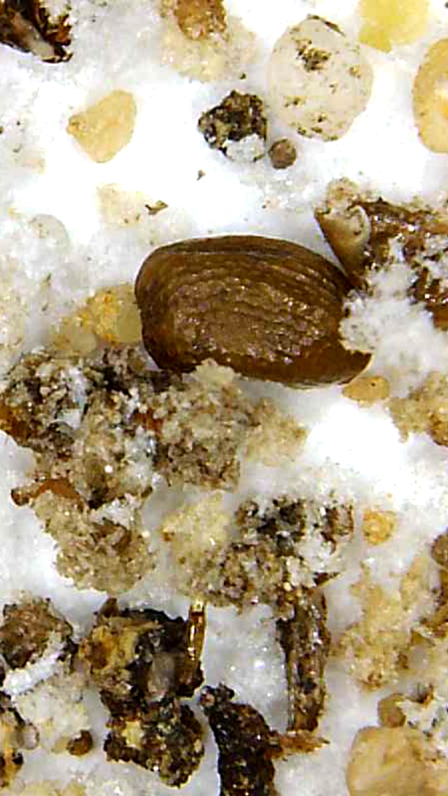

    Par contre j'ai fait passé au microscope d'autres poussière et j'ai obtenus les éléments qui suivent. J'ai aussi ouvert le polystyrène et je trouve des galeries creusées comme celle que peuvent laisser des vrillettes dans le bois. le diamètre des trous est de l'ordre de 3mm. Et je ne vois aucune bête vivante. Le mystere.
    Merci d'avance pour vos réponses.

    2025-05-04-16-37-50-343.JPG2025-05-04-16-36-28-530.JPG2025-05-04-16-36-10-227.JPG2025-05-04-16-34-44-622.JPG2025-05-04-16-34-10-646.JPG

    Autres photos intéressantes:

    Les images montrent bien qu'il s'agit d'insectes .
    Trop tard ce soir , je tenterais demain à partir des éléments de photos de les nommer .
    Réponse demain soir .

    Les insectes que l'on voit semble plutôt être des victimes que les "parasiteurs" ? Qu'en pensez vous ?
    J'ai deux nouvelles photos montrant les galeries réalisées par les "bestiolles". Sont-ce des larves ? Ce qui est étonnant, est le fait que ces bestiolles n'empreintent pas les canuax déjà présents par construction dans le bloc, mais en creusent.
