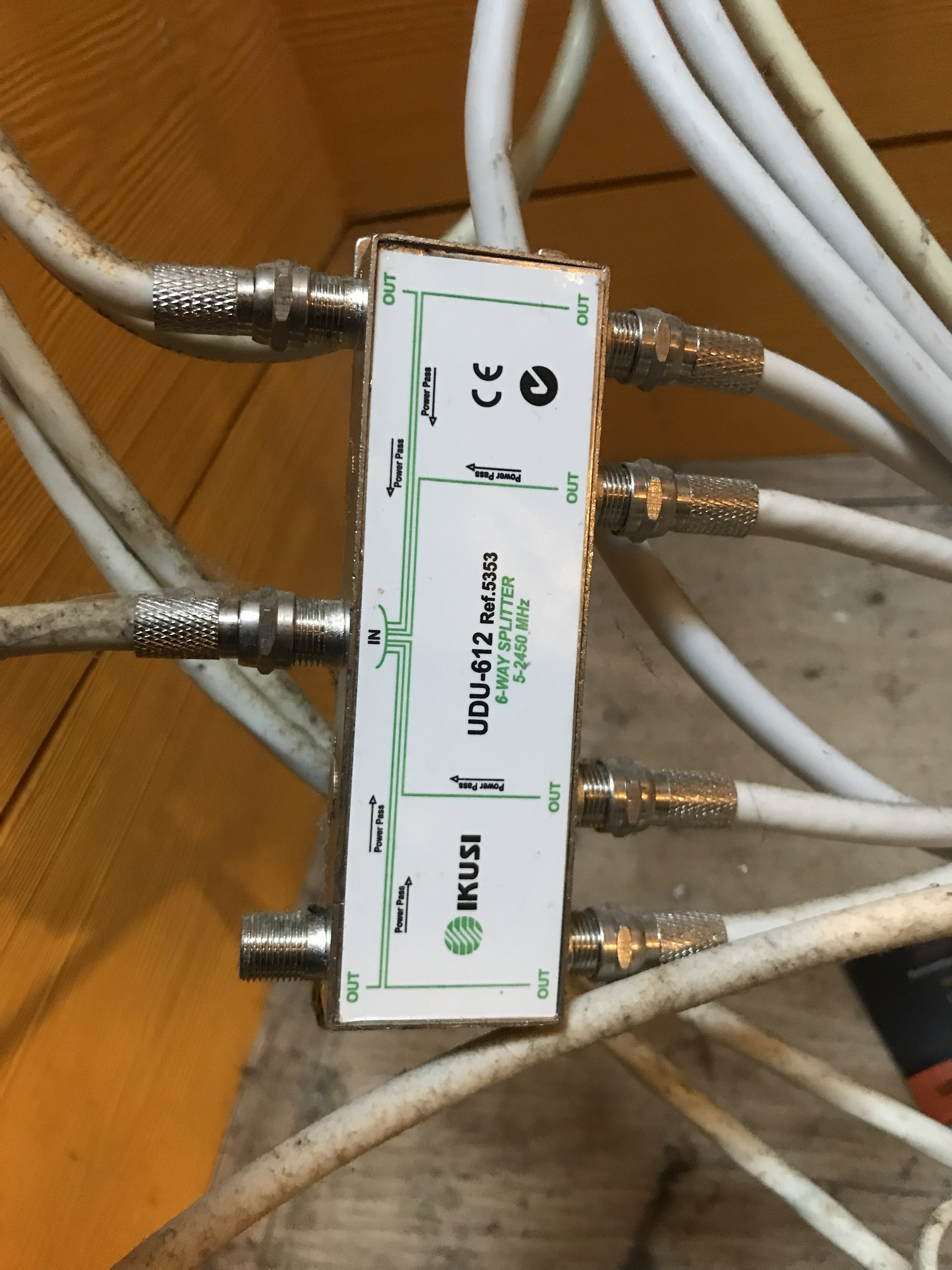

    j'ai un couple d'amis qui m'ont demandé de jeter un coup d'oeil sur leur système de vidéo dans leur boutique qui a environ 15 ans. Je ne suis pas un spécialiste de vidéo, j'étais un électricien réseau puissance, mais ce que j'ai constaté me déroute un peu. A savoir une camera FRACCARO CIR700-49 , un FRACCARO Devezia 4DVR, un boitier Fraccaro entrées/sorties coaxial, un distributeur à 6 sorties IKUZI UDF 612 et 5 écrans avec des connectiques BNC, l'ensemble du réseau dans les locaux est cablé en CAT6. Cela dysfonctionne de plus en plus avec une définition d'image pourrie. Ce qui me surprend c'est les connexions sur les appareils en BNC coaxial et après des dominos au bout des fils pour raccorder sur 1 paire des CAT6, et ça à chaque extrémité.
    Ma question, ne serait-il pas plus simple de connecter les cables CAT6 en RJ45 sur un switch ou répartiteur et après de connecter les coaxiaux d'appareils avec des prises BNC/2 prises ?
    D'avance merci et bonne année.

    Bonjour, C'est certainement un répartiteur passif.
    Cela introduit pas mal de pertes surtout si...6 sorties.
    Disons pour faire simple que le signal d'entrée est DIVISE par...6 !
    Ce ne sont pas des fiches BNC , mais des fiches "F" que l'on voit. (mais cela n'a guére d'importance)
    Pour éviter des dégradations des signaux, il faut que les sorties INUTILISEES soient fermées par des résistances de 75 ohms.
    Dans le cas présent une sortie est "libre" sans résistance= déterioration des signaux.
    Six sorties sur ce genre de répartiteur, cela fait un peu...beaucoup.

    je ne suis pas que ça fonctionne, ce sont des signaux analogiques (Signal vidéo composite, 1 Vpp 75Ω su BNC), donc switch inutile (ce n'est pas du protocole réseau)
    la résolution donnée par les caméras est 976 (H) x 582 (V) (700 lignes TV).
    Sur les photos fournies, on ne voit que du BNC, le raccordement sur le RJ45 se fait entre quels éléments ?
    L'utilisation du RJ45 devait être par facilité, pour éviter de repasser des câbles BNC alors que le câble ethernet était présent (ou plus simple à passer)
    Sinon tu as des dispositifs comme ceux ci-dessous qui permettent de passer d'un cable ethernet au BNC sans faire de domino (mais à ne toujours pas câble sur un switch réseau)
    ici en 16 ports https://cablematic.com/fr/produits/v...p016vpd-SI045/
    en version mono https://cablematic.com/fr/produits/t...ttp111v-SI001/
    Mais le plus simple et économique serait de refaire les connexions au niveau des dominos

    Vu le croquis , cela fait pas mal de dominos si on rajoutes les pertes du coupleur ET les charges (75 ohms) sur la sortie non utilisée. ça fait
    BEAUCOUP de raisons pour que cela ne soit pas performants.
    Refaire les liaisons en supprimant les dominos., éviter le répartiteur...PASSIF. de 6 sorties .
    Prévoir éventuellement un ampli vidéo.
    C'est le travail d'un professionnel...faut éviter le bricolage !!

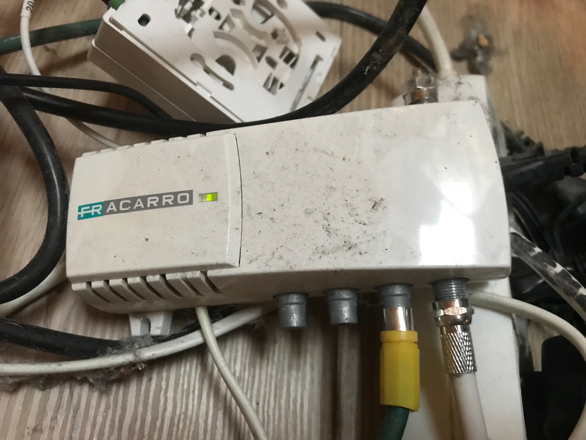

    en bas, ça va vers les moniteurs ? ou les caméras ? et c'est quoi le boitier noté avec un point d'interrogation? (c'est peut-être un ampli du coup?)
    si ce sont les écrans, le répartiteur envoie le signal vers les écrans depuis l'enregistreur

    Merci de vos réponses, effectivement ce sont 5 moniteurs au bout des connexions non représentés, j'ai une photo du truc qui n'a pas de référence et je peux éventuellement installer un répartiteur actif c'est à dire alimenté en tension ? et un bouchon de charge.

    une recherche google lens sur la photo indique que ce serait un modulateur audio/vidéo https://www.elettronew.com/fr/access...7058-9826.html
    et vu les photos et la doc (dispo sur le site en lien), il servirait à convertir le signal vidéo de la camera type RCA vers une sortie RF type F

    Exact, merci, ce doit un PLL Modulator, ce que je ne m'explique pas c'est que le cable coax vert qui sort du modulateur rentre sur le DVR Venezia sur une borne "out" et que le cable CAT6 mal raccordé est brancher sur une "vidéo in", c'est visiblement le cable qui va au répartiteur....
