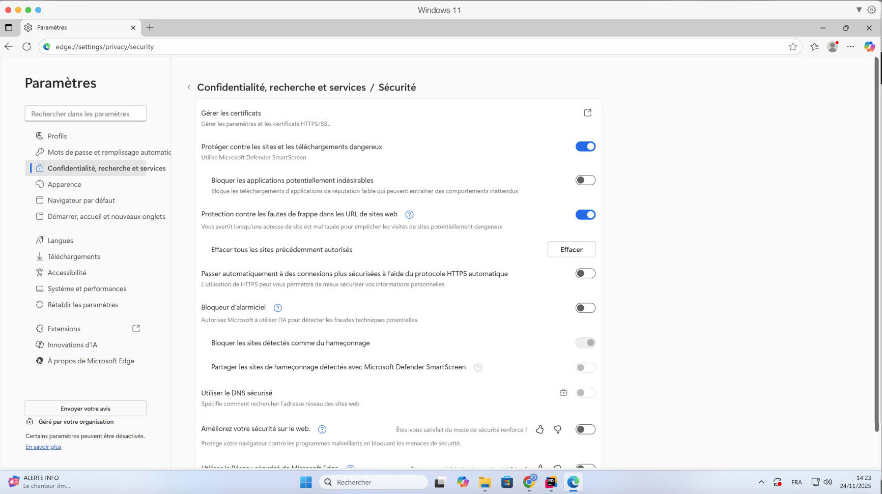

    Il y a 2 choses que tu as peut-être déjà tenté mais sinon à faire :
    Dans Edge, aller dans Paramètres → Confidentialité, recherche et services, puis section "Sécurité" et désactiver temporairement "Microsoft Defender SmartScreen".
    Et dans Windows : Paramètres → Confidentialité et sécurité → Sécurité Windows → Contrôle des applications et du navigateur → Paramètres de protection basée sur la réputation. Désactiver temporairement "Vérifier les applications et les fichiers" et "SmartScreen pour Microsoft Edge".

    Merci PM42,
    J'avais déjà tenté ces options mais les ai répété au cas où j'ai zappé un truc.
    Malheureusement même résultat. Bloqué

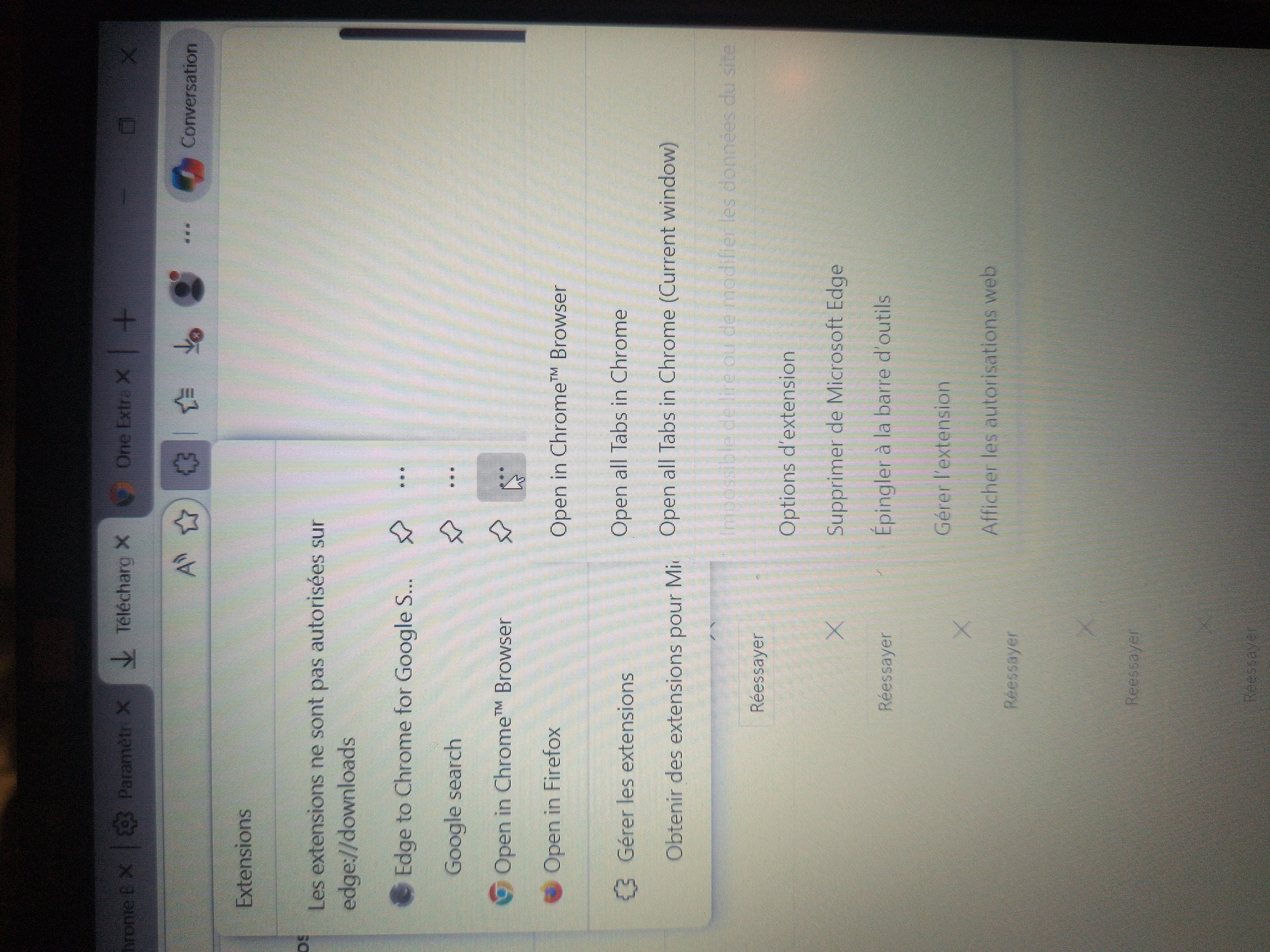

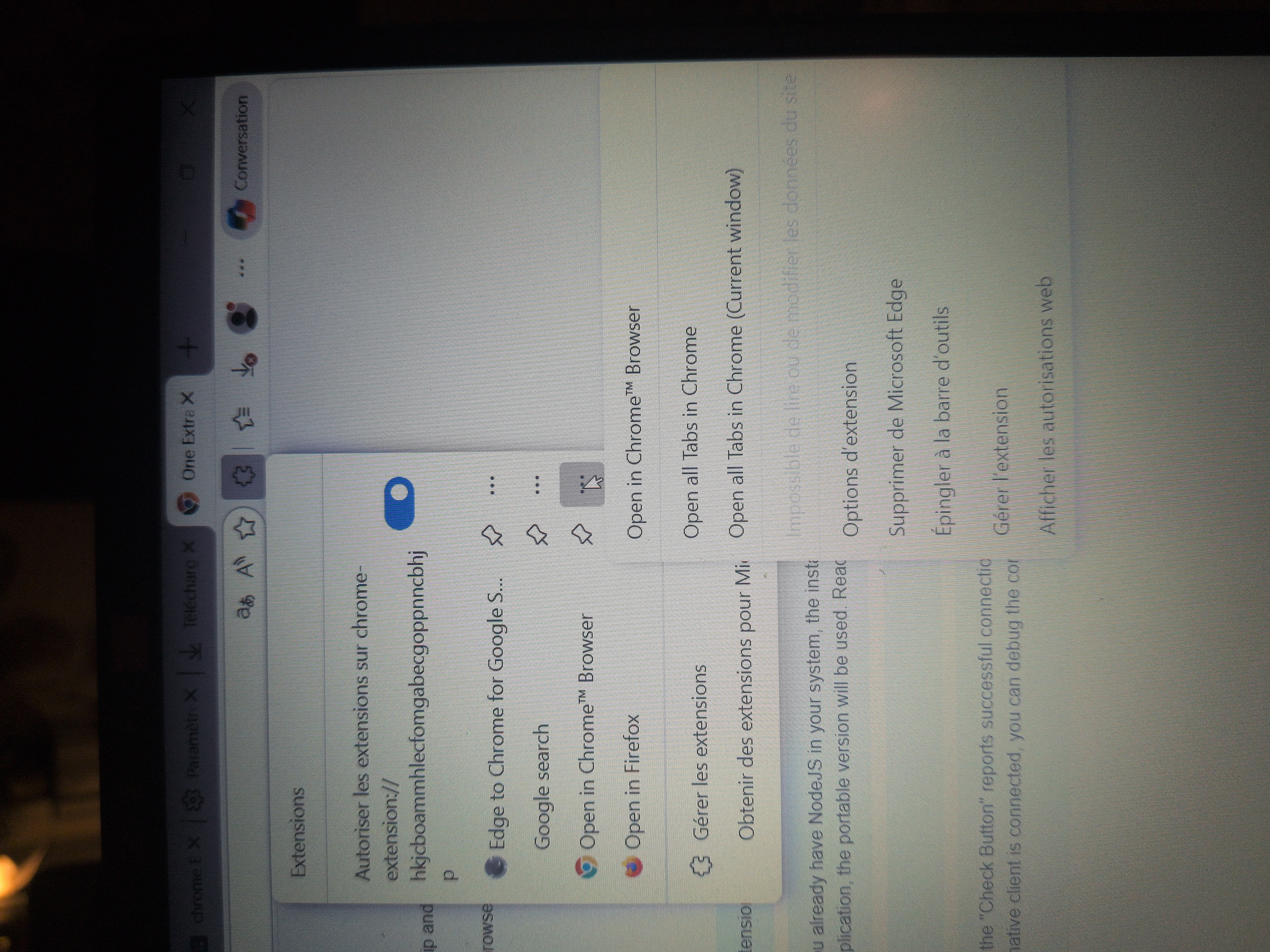

    Dans Microsoft store, on ne trouve pas chrome mais Open in chrome
    Ni firefox mais Open in Firefox.
    En les installant on obtient des extensions que l'on retrouve sur l'icône Extension dans la barre des tâches en haut.
    Je joints une photo de ces extensions et options associees
    Thiery77
    Re : Problème de téléchargements avec Edge
    Les extensions : a quoi servent-elles et peuvent elles solutionner mon problème ?

    attend tu as "open in chrome" ??? dans tes extensions... tu es sûr que tu n'as pas "déjà" chrome d'installé
    copy/colle ceci dans une fenetre explorateur toucheWin + E
    Panneau de configuration\Tous les Panneaux de configuration\Programmes et fonctionnalités
    vérifie que chrome ni soit pas... après on verra
