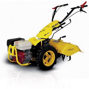

    @Did 67 vous nous parlez de motoculteurs qui n’existent plus depuis 60 ans. Nous avions un JLO remplacé par Monostandard, gutbrod terra. Le moteur, boîte de vitesse et arbre des fraises sont en alignement vertical, actuellement la conception n’est plus la même, toute votre prose n’est plus d’actualité. Vous n’utilisez pas de motoculteur, vous êtes contre, vous cultivez les limaces avec votre foin. Ici nous utilisons motoculteurs et motobineuses. Nous cultivons pour produire et non pour faire des expériences écologistes.
    Pour vous prouver qu’une béquille et bien une béquille et non un frein, nous avons pris la notice d’une motobineuse Tiller qui est utilisée par nos soins, les photos sont en pièces jointes. Vous avez le nom d’une béquille en américain.

    Que ta haine t'égare et te faire ire n'importe quoi !
    Ceci sont des motoculteurs actuellement en vente, avec roues motrices et fraise à l'arrière ; ils avancent "seuls" ; la fraise tourne plus vite que les roues et déchiquète la terre ; ils sont faciles à conduire, il suffit de contrôler la profondeur :
    https://s1.qwant.com/thumbr/0x0/1/7/...=0&b=1&p=0&a=1
    http://www.motoculture84.fr/media/ca...6f/3/3/330.jpg
    http://www.motoculture84.fr/media/ca...6f/5/5/550.jpg
    http://www.jardin-et-motoculture.fr/...696134b9dc.jpg
    Ceux-ci sont des motoculteurs actuellement en vente sans roues motrices ; c'est la fraise qui les fait avancer et le "frein" qui les retient ; ils se pilotent comme je l'ai décrit, avec le "frein" (la tige verticale réglable placée après la fraise, elle se voit sur certaines photos) :
    http://www.thomas-sa.fr/150-thickbox...pe-fraises.jpg [c'est le "descendant" de celui acheté par mon père il y a 50 ans !]
    http://www.scgi-grossiste.fr/5345-17...75cm-p30cm.jpg
    http://www.gefilise.com/prooxicms/us...eki-site-2.jpg
    http://www.ccmmotoculture.com/site/i...8f20fe7ccd.jpg

    @Did 67 vous êtes hors sujet, @Thymallus a fait l’acquisition d’une motobineuse et non d’un motoculteur. Je lui donne une information pour régler les mancherons, il faut positionner la motobineuse de façon à ce que le moteur soit à l’horizontal et l’on positionne les poignées à l’horizontal.
    Pour @Did 67 sur un motoculteur on règle la profondeur désirée avant le travail avec des clefs de 13mm et l’on décrabote une roue pour pivoter ou les deux par sécurité lorsque la machine est arrêté moteur tournant même avec la boîte de vitesse au point mort. Cet après-midi nous changeons les couteaux d’une motobineuse et nous aurons le plaisir de démonter le gicleur de ralenti, la gamine n’a pas filtré le carburant.
