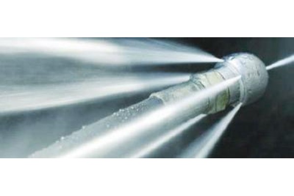

    Re : Forage - niveau d'eau reste le même malgré profondeur
    Remoi, Des tétes nettoyeuse de canalisations ça exite aussi chez Kaarcher.
    https://m.qgt.fr/article/n/800x800/kar018.jpg
    Une panoplie...https://www.google.com/search?q=tete...TcQ7Al6BAgDECQ
    Bonne journee
    Dernière modification par f6bes ; 23/07/2019 à 11h25.

    Hello!
    Un "furet" pour nettoyeur haute-pression comporte (du moins pour le mien et deux ou trois autres que j'ai pu utiliser) un jet vers l'avant qui est censé déboucher la canalisation (ça fonctionne pas toujours) et 3 ou 4 jets vers l'arrière qui font avancer la tête du furet dans la canalisation et nettoient celle-ci au cours de la progression du furet (là aussi, c'est très théorique, c'est quand tout se passe bien). Donc nul besoin de lester la tête.

    Citation Envoyé par archeos Voir le message
    Hello!
    Comme ceci :
    https://www.carflo.fr/image/cache/da...le-600x400.jpg

    Hello Trebor!
    Oui, mais ça c'est le modèle Turbo Grand Luxe : 5 jets vers l'arrière!

    Il y a un tas de procédés plus ou moins onéreux pour "déboucher" une canalisation, mais là il s'agit de voir si on peut faire quelques chose pour améliorer la capillarité d'un "puits".
    Si la tête rotative est disponible gratuitement, autant l'utiliser mais, on n'oublie pas que tout ça c'est plus de 5 m sous le niveau du sol et que toutes les têtes rotatives du monde ne feront pas remonter un gravier.
