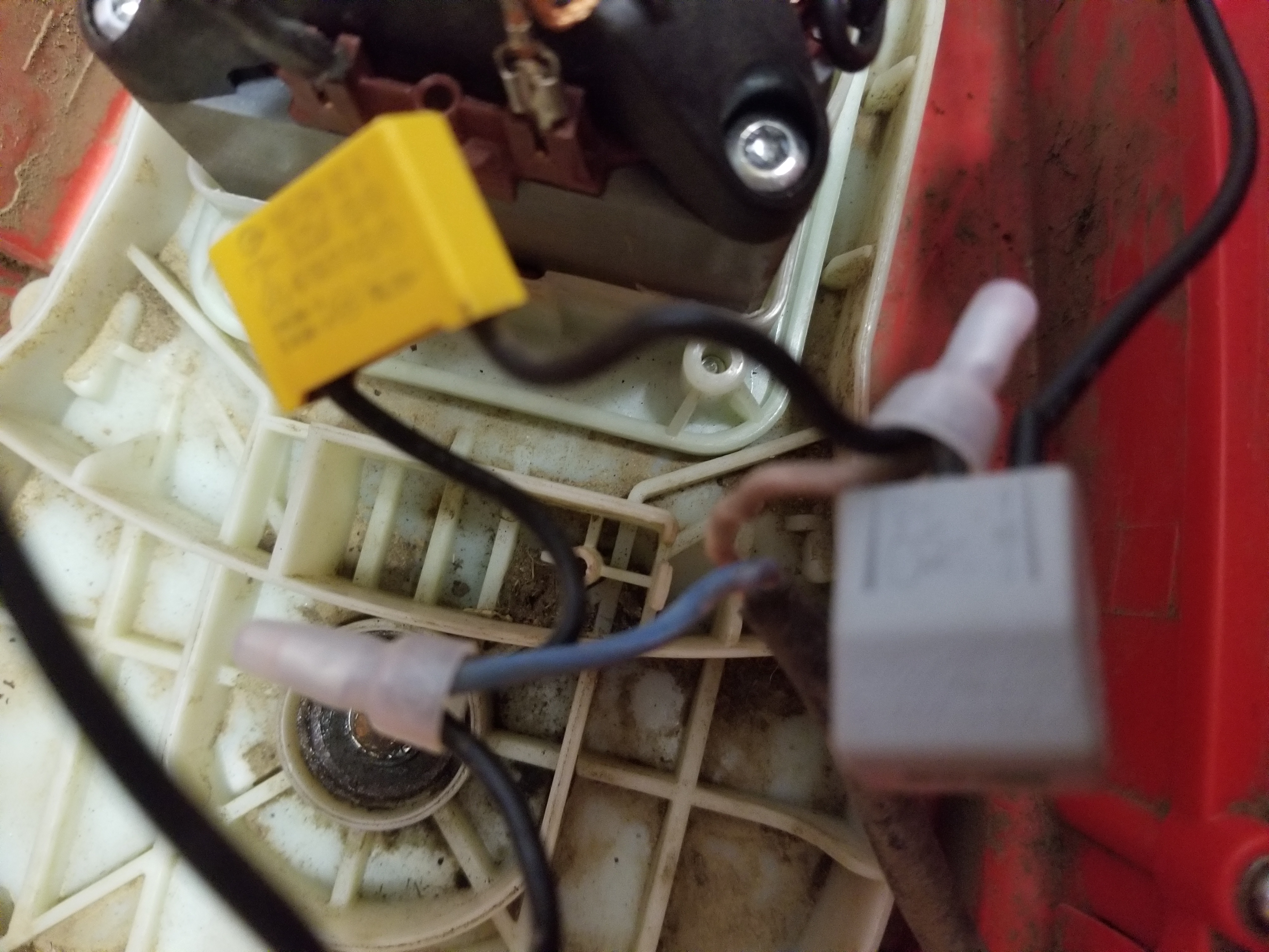

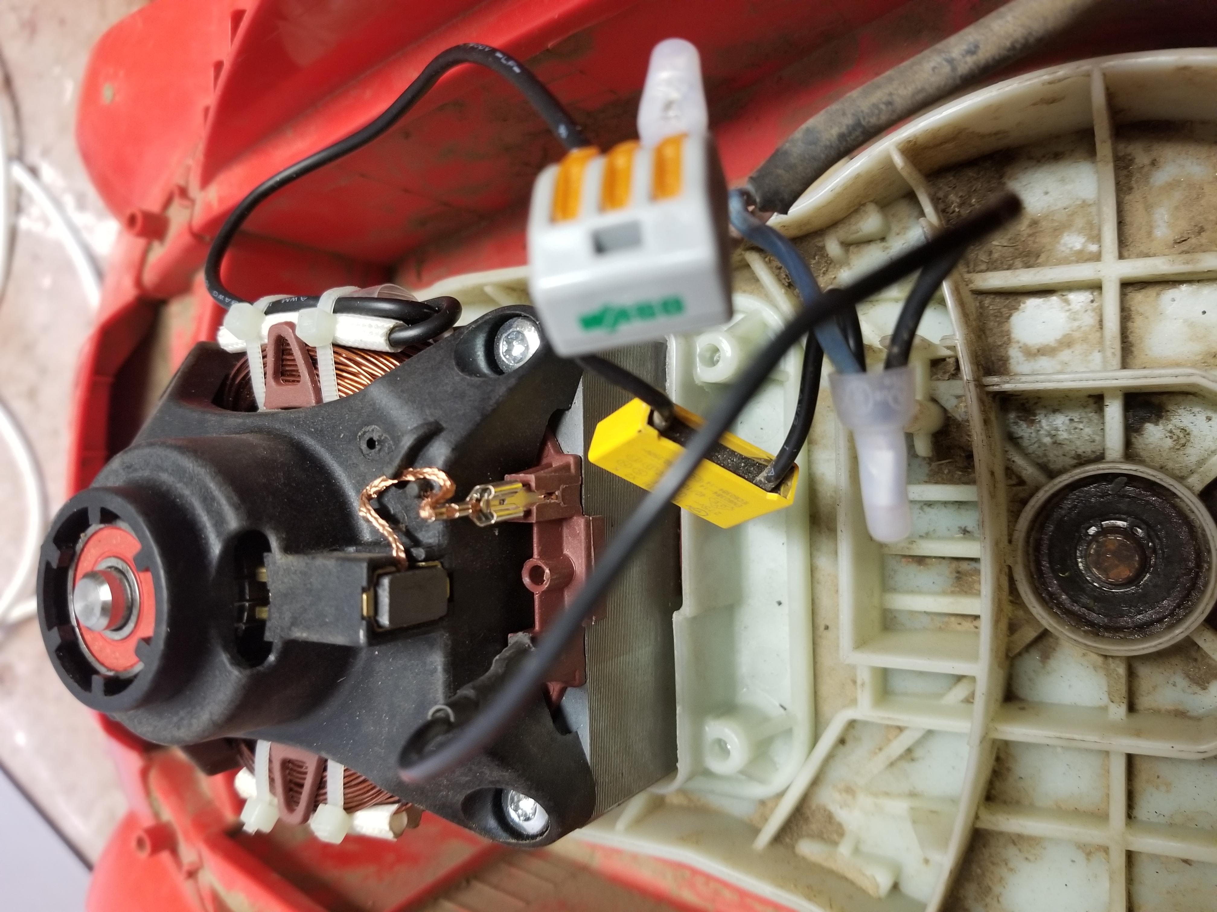

    j'ai changé le moteur électrique de ma tondeuse les branchement était différent
    j'ai branché comme ceci est-ce correcte pour vous merci de vos réponse20260219_095313.jpg20260219_095327.jpg

    Sans savoir quel était l'ancien moteur et quel est le nouveau, impossible de savoir.
    Habituellement il y a un gros condensateur. Je ne le vois pas.
    On voit par contre un collecteur et un balais : Donc pas de condensateur : C'est un moteur universel
    Par contre les photos sont floues et ne montrent pas le câblage d'une façon complète .

    Bah, c'est un moteur universel, avec un condo antiparasitage. en analysant les 2 photos (si rien n'a bougé entre), c'est normalement ok.
    Par contre le fil bleu du cordon d'arrivée est entamé à la sortie de la gaine principale, c'est dangereux... (et encore plus, si c'est pareil pour le brun qui est caché)

    le câblage semble OK
    le roulement est malade, le remplacer ca ne sera pas du luxe
