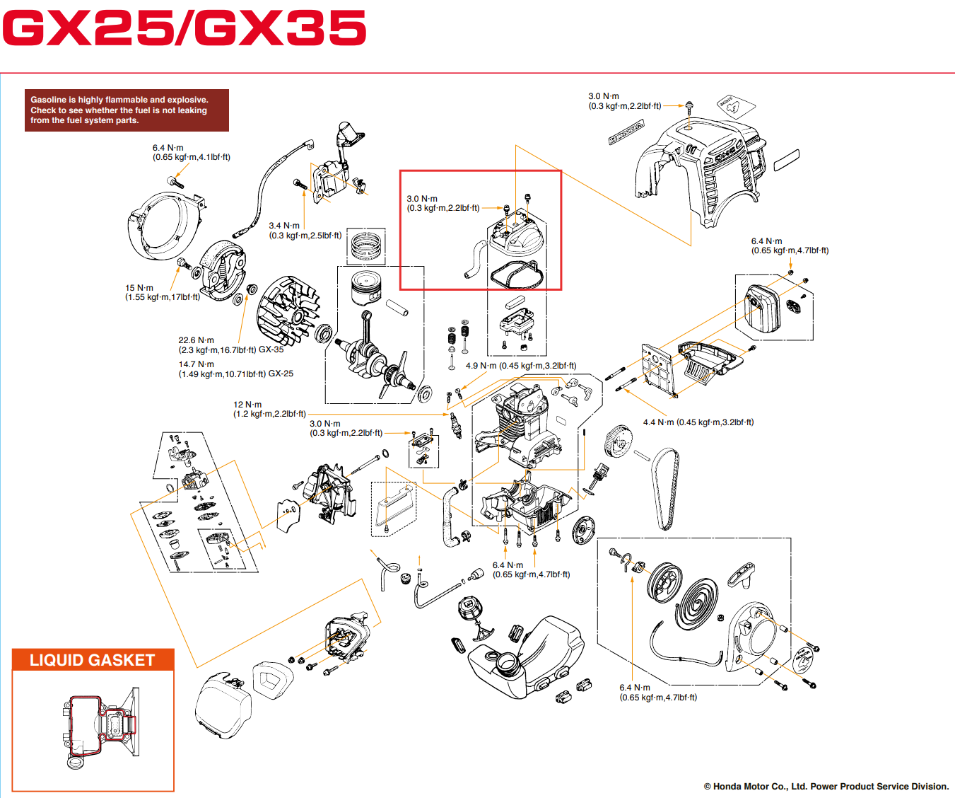

    Mon père a souhaité remettre en service un ancien motoculteur ayant appartenu à mon grand-père, décédé il y a plusieurs années.
    Il n’a visiblement pas servi depuis 5 à 6 ans. et lors de la première inspection, j’ai constaté que la poire d’amorçage du carburateur était complètement hors service et que la durite d’alimentation en essence était fissurée.
    J’ai donc acheté un kit de réparation incluant un nouveau carburateur, que j’ai installé en même temps qu’une bougie neuve.
    Après remontage et changement d’huile, le moteur démarre à peine 2 secondes, avec une fumée blanche, puis cale définitivement si j’insiste.
    En retirant la bougie, je me suis rendu compte qu’elle était noyée dans l’huile. J’ai également remarqué que de l’huile s’échappait par le filtre à air, en provenance de la durite entourée sur la photo jointe.
    Nom : gx25.png
Affichages : 302
Taille : 519,6 Ko
    Problème de segment/étanchéité piston?
    Avez-vous déjà rencontré ce type de problème ? Auriez-vous des pistes pour identifier la cause et y remédier ?

    Niveau d'huile pas trop haut max 80 ml et 100 ml max pour le GX35 ?
    Ou le moteur qui aurait été couché ?
    Le grand-père avait peut-être mis de l'huile dans le cylindre pour passer l'hiver ou pour plus s'il ne voulez plus l'utiliser.

    j'ai vidé le reservoir d'huile + remis comme mis dans la notice, motoculteur en position "normal" et pourtant quand je tire le démarreur pas mal d'huile revient par la durite.
    Je peux toujours revidanger et injecter 70ml pour voir
    Blastmun
    Re : Problème moteur Honda GX25 motoculteur
    Hier soir, j’ai vidé le réservoir d’huile et démonté le cache soupape, que j’ai laissé s’égoutter une dizaine de minutes.
    Ce matin, j’ai actionné doucement le démarreur (sans insister) afin de laisser l’huile s’évacuer par le trou de la bougie. Ensuite, j’ai injecté une petite quantité d’essence avec une seringue par ce même trou, en inclinant l’appareil vers le bas pour faciliter l’écoulement.
    J’ai remis ensuite environ 60 ml d'huile.
    Le moteur a démarré au deuxième coup. Il y avait de la fumée blanche au début, mais elle s’est rapidement dissipée. Le moteur tourne maintenant correctement.
    En revanche, j’ai un souci de réglage au niveau de la manette : j’ai du mal à trouver un point stable entre le moment où les fraises commencent à tourner et celui où elles s’arrêtent.
    À chaud, avec l’étrangleur en position B (ouvert), tout va bien tant que je n’actionne pas le levier de gaz : les fraises ne tournent pas. Par contre, dès que j’accélère, même si je relâche complètement le levier, les fraises continuent de tourner. Je suis obligé de remettre l’étrangleur en position fermée pour les arrêter.
