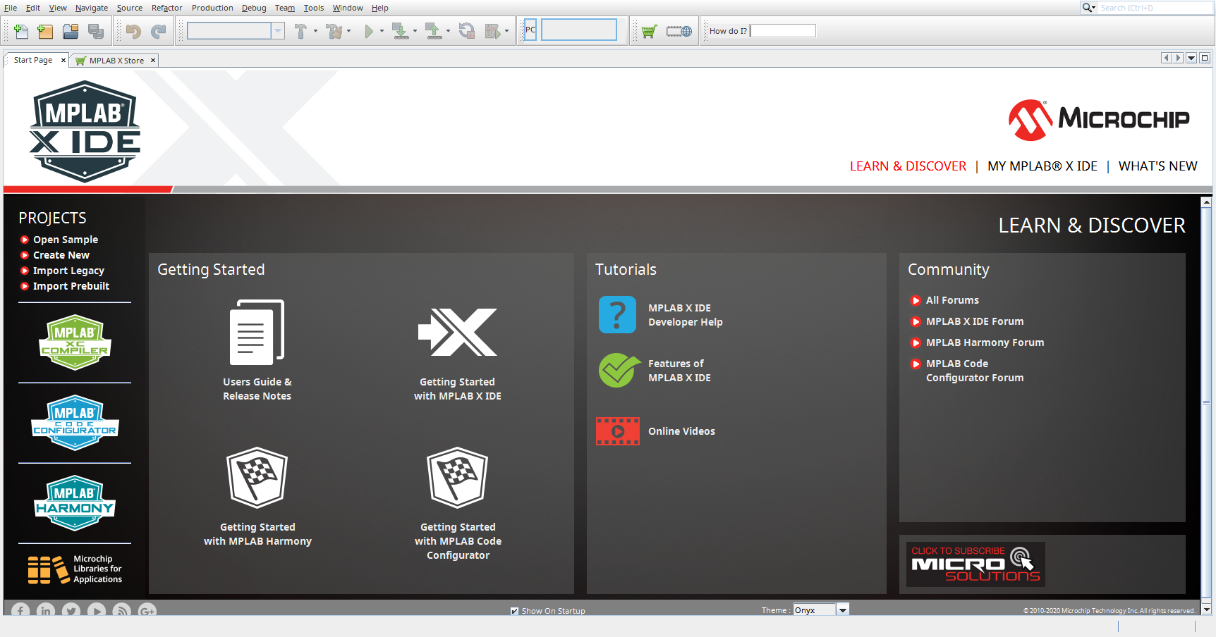

  5. #65
    lutshur
    Re : mplabx-v5.35 et linux
    Et là, que l'installation se soit réalisée en sudo avec le shebang #!bin/sh, c'est plus mystérieux
    Il fallait juste prendre le temps de la réflexion.
    "if user != root and UID != 0 "
    user différent de root = Faux
    UID différent de 0 = Vrai
    Une condition est fausse, le résultat est FAUX --> "The installer needs to be run as root" n'est pas affiché, l'installation se poursuit. "root" est suffisamment élastique
    J'ai profité d'avoir téléchargé et décompressé MPLABX-v5.35-linux-installer.sh pour le lancer de nouveau.
    Puis lancement du logiciel
    Nom : Capture d’écran_2025-12-19_07-41-57.png
Affichages : 89
Taille : 459,1 Ko
    Dernière modification par lutshur ; 19/12/2025 à 07h51.
