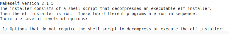

    Souvent l'install se deroule en plusieures étapes, le .sh télécharge sans doute le .run pour le lancer.
    Le .run est souvent une concaténation d'un script et d'une archive que le script détache et décompresse, avec parfois encore un niveau d'archives là dedans...
    Bref, un truc bien indigent... mais qui marche... parfois.

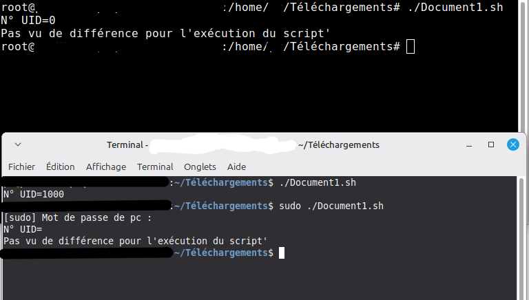

    lutshur
    Re : mplabx-v5.35 et linux
    Ah oui mais non
    Je vois.
    Petit test, en modifiant le message retourné par le script.
    1ère commande en étant root
    2ème en étant user
    3ème en sudo
    Résultat en root ou sudo, l'installeur ne voit pas de différence.
    Nom : Sans titre.png
Affichages : 212
Taille : 45,3 Ko
    edit garde-là, j'en aurais sans doute encore besoin
    Pas compris

    lutshur
    Je veux bien.
    Tu as une explication pour le #14 où pour un sudo on voit "UID=" et non pas "UID=0" ?
    L'installeur n'a pas posé de problème pour exécuter sa tâche avec ce résultat.
    Sur cet ordi, j'ai user=root et UID=0 avec sudo.
    L'installeur m'engueule !
    La partie du script concernée
    installerCheck()
    ## check that user is running as root
    user=`env | grep '^USER=' | sed 's/^USER=//'`
    #check if sudo, check UID for root
    if [ "$user" != "root" -a "$UID" != "0" ]; then
    echo "The installer needs to be run as root"
    echo ""
    fi
Affichages : 184
Taille : 10,5 Ko
    lutshur
    Si je supprime " installerCheck() ", c'est OK
    mais UID= et UID=0 je ne vois pas.
    Nouveauté, le script du #20 ne donne plus USER=root UID=0, mais USER=root UID=
    Bon allez stop pour de bon. L'informatique, c'est trop compliqué

    micapivi
    … mais UID= et UID=0 je ne vois pas. …
    D'après le shebang en première ligne, ce script d'installation utilisera le shell /bin/sh (qui, sur debian, est un lien vers /usr/bin/dash)
    C'est peut-être de là que vient le fait que la valeur de la variable d'environnement UID soit vide au lieu d'être à zero.
    Il aurait peut-être fallu le formuler comme ça :
    Code:
     if [ "$USER" != "root" -a "${UID:-$(id -u)}" != "0" ]; then
    Je n'ai pas très bien compris l'intérêt de créer une variable user en utilisant les commandes externes env, grep sed et deux pipes plutôt que d'utiliser directement la variable USER
    Dernière modification par micapivi ; 11/12/2025 à 21h34.
    qui a même l'avantage d'être cohérent.
    lancé par un sudo, le résultat est "FAUX", même si UID=
    Si on teste l'égalité et non la différence
    if [ "$USER" = "root" -a "${UID:-$(id -u)}" = "0" ]; then
    le résultat est "VRAI"
    L'autre code donnait "FAUX" et "FAUX"
    Dernière modification par lutshur ; 12/12/2025 à 10h09.
    Je suis largué, et n'essayez pas de m'expliquer
    lutshur
    Si, si. L'informatique, c'est très simple
    Ici, ce n'est que de la logique.
    Comme résultat du test, "si utilisateur est différent de root et son UID différente de 0"
    le premier donne FAUX, le second donne FAUX
    Comme résultat du test, "si utilisateur est root et son UID = 0"
    le premier donne FAUX, le second donne VRAI.
    La logique est que si ce n'est pas différent, c'est égal à. Or le premier code dit que ce n'est pas différent, et que ce n'est pas égal.
    Si tu veux essayer. Scripts à lancer en sudo
    document1.sh
    echo ""
    echo "test1, si user different de root et UID différent de 0"
    echo "\#if [ "$user" != "root" -a "$UID" != "0" ]"
    echo "Vrai, User=$USER, N° UID="$UID
    else
    echo "Faux, User=$USER, N° UID="$UID
    echo ""
    fi
    echo "test2, si user egale root et UID égale 0"
    echo "\# if [ "$user" = "root" -a "$UID" = "0" ]"
    if [ "$user" = "root" -a "$UID" = "0" ]; then
    else
    echo ""
    fi
    document2.sh
    echo ""
    else
    echo ""
    fi
    else
    echo ""
    fi
