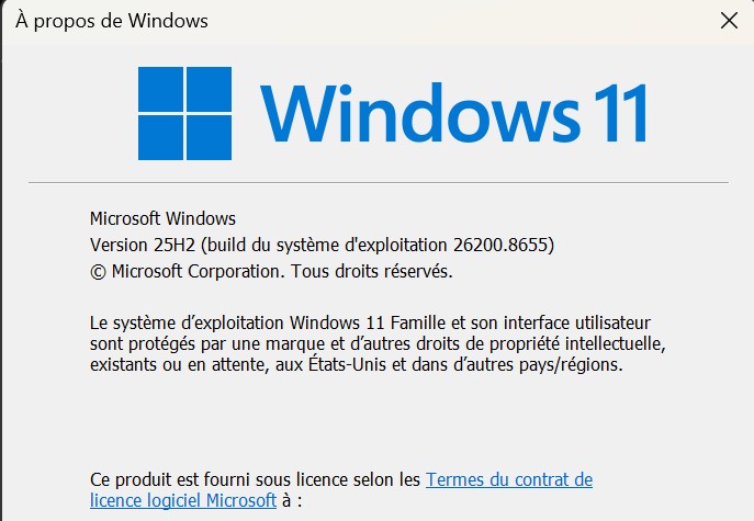

    Je n'ai pas de version "Famille" tout de suite sous la main, que des versions pros liées à des grosses organisations (avec politiques de groupe très strictes et que je ne contrôle pas, même si je suis "admin" sur un PC) je regardes un Windows perso ce soir.
    Tu peux donner le résultat de (ou invite de commande ou powershell, les résultats que tu a donné des commandes semblent montrer que tu utilises power shell) :
    Code:
    winver
    Ça va nous donner la version exacte de Windows.

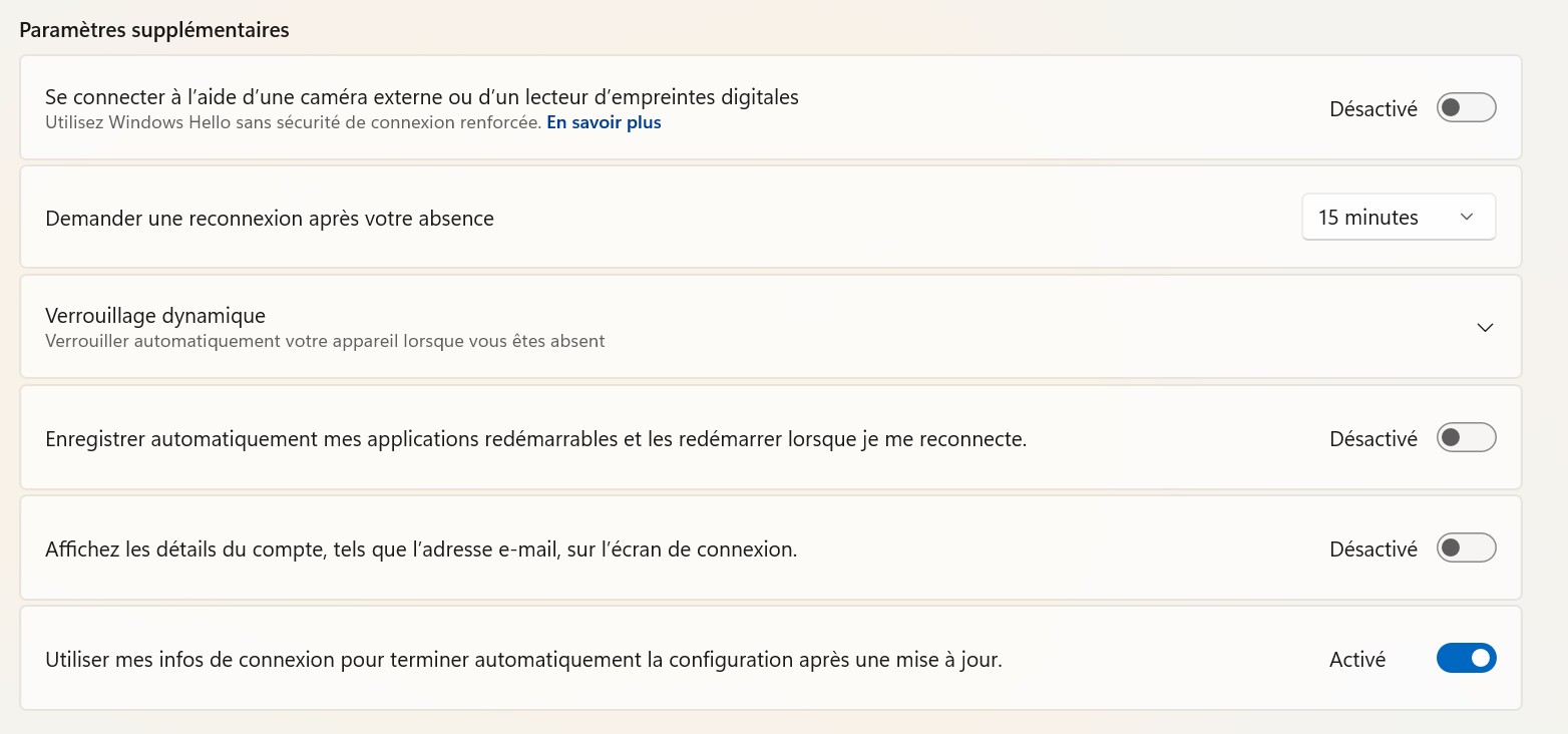

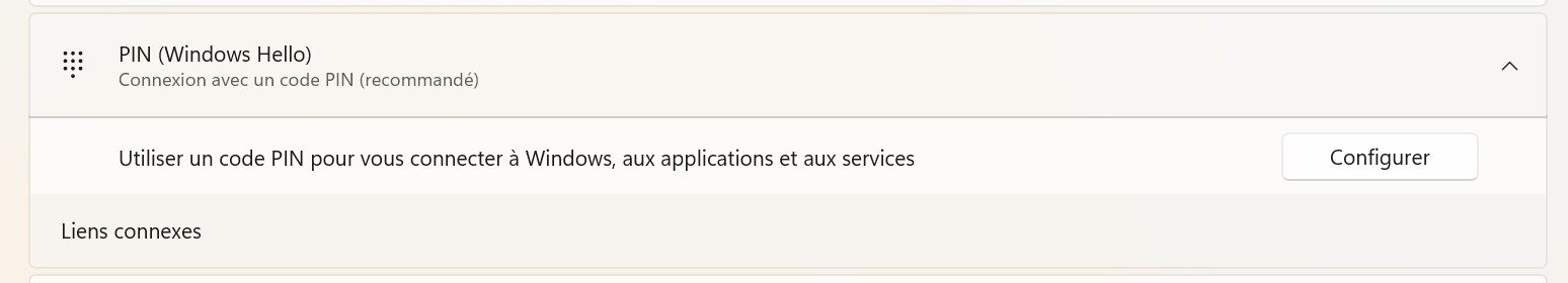

    Et regarder dans :
    Paramètres > Comptes > Options de connexion si tu as :
    Code:
    Exiger Windows Hello pour les comptes Microsoft sur cet appareil
    Si tu peux prendre une capture (sans infos personnelles) ce serait bien ?
    Et juste pour confirmer :
    Tu vas dans :
    Tu as PIN (Windows Hello) et le bouton "Supprimer" est grisé ?
    Citation Envoyé par Ikhar84 Voir le message
    ... Et regarder dans :
    Code:

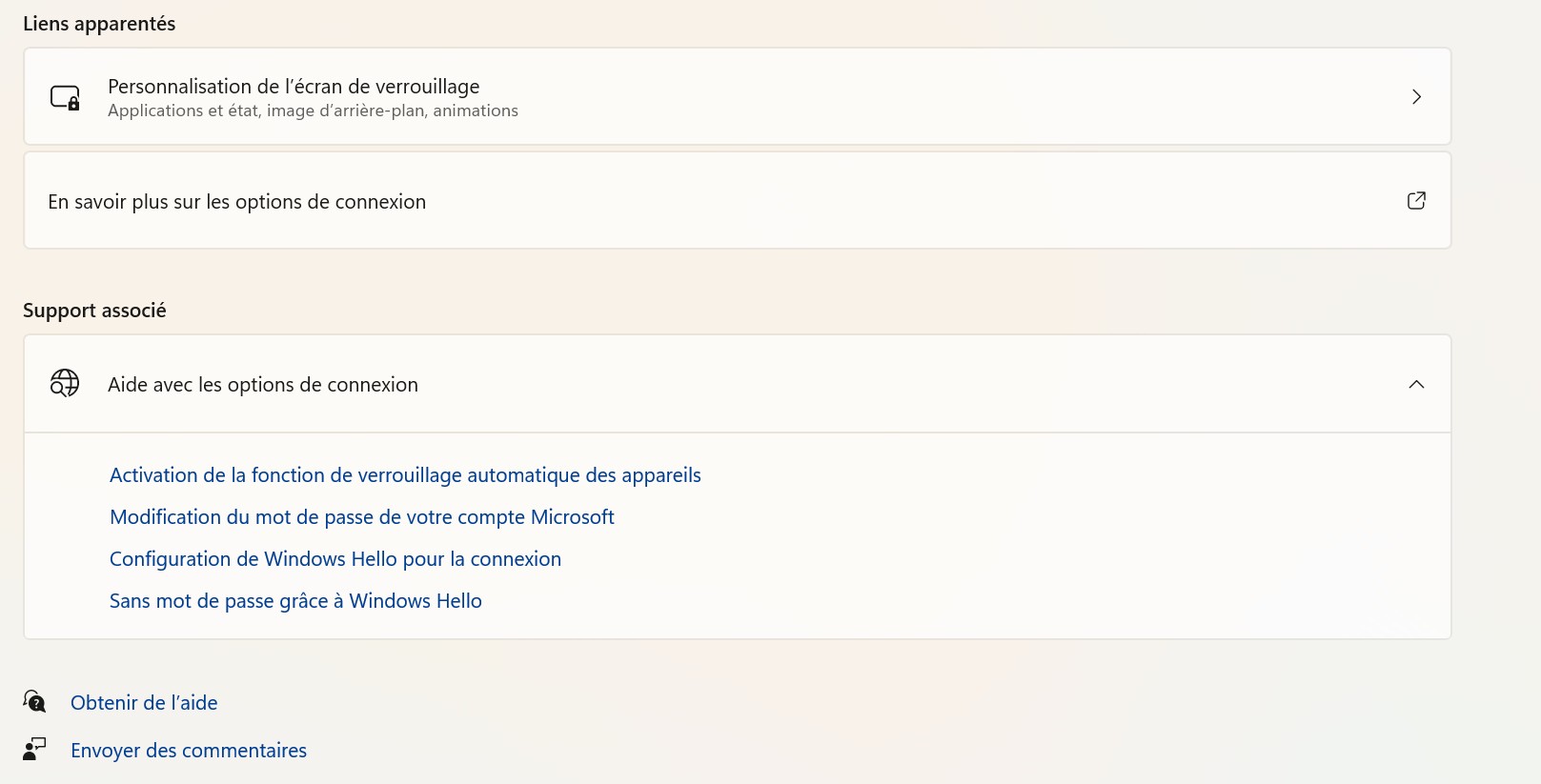

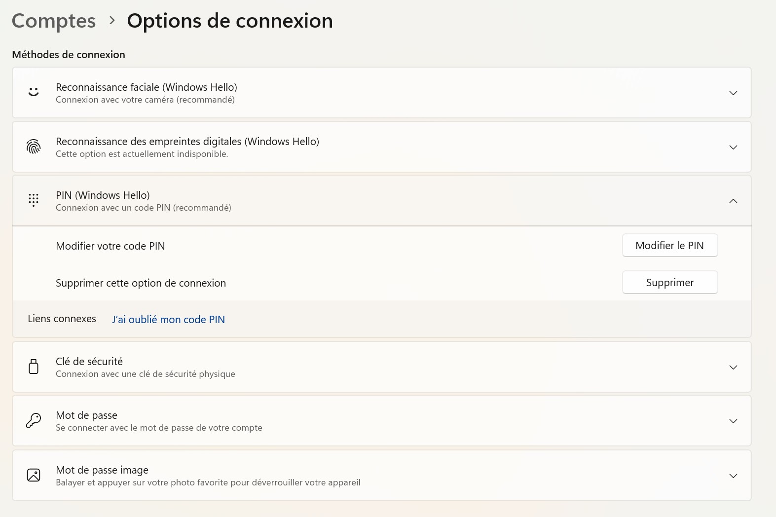

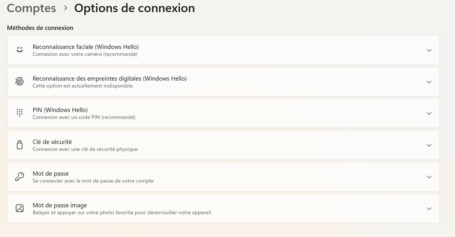

    Sur plusieurs "étages"
    Dont le "configurer"
    qui ne propose que le changement du code PIN après avoir renseigné l'actuel.

    Ma version de W11 ne comporte pas les options de suppression que tu cites comme le montrent les captures d'écran demandées par Ikhar84 qui a bien compris mon problème.

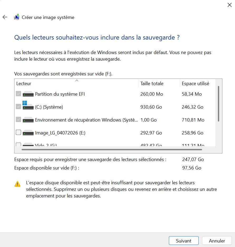

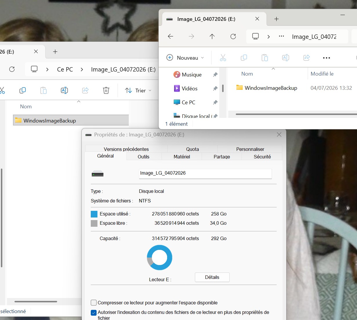

    A tout hasard, pour des questions de sauvegarde, j'aimerai savoir à quoi peut bien servir le contenu du registre sauvegardé par regedit, et surtout comment s'en servir pour rétablir des situations.
    J'ai eu souvent des aventures, finissant par des plantages mortels en important des bases de registre.
    Je crois comprendre que la bonne façon c'est de copier une image disque. C'est hyper long (ma dernière a duré trois heures) mais je n'ai pas encore la certitude que ça fonctionnera si j'ai besoin de m'en servir.
    Que faudra-t-il que j'en fasse?

    Sauvegarde registre de Windows, c’est au gré du temps, au bon vouloir, mais ne restaure pas tous les fichiers ni paramètres De plus, il est désactivé par défaut maintenant, c’est la volonté de Microsoft pour éviter un impact sur les performances et l’espace disque,il parrait Bref une aberration, mais moi je l’active quand même dans les propriétés système ils nous a laissé au moins cette possibilité et j’utilise Regbak.exe en association avec ShadowExplorer qui permet d’extraire un fichier/dossier du registresauvegardé
    Mais rien ne vaut une image système. Par contre ton 3 heures est complètement anormal, normalement 30/40 mn Perso quand je vois une MAJ de version, je restaure l’image propre, puis la MAJ ⇒ et sauvegarde image, bien sur toutes ces manip tenu dans un journal de bord txt avec les versions et le regedit Exporter poste de travail ne sert a rien c’est plus pour sauvegarder une clé Apres chacun a a sa façon de travailler ce n'est pas que tout le monde a le meme permis de conduire que tout le monde conduit de la même façon

    Je confirme restauration par une image système préalablement configuré. Au moment de mon départ à la retraite (2019) on utilisait pour cela Clonezilla.
    Sauf erreur de ma part je crois que Clonezilla sauvegarde le disque entier et non la capacité du systeme en image donc une image disque entier aucun intérêt mais interresant pour cloner un disque
    De nos jour il y a des programmes plus performant et gratuit si on veut pas utiliser des options qu'on a pas besoin

    Tu peux aussi me confirmer que le champ de saisie du PIN est suivi d'une petite flèche pour t'inviter a cliquer pour valider (ou taper entrée), ou pas ?
    Par exemple, tu devrais avoir l'option "Exiger Windows Hello pour les comptes Microsoft" dans
    Paramètres > Comptes > Options de connexion > Paramètres supplémentaires
    Mais je ne la vois pas sur ta capture...
    ... Par exemple, tu devrais avoir l'option "Exiger Windows Hello pour les comptes Microsoft" dans
    Mais je ne la vois pas sur ta capture ...
    Forcément, ce paramètre n'existe pas chez moi.

    j'ai relancé ma sauvegarde, avec une partition suffisante (292 Go) qui utilise 258 Go. J'ai lu que la durée dépendait de la taille à sauvegarder. Cependant, je ne sais pas expliquer pourquoi le PC de mon amie tient 78 Go alors que le mien nécessite 258.
    Heu.. c'est quoi ce schmilblick !!
    Je ne comprends pas bien ton histoire.
    Il n’y aurait pas une confusion sauvegarde image système avec sauvegarde partition ? En général, la sauvegarde système prend une place occupée par Windows sur le lecteur C : suivant la quantité des programmes installés, bien sûr dans mon cas 86 Go sur un lecteur C d’une capacité de 199 Go W11 Pro 25H2 avec compression la sauvegarde doit faire environ 60 Go
    Nom : Lect.C.png
Affichages : 110
Taille : 4,5 Ko
    La sauvegarde système comprend, avec tes paramètres et tes programmes, la place occupée par Windows 11 + une partition EFI d'environ 700 Mo et une partition FAT de 100 Mo. Par contre, tu ne sélectionnes pas ces deux partitions. Quand tu choisis Sauvegarde système, ces deux partitions sont ajoutées automatiquement.
    En plus je suis curieux de savoir avec quoi et de quelle manière tu sauvegardes.

    Pour dire la vérité, moi non plus je ne comprends pas "tout". Et j'ajoute un volet à ma requête: les sauvegardes.
    Citation Envoyé par fm95 Voir le message
    ... Il n’y aurait pas une confusion sauvegarde image système avec sauvegarde partition ? En général, la sauvegarde système prend une place occupée par Windows sur le lecteur C : suivant la quantité des programmes installés, bien sûr dans mon cas 86 Go sur un lecteur C d’une capacité de 199 Go W11 Pro 25H2 avec compression la sauvegarde doit faire environ 60 Go ...
    Peut-être.
    Voilà l’Icône de mon C:, sur lequel j'ai déjà installé mes principaux programmes.
    Pensez-vous que je peux en faire quelque chose?
    Et, en vue d'en faire une image, voilà les éléments qu'il me propose d'y mettre, qui, bien entendu, ne rentrent pas dans la partition que je lui propose.
    C'est cela que j'ai enregistré/sauvegardé ce 4 juillet avant certaines installations de programmes. C'est la sauvegarde que je compte garder, en attendant mieux, peut-être, quand j'aurai résolu le problème de la présente discussion.
    Voilà quelques éléments informatifs concernant cette "image".
    Il y a deux ans, alors que mon PC était tout neuf, j'avais fait une sauvegarde ou une image, je ne sais pas trop, dont je dispose toujours, et qui si elle est réussie, me permettrait peut-être de replacer mon PC dans sont état de l'époque. Voilà ce que j'y lis.
    ... En plus je suis curieux de savoir avec quoi et de quelle manière tu sauvegardes ...
    Je les fais sur un disque dur de 2 To que je réserve aux sauvegardes, et où je crée, au fur et à mesure, des partitions de tailles variables en fonction des besoins.
    Peut-être que je me complique la vie, et qu'une partition unique, (pour toutes mes saves) conviendrait, et n'occuperait que la place strictement nécessaire. J'avais cru comprendre quelque part, que l'image devait se trouver sur une partition unique.
    Du coup, quitte à faire du ménage, puis-je copier (copier/coller) toutes ces sauvegardes dans un autre disque dur, réservé aussi, avec partition unique, avec un dossier par sauvegarde/image?
    Re : Comment alléger la frappe du code PIN sur Windows et sauvegarder?
    bonjour genias et avec la version 25h2 famille la fenêtre pour saisir le code pin se charge automatiquement ?
    Pour en revenir a ton post #23
    Nous y voila Voici la source de tes problemes un programme vestige d’une autre époque.
    qui ne garantit plus sa compatibilité avec les technologies modernes (UEFI, disques NVMe, partitions GPT complexes, etc.).
    Moins fiable avec les configurations actuelles : SSD NVMe, Secure Boot, BitLocker, partitions de récupération multiples… tout ça peut compliquer ou casser une restauration.
    Résultat Oublie tes sauvegardes et envoie vers la déchetterie. Pour moi Une grossière erreur de Microsoft d'avoir gardé ce programme au détriment d'autres fonctions qui étaient utiles et les a supprimées sous prétexte de…
    Pour une image système sérieuse, surtout si tu veux être sûr de pouvoir restaurer ton PC dans 5 ans ou plus, il vaut mieux passer à un logiciel moderne.
    Après 246 Go d'occupation sur le disque, ça me paraît énorme. Consulte l’arborescence du lecteur C au cas où tu aurais un dossier nommé "Windows.old" qu’il faut supprimer avec le Nettoyeur de disque de Windows en cochant nettoyage système également. C’est le seul programme qui est capable de supprimer convenablement ce dossier.
    Après, c’est dommage de ne pas avoir partitionné ton disque de 1 To (une partition de sauvegarde) qui t’évite de jongler avec des disques externes, mais ce dernier peut servir à une sauvegarde d’une sauvegarde sur le disque interne et autre N'oublions pas non plus une défaillance matérielle.

    Hourrah!
    Première victoire illogique, ou plutôt dans la "logique" Microsoft.
    Pour répondre à la problématique du code pin, il semble que ce soit parce que le code pin contient autre chose des chiffres ou qu'une case "Inclure des lettres et des symboles" ait été laissé cochée (éventuellement refait une modification et décoche cette case si elle est cochée) ...
    Justement non!
    Tu me proposes d'essayer cette option qui n'est pas cochée. Je me propose de cocher et de recréer mon code PIN, toujours avec les mêmes quatre chiffres. Je valide et j'éteins tout pour tester le nouveau démarrage dans ces conditions.
    Au passage, avant de couper, je vérifie les options qui me sont proposées sur le PIN et je note que l'option supprimer est présente alors qu'elle n'y était pas avec code PIN seul.
    Parmi les questions posées, j'avais, en effet, un dossier oldwindows, mais aussi, dans mes manipulations hasardeuses, j'avais un message qui m'indiquait que bitlocker avait trafiqué plein de choses. Javais demandé à "détrafiquer", ce qui avait pris des heures, et m'avait permis d'accéder et supprimer certains dossiers (j'étais alors à 700Go sur C). Peut-être en reste-t-il encore.
    Nom : code_PIN_suppress_après_ajout_symboles.jpg
Affichages : 73
Taille : 137,3 Ko
    Je redémarre, et la frappe de mes quatre chiffres ouvre la session sans requérir le retour chariot.
