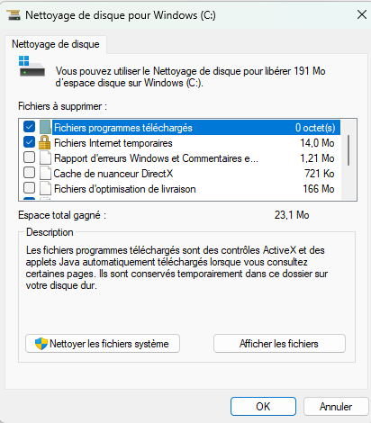

    le programme de Microsoft n'a rien avoir avec CCleaner qui est plus complet que j'utilise depuis plus de 10 ans malgré tout ce qu"on peut raconter a son sujet et je n'ai pas de pub il faut seulement comprendre le paramétrage et en complément j'utilise l'extension Edge Pure Clean
    Pour le programme de Microsoft dans la barrre de recherche (barre de tache) tape "Nettoyage Disque " c'est la seule chose Utile qui a gardé Microsoft depuis W7, en bas clique aussi nettoyage fichier Système et patente la fenetre se ferme un petit moment et s'ouvre pour avoir acces aux dossiers Inutiles comme Windows old et d'autres a toi de cocher ou pas

    Ccleaner n'a pas bien suivi les évolutions de Windows.
    Et les fonctions de nettoyage du registre ont toujours été "non recommandées" par Microsoft. Encore plus aujourd'hui...
    Tu as un excellent outil natif pour le nettoyage :
    Assistant Stockage
    Paramètres > Système > Stockage
    Tu peux aussi installer "PowerToys" (Microsoft) depuis le store, hyper pratique avec une foultitude d'utilitaires que tu peux apprendre à connaître...
