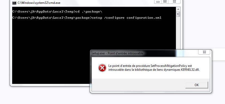

    mon pac office 2016 a planté complétement sous w7, les icônes ont complétement disparu et impossible de faire quoi que ce soit
    J'ai essayé avec le cd avec lequel j'avais installé le Ac mais impossible
    J'ai acheté le logiciel (2.9€) mais lors de l’installation j'ai le message suivant merci d'avance

    D'après Microsoft :
    The error message you are seeing indicates that the version of the KERNEL32.dll file on your system does not contain the "SetProcessMitigationPolic y" function that the OfficeSetup executable file is trying to use. This function is only available on Windows 7 Service Pack 1 and later versions of Windows.
    To resolve this issue, you can try installing the latest updates for Windows 7 from Microsoft Update. This should update the KERNEL32.dll file on your system to a version that contains the required function.

    Pareil, c'est beau d'arriver à faire au moins 4 erreurs en 3 phrases.
    Pour le reste, Office 2016 à 2.90€, c'est en général pire que du piraté.
    Par contre, de ce que je lis, la disponibilité de SetProcessMitigationPolicy n'est pas claire : certaines disent dernières version de Windows 7, d'autres Windows 8.
    Mais un Office 2016 devrait s'installer, on en revient au sujet...
    Donc mise à jour en dernière version de son Windows 7 et sinon, un des Office open-source en effet.

    tu as acheté quelle version d'office ? 2016, o365, ....? en version 32 bits ou 64 bits? et ton windows 7, c'est un windows 7 32 bots ou 64 bits ?
    Et a priori cette méthode "SetProcessMitigationPolic y" n'est disponible qu'à partir de windows 8 (donc non supporté par Windows 7), donc ton office ne semble pas prévu pour pouvoir s'installer sur ton win7
