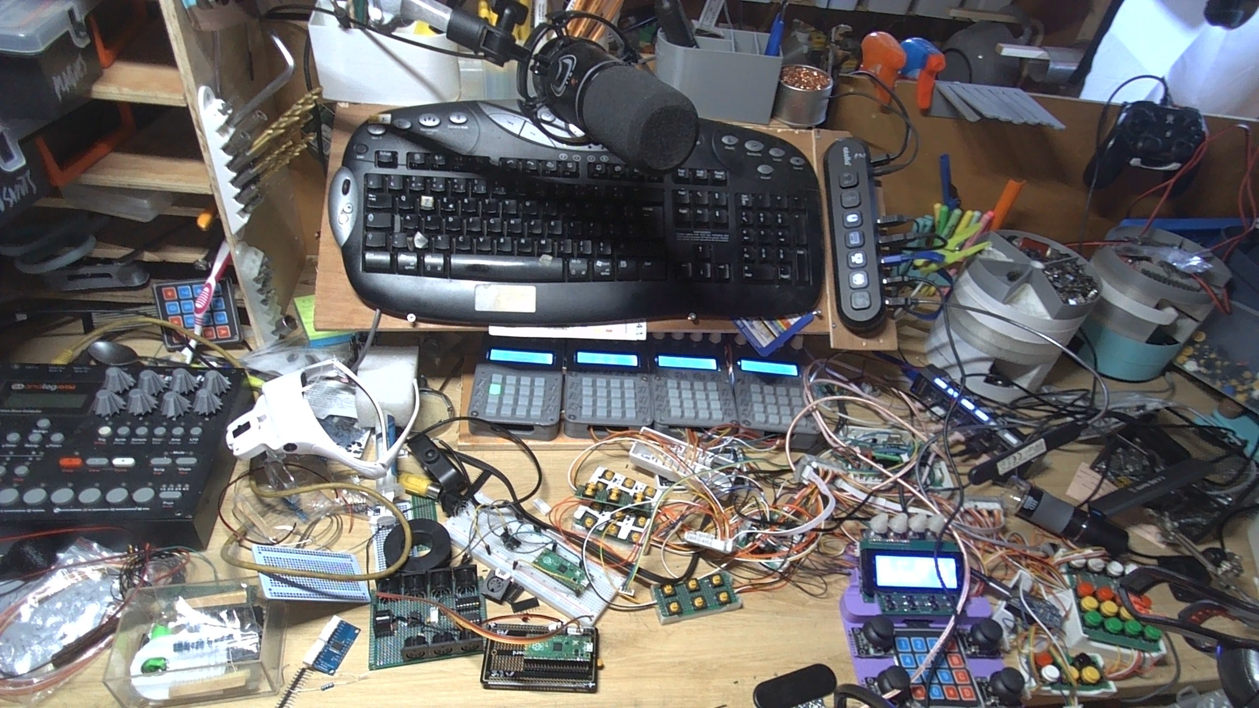

    1 Teensy, 3 rasperry, 1 nano (qui pilote les 5 écrans et communique leurs valeurs au PC qui peut les afficher ici, pratique pour les démonstrations videos)
    8 sorties midi par raspberry qui reçoit du Teensy en RS485, 20 encodeurs numériques, 4 neotrellis, une bonne trentaine de boutons, 4 joysticks analogiques, des leds témoins
    Affichage possible du mode song ou d'édition de nom sur écran android en usb
    Prévu: faders et potards analogiques
    Tout ça fonctionne au poil, précision séquenceur pro (192PPQN)
    Je detaille ça sur ma chaine Youtube mais ici à ma connaissance j'ai pas le droit de partager
    Désole pour les developpeur moi tu vois je parle courrament anglais, allemand, italien et je doute que les developpeurs avaient la solidarité de soutenir des gens ayant ces compétences s'il fallait traduire une explication !!!!

    Ca reste du proto faut que je me remettte sur EasyEDA pour faire un PCB sérieux assemblé
