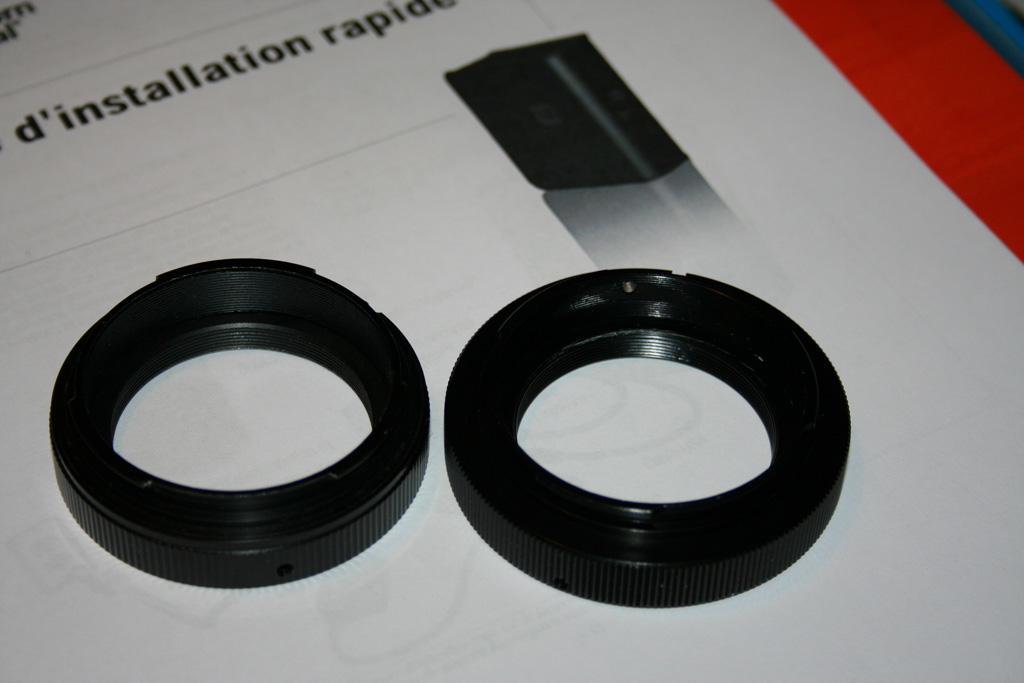

    J'ai récemment commandé une bague T2 pour canon EOS 350D.
    Je l'ai reçu aujourd'hui, je teste mais je n'arrive pas à la fixer, ni sur l'adaptateur qui est relié au Newton ni sur le canon. Alors ou je suis con ou il manque un truc
    Que pensez vous de cette bague? bonne ou pas?
    Ps: Quelqu'un peut me dire ce que je dois acheter comme adaptateur entre une lunette (skywatcher 80/400) et la bague T2?

    Le format T2 (ou T4) existe depuis des dizaines d'année c'est une vis de 42 mm et de 0.75 mm de pas. Sur la bague il est en femelle.
    De l'autre coté de la bague tu a en mâle la connecteur correspondant à ton appareil . Il faut prendre le connecteur Canon EOS pour les Canon EOS 300D, 350D, 400D et pas l'ancien format de Canon.
    Donc tu dois demander "une bague 42 pour canon EOS".
    Sur la photo que tu montre dans ton premier post il me semble que la bague est inversée c'est à dire connecteur canon femelle. Elle doit servir à raccorder l'objectif sur un autre appareil. Par exemple elle semble servir à raccorder un objectif canon sur une camera CCD au stadart 42. Ce type de bague existe aussi pour justement cette utilisation.
    Il te suffit de ragarder la bague:
    - pour raccoder le boitier EOS sur une lunette ou télescope ilf aut que la partie vissante soit en creux que l'on appelle femelle et la partie vers le boitei mâle.
    - pour raccoder un objectif EOS sur une CCD par exemple c'est l'inverse la partie vissante est externe dite mâle et la partie coté canon en creux dite femelle, en plus tu peux avoir un anneau rotatif pour faire le verrouillage. Je vois mal la photo toute petite mais il semble que c'est cette dernière bague que tu montres, donc pas adaptée pour ce que tu veux faire.
    Il te suffit de voir si tu peux l'adapter sur l'objectif et tu auras la réponse.

    Oui c'est exactement ca, j'ai deux coté femelle. J'ai recu la bague T2 de chez l'astronome aujourd'hui et j'ai bien un côté mâl, ca rentre, ca se visse, et j'ai hate d'être ce soir pour tester ma petite lunette (le newton ce sera pour ce week end s'il fait beau ).

    J'ai posté au sujet d'une bague T2 pour Canon EOS qui ne s'encliquait pas normalement et tournait sans fin au point de devoir rattraper un Canon EOS 350 au vol (ce qui pourrait coûter plus cher a priori que la bague ).
    J'ai donc acheté et reçu il y a peu une autre bague, "for EOS" aussi mais d'une marque tout aussi connue. Celle-là s'encliquète sans problème et de plus paraît bien mieux maintenue, sans parler d'une qualité globale tendant à montrer que le cliché sera davantage à l'équerre.
    Les deux bagues viennent de marques réputées mais ne me paraissent pas du tout comparables quoique du même prix. Ci-joint le cliché des deux bagues vues côté baïonnette. Remarquez la petite vis (minuscule et très légère) sur la bague qui s'encliquète et qu'on reconnaît à son épaisseur plus massive..
    Je remercie vivement le contributeur de cette discussion dont le message m'a permis de savoir où acheter cette bague.
