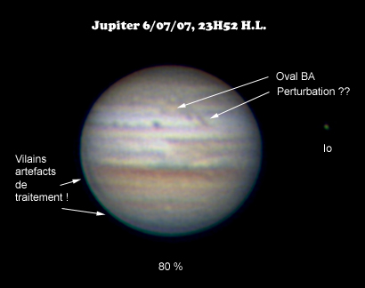

    Salut à tous
    Le grand beau temps est de retour hier soir, on va pouvoir se rincer l'oeil !
    GoTo la pelouse d'à côté, Jupiter est déjà bien levée à 22H00 !
    Le vent est tombé, l'hummidité est toujours présente sous forme de rosée qui se dépose déjà sur le matériel ...
    Voici le résultat de l'acquisition du 6 juillet, à 22H36 heure d'ici ;
    La brute :
    Paramètres :
    Newton 254/1200 sur EQ6 de base ;
    Webcam SPC900 derrière une Barlow Télévue X3 et du tirage, filtre Baader UV/IR ;
    séquence (avec Astrosnap, fenêtrage) de 4 minutes, traitement des 90 premières secondes, à 10 images/seconde, mode "Optimisé" couleur ;
    obturation 1/50e, gain 70 %, gamma 0.
    Traitement Iris, 620 images gardées sur 900, recalage des couches.
    La première est traitée assez "doucement", la seconde à reçue une double dose ! Du coup, la réduction passe mieux pour la présenter !
    On voit la Petite Tache Rouge, à gauche en haut, c'est ma première image avec Junior !
    La turbulence n'a cesser d'augmanter au cours de la nuit, dommage ...
    Bon cieux !
    Vincent

    Avec Io ...
    Merci à tous les trois !
    Si c'était pas si galère ...
    L'image avec Io, juste après son émersion de l'ombre de Jupiter :
    Belles nuits !
    Vincent

    très belle jupiter! je te tire mon chapeau. Quand tu dis tirage je suppose que c'est la webcam + adaptateur que tu as légèrement tirer vers l'arrière?

    >Merci Flashman !
    Question tirage, ça sert en effet à augmenter le grandissement en éloignant le capteur par rapport à la lentille de Barlow ; je rajoute carrément un tube allonge entre celle-ci et la webcam pour passer de X3 avec juste la Barlow, à X5,2 environ avec le tube. J'obtient alors un rapport F/D de 25 qui marche bien avec cette config.
    Dans un proche avenir, je vais essayer de trouver une Powermate X5 d'occase, ce sera quand même plus rigide comme montage !
