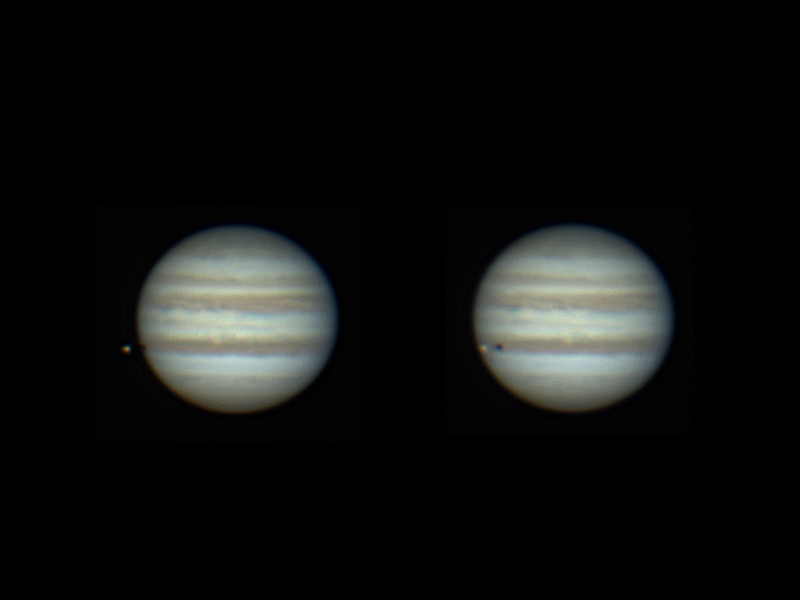

    Les nuages m'ont à nouveau laissé un peu tranquille hier soir, j'ai pu faire un deuxième test de ma DFK21.
    Les étoiles semblaient très fixes malgré le vent. Je pensais donc les conditions assez bonnes.
    Comme j'étais en ville, je me demande si ce ne sont pas les chauffages et le vent à basse altitude qui créent une turbulence qui ne se voit pas sur les étoiles.
    Quand Jupiter a commencé à monter, j'ai abaissé le temps de pose de 1/30 à 1/38, visiblement j'aurais mieux fait alors de baisser un peu le gain. Mais ça n'explique pas tout. Je ne comprends pas pourquoi ça ne marche pas mieux. La dernière fois sur le même site urbain (mon jardin), j'avais fait une photo correcte avec grosso modo les mêmes paramètres, et les conditions étaient loin d'être meilleures.
    J'ai nettoyé ma lame correctrice en début de soirée au chiffon microfibre (acheté 8 euros à l'Astronome) avec l'éclairage de ma lampe frontale, mais ça semblait effectivement bien plus propre après.
    Je remue le problème dans tous les sens, je me suis mis à Autostakkert 2, mais je n'arrive à améliorer le traitement que de façon très modeste. Je suis dégoûté parce que j'avais pratiquement 4 heures de bruts de 70 secondes toutes les 90 secondes avec éclipse et transit en entier, je pensais pouvoir faire une très bonne animation.
    Avant de baisser le temps de pose, c'est un peu mieux, ça correspond au début de l'éclipse.
    En stéréoscopie avec le satellite et l'ombre ça rend pas mal, mais les images individuelles restent très médiocres :
    http://astro52.com/planetes/jupiter-...tereo-6-16.jpg
    (ne pas regarder de trop près)
    Setup :
    C8 EdgeHD CGEM
    barlow 2x apo
    DFK21AU618

    Bah c'est pas non plus catastrophique et l'effet de relief est bien rendu.
    C'est vrai que le relief sauve un peu les meubles, mais j'aurais bien aimé avoir la qualité et le relief. Avoir pris 274 Go de bruts pour avoir ça...
    Quand je regarde les bruts à nouveau, je me dis qu'il y avait simplement plus de turbulence que je ne le pensais. A l'écran c'était moyen, mais comme j'ai déjà arrêté une bonne série en cours en pensant à tort que les conditions s'étaient dégradées, j'ai préféré en faire abstraction cette fois-ci.

    en tant que spectateur, je trouve très belles les images en relief.
    en plus, le relief permet d'augmenter la résolution d'un facteur rac(2).
    ce qui se voit bien dans tes clichés.

    Il y a effectivement beaucoup de turbu. J'ai un doute sur la map...

    Ton traitement est bien avec cette brute. Comment as-tu fait ?
    La mise au point : après l'avoir faite sans masque, j'ai ajouté le masque de Bahtinov, mais il n'y avait rien à retoucher, donc je l'ai enlevé. Je n'ai pas verrouillé le miroir, normalement ça n'est pas indispensable, et cette brute a été faite très rapidement après, donc pas de changement de température.
