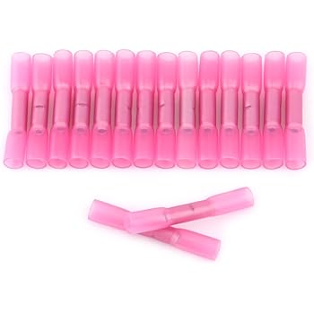

    Quel est le moyen le plus propre de connecter 2 câbles de même AWG pour les rallonger ? (pour les steppers par exemple)
    J'ai acheté cette pince est ces connecteurs terminaux : https://www.amazon.fr/gp/product/B07...?ie=UTF8&psc=1
    Mais je ne trouve pas cela très fiable. Peut-être je ne m'y prends pas très bien non plus.
    J'ai aussi commandé des connecteurs thermorétractables :https://www.amazon.fr/gp/product/B07...?ie=UTF8&psc=1 je verrai si j'ai des meilleurs résultats.

    Je peux te faire un retour d'expérience, j'ai moi même construit une CNC (MPCNC) en suivant le manuel.
    1. J'utilise un connecteur IDC pour mon écran. C'est solide, et ça tient très bien.
    2. J'ai fait des soudures, les end switch sont juste des interrupteurs, pas besoin de se prendre la tête
    3. Tant que tu relies pas des câbles du secteur, une soudure devrait faire l'affaire. Je l'ai fait pour mes gros Nema 17 et il n'y a aucun problème.
    Après je ne connais pas la différence de courant entre mes moteurs et les tiens.
    Le risque d'une soudure si je ne dit pas de bêtises, c'est que si ton courant est un fort courant alternatif (comme le secteur) avec une fréquence relativement élevée, l'aller retour rapide des électrons peut faire chauffer la soudure et la faire fondre... Ce qui peut causer des risques de courts circuits et donc d'incendie.
    Si tu veux prendre zéro risque, tu prends un connecteur à sertir thermorétractable avec le bon AWG (comme celui ci: https://images-eu.ssl-images-amazon...._AC_SS350_.jpg ), et quand tu l'as pressé, tu passes un coup de briquet ou de hotgun et ça devrait plus bouger d'un poil.
    De toute façon quelque soit ton bricolage (soudure ou connecteur a sertir), il faut protéger avec une gaine thermorétractable.

    Ha voila la réponse que j'attendais
    Donc en effet je suis sur la bonne piste avec ces gaines rétractables.
