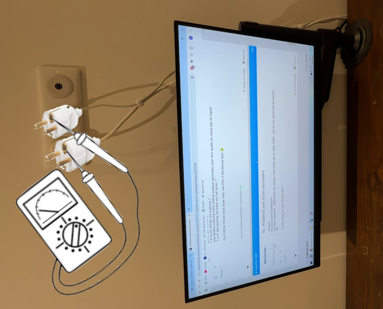

    Re : Problème avec écran secondaire
    Voir aussi s'il y a continuité en mode ohm sur la terre de tes deux prises
    sans le hdmi et avec
    Nom : vlcsnap-2025-02-09-19h22m42s135.jpg
Affichages : 157
Taille : 254,9 Ko
    Le nombre d'imbéciles est incalculable,il y a de fortes probabilités que j'en suis
    Mont3cristo
    Entre les bornes terre des deux fiches j’ai l’impression que je n’ai rien, s’il y avait continuité, le multi devrait biper comme quand je touche les des pointes non ?
    re
    es tu bien sur que les configurations d’écrans sont bien les mêmes entre le mode batterie et secteur?
    pour la continuité c'est non car ni l’écran ni le PC ne sont reliés à la terre, les secondaires des adaptateurs sont flottants.
    reste la solution de placer des clips de filtrage sur chacun des câbles.
    si ton hdmi est connecté et que tu n'as pas de continuité ou bip c'est que les terres ne sont pas connectées
    Peut être que c'est là que vient le problème
    Regarde aussi entre les bornes de tes fiches pour repérer si le neutre de tes fiches son croisées ou non
    re
    non,non,et non les blocs d'alimentations ne propagent pas la terre!!!!!!!
    "Voir aussi s'il y a continuité en mode ohm sur la terre de tes deux prises
    sans le hdmi et avec"
    Le multi me donne 0.98 Ohm sur la mesure au niveau des bornes de terre comme sur ton schéma avec HDMI et rien sans
    Donc le hdmi propage donc les terres d'un appareil à l'autre
    As tu essayer avec un autre écran ?
