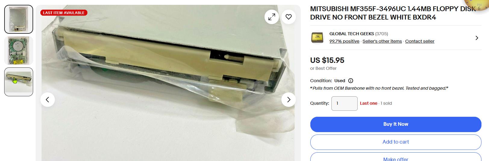

    tchitchou
    Re : Réparation lecteur disquette
    j'espère que j'ai compris quel remplaçant pourrait aller...
    Ça ?
    Nom : f0t01025.jpg
Affichages : 207
Taille : 86,8 Ko
    C'est là
    https://www.ebay.com/itm/326151748339
    Y'en a forcément d'autres...
    Je regarderai dans mes "stocks CPS" mais je doute.
    f6exb
    Ben oui, voir #5.
    tchitchou
    Oui, pardon, oui, F6exb.
    La référence sort plusieurs types de façade, je voulais dire que le modèle à bouton "oblong rond" se trouve aussi, à des prix abordables.
    Si c'est bien celui là qu'il faut.
