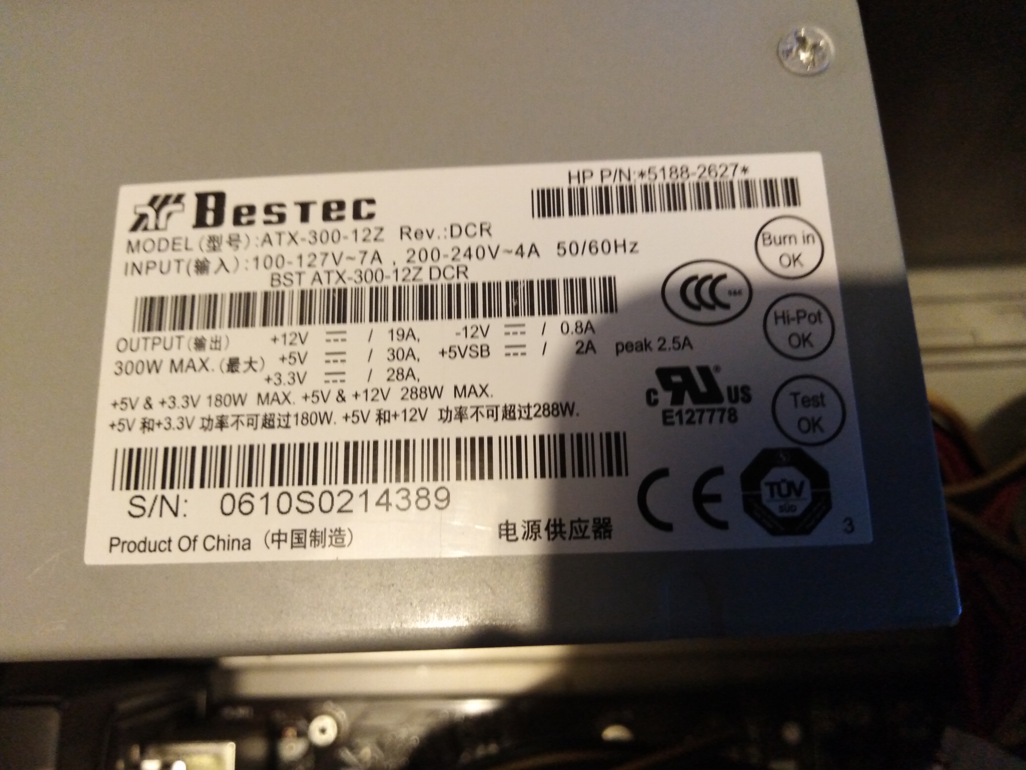

    Bonjour les amis, mon ordinateur ne veux pas démarrer de temps en temps, lorsque j'ai par exemple mis l'ordinateur en veille en laissant branché un disque dur externe. Et aussi quand il est arrêté et que je veux le démarrer quand la température de la pièce est de 15°. Pour qu'il démarre je suis obligé de passer le sèche cheveux pendant 2 minutes au niveau de l'alimentation, cercle rouge sur la photo jointe. Comment ça se produit assez souvent j'aimerais bien régler ce problème. Merci d'avance à ceux qui pourront m'aider .

    Une alimentation de rechange ne doit pas coûter bien cher. Ou même de recup ! Quelle puissance a-t-elle ?
    Re : ordinateur démarre qu'avec sèche cheveux
    condensateurs d'alim hs, probablement

    je ne connais pas la puissance de l'alimentation, je vais voir si je trouve.
    c'est marqué dessus, il faut la démonter de la tour
    débrancher l'ordi du secteur,
    enlever un coté de la tour (le coté à droite sur la photo) puis débrancher l'alimentation de périphériques (connecteurs) puis retirer les quatre vis qui tienne l'alimentation à l'arrière de la tour (autour de la grille de ventilation)

    Le coup m'étais arrivé aussi et le plus simple a été de la remplacer. Il faut des doigts de chinois pour bricoler dedans.

    j'ai juste eu besoin de démonter la tôle du côté droit en prendre la photo.

    Ton alim peut délivrer 28A sur le +3,3V. L'autre 18A. Il ne faudrait pas que ça soit insuffisant
