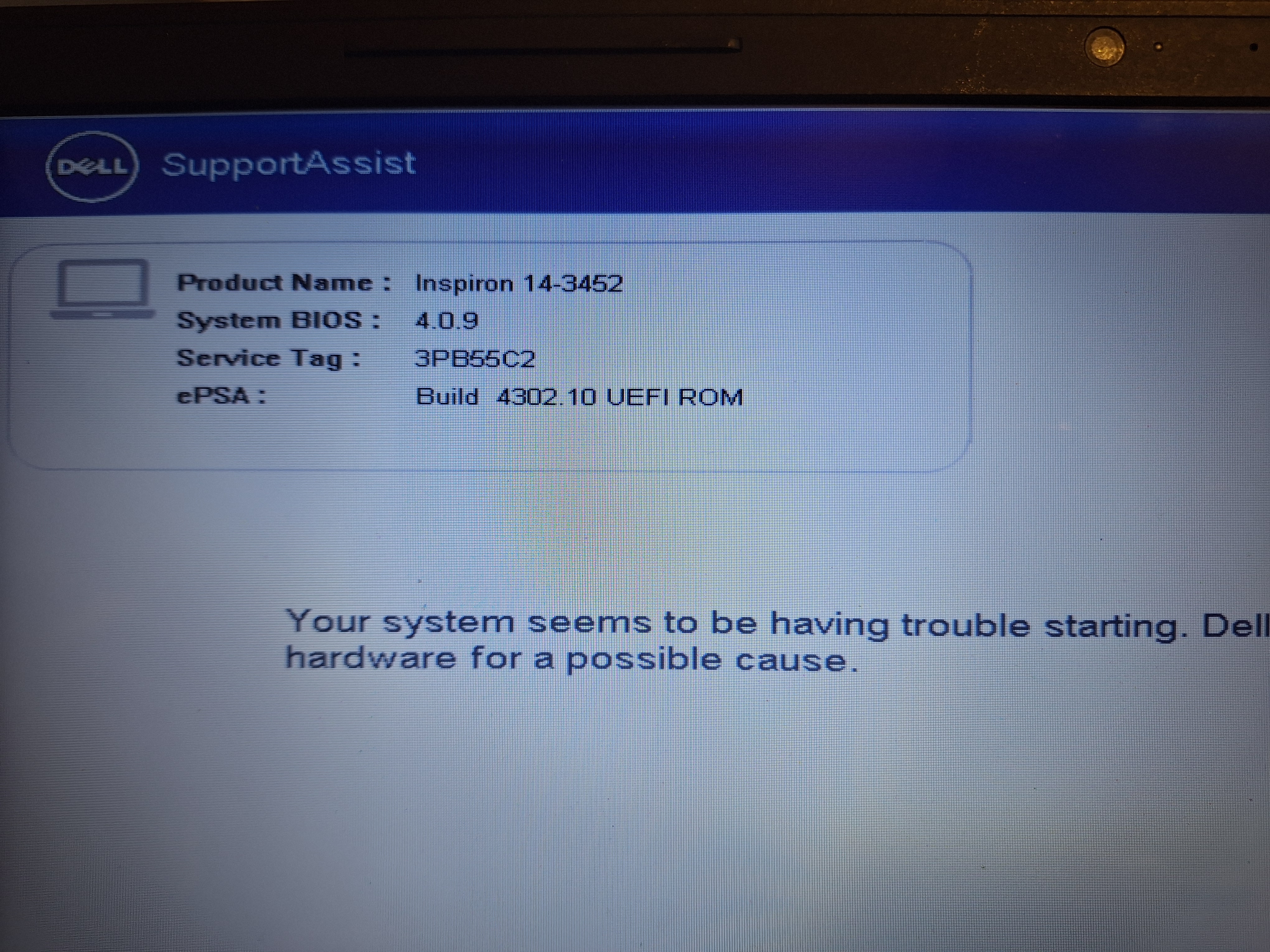

    Je souhaite savoir si avec un programmateur SPI bios de type CH 341A, il est possible d’injecter l’identifiant «*Product Name*» dans le Bios d’un portable DELL Inspiron.
    Mon portable DELL Inspiron 15 3552 , suite à un défaut d’alimentation ne boot plus, un message
    «*Warning ! Mode 1 Name selection is required.
    Navigate to security tab to select Mode1 Name.
    The Mode1 Name can be found on a label on te bottom of the system.*»
    Effectivement dans le Bios le champ Product Name*est vide au lieu de comporter Inspiron 14-352
    D’après me renseignements ceci est la cause du blocage et la mise à jour du Bios ne peut régler ce problème, ce que j’ai constaté en y procédant.
    Je résume est-il possible de flasher le BIOS avec ce type de matériel et d’y injecter le nom du produit
    Merci d’avance

    Il faut savoir à quelle adresse c'est stocké et sous quelle forme, a minima

    A quelle adresse est stockée la grandeur product name

Taille : 5,86 Mo c'est la valeur inspiron 14-3452 qui devrait aparaître dans le champ Product Name du Bios mais qui est absente
