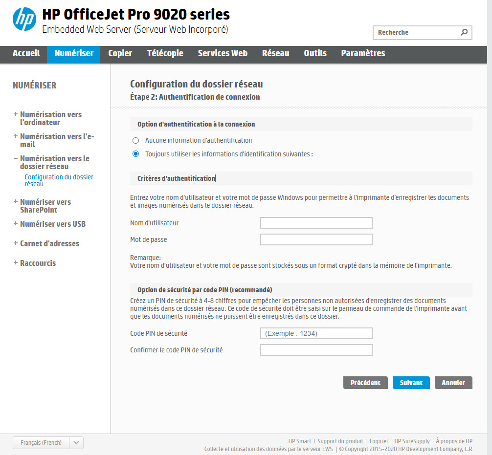

    Bonjour, j'espère que vous allez bien ?
    Cela fait 2 heures que je me casse la tête et que je m'arrache les cheveux que je n'ai plus pour trouver une solution.
    J'aimerai tout simplement pouvoir scanner des documents et les envoyer directement dans un dossier sur mon ordinateur mais cela me fait toujours des erreurs et cela ne marche pas...
    Détails de l'environnement :
    - Ordinateur HP - Windows 11 professionnel
    - Imprimante HP - HPF7969E (HP OfficeJet Pro 9020 series)
    - Ordinateur relié au modem en RJ45 et imprimante reliée au modem en RJ45.

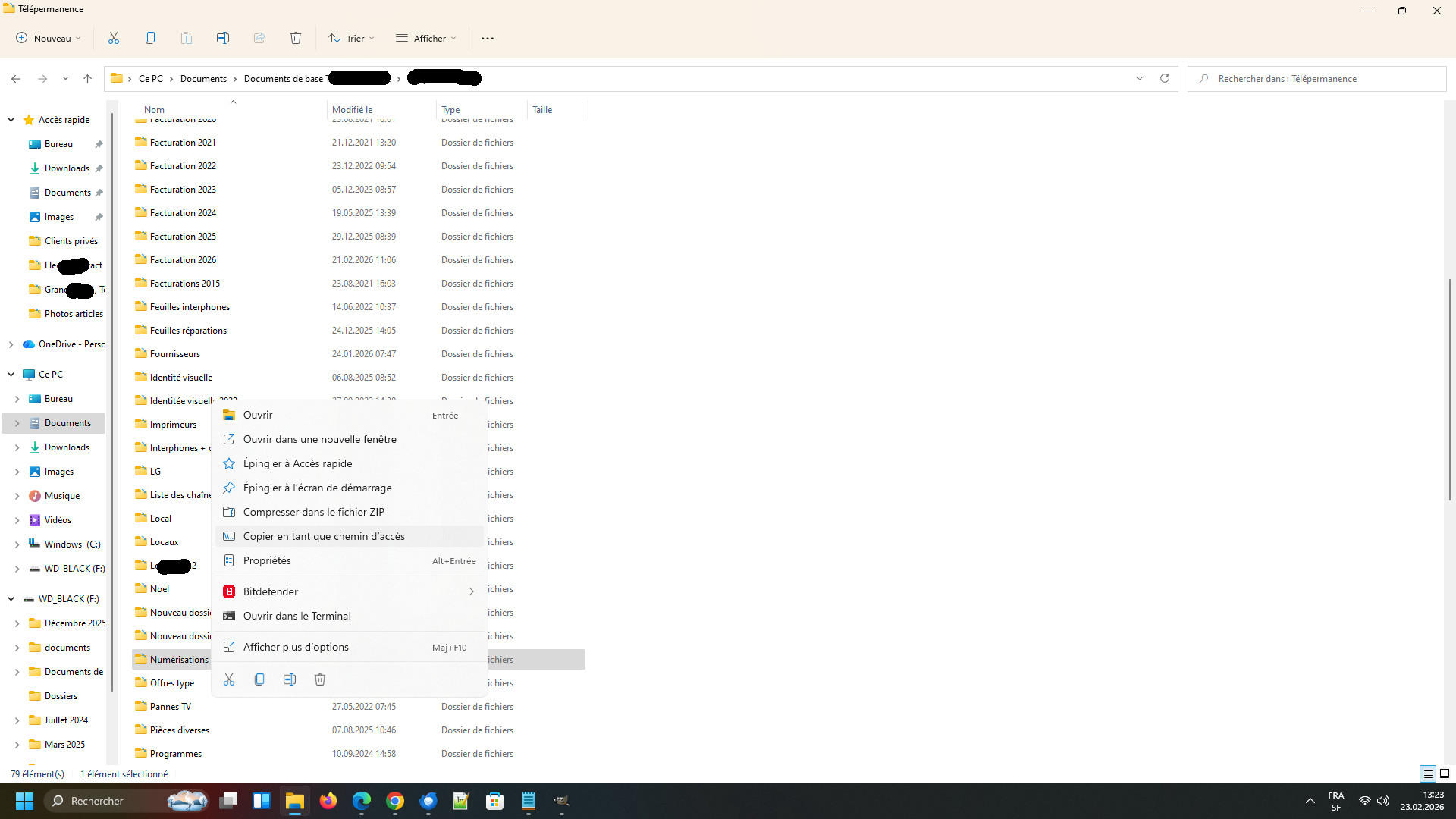

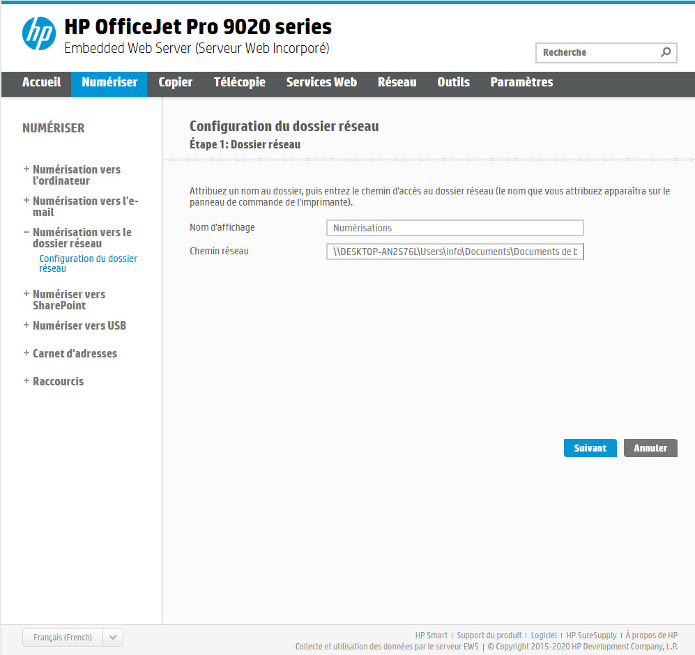

    Selon les images ci-dessous, j'ai créé un dossier appelé "numérisations", ensuite je tente de l'utiliser pour envoyer les numérisations dedans.
    Dans l'image 1, on voit le chemin que voici : \\DESKTOP-AN2S76L\Users\info\Documents\D ocuments de base xxxxx\xxxx\Numérisations
    Ensuite dans l'image 2, on voit le nom d'utilisateur et le mot de passe, j'introduis le nom qui s'affiche quand je démarre l'ordinateur et le mot de passe que je mets.

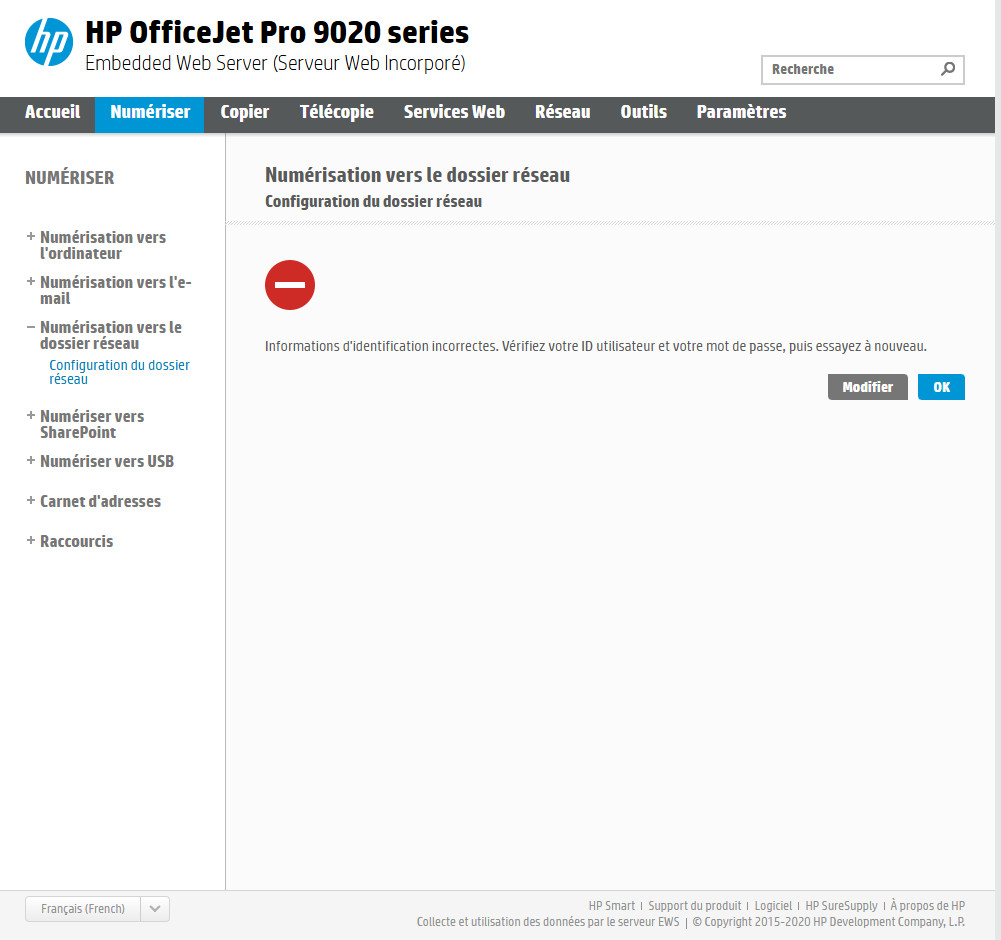

    Et pour finir, l'image 3 me met un message d'erreur.... Je ne comprends pas pourquoi...
    Quelqu'un a une idée ?

    Et si tu fais numeriser vers l'ordinateur,c'est pas plus simple?
    le chemin,tu as fait un copier-coller?

    Hum. Tu ne précises pas si ton ”installation” est neuve (donc une première) ou si c’est installé depuis un certain temps et que cela a déjà fonctionné.
    Tu ne précises pas non plus si l’imprimante imprime, quand tu lui envoies des documents à imprimer, ni si une authentification t’est demandée pour cette fonction.
    Je remarque que le code qui est exigé est déclaré sur l’imprimante et pas sur l’ordinateur comme cela se pratique habituellement. L’as-tu fait et es-tu bien certain d’avoir respecté tous les attributs? C’est souvent moins facile sur les claviers virtuels des imprimantes.
    J’ignore s’il est prévu de réinitialiser ce mot de passe. Le message d’erreur ne précise pas d’ailleurs si c’est le mot de passe qui est incorrect ou l’identifiant.

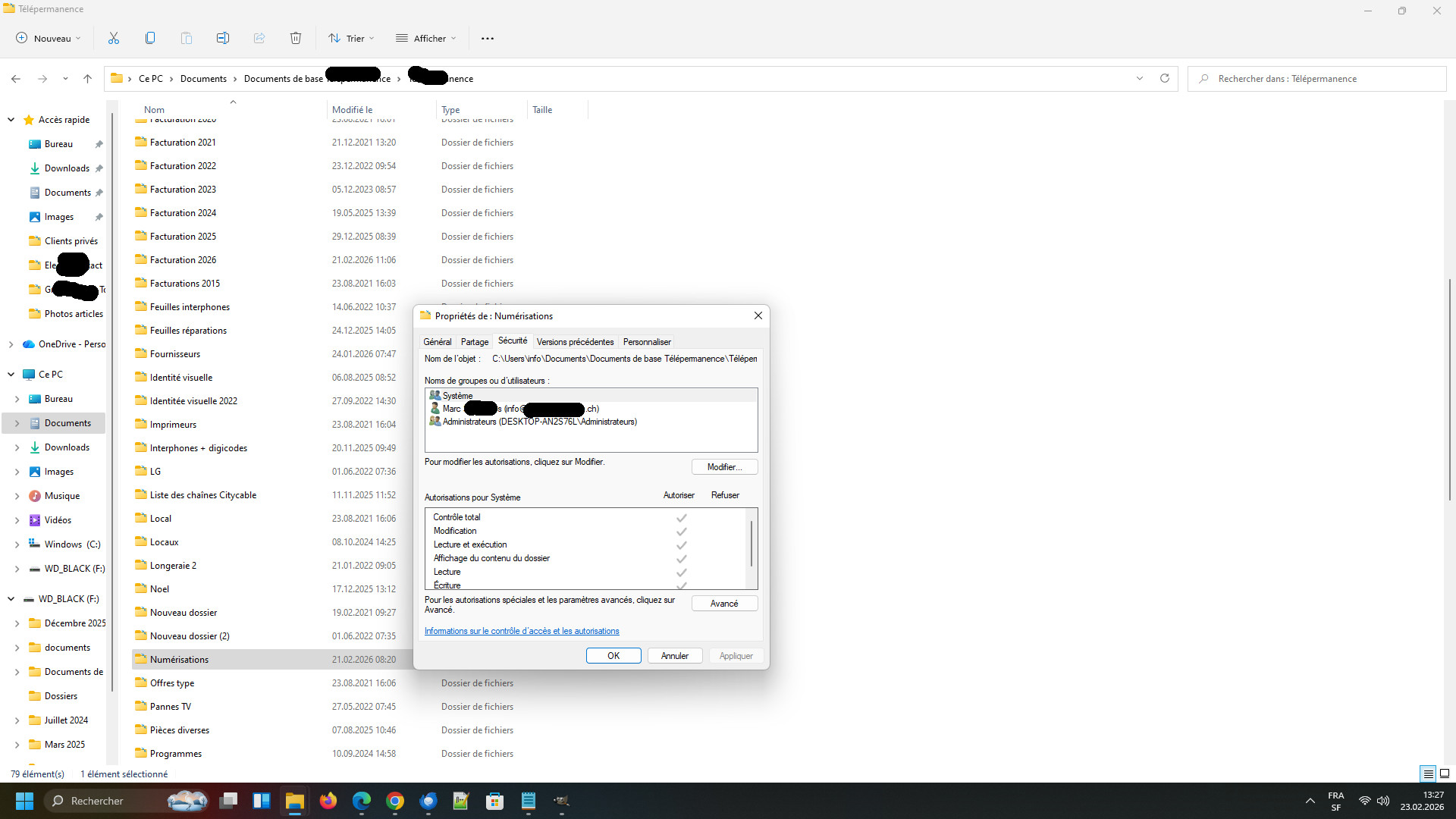

    le dossier est bien partagé en accès écriture pour tous ?

    Hello, non, je voudrais vraiment que cela vienne dans un dossier exprès et oui j'ai fais un copié/collé depuis l'ordinateur selon la capture d'écran jointe.....
    Je pense que oui, voir la capture d'écran jointe.
    Mais est-ce que je dois donner le nom de l'imprimante (comme utilisateur autorisé) ?

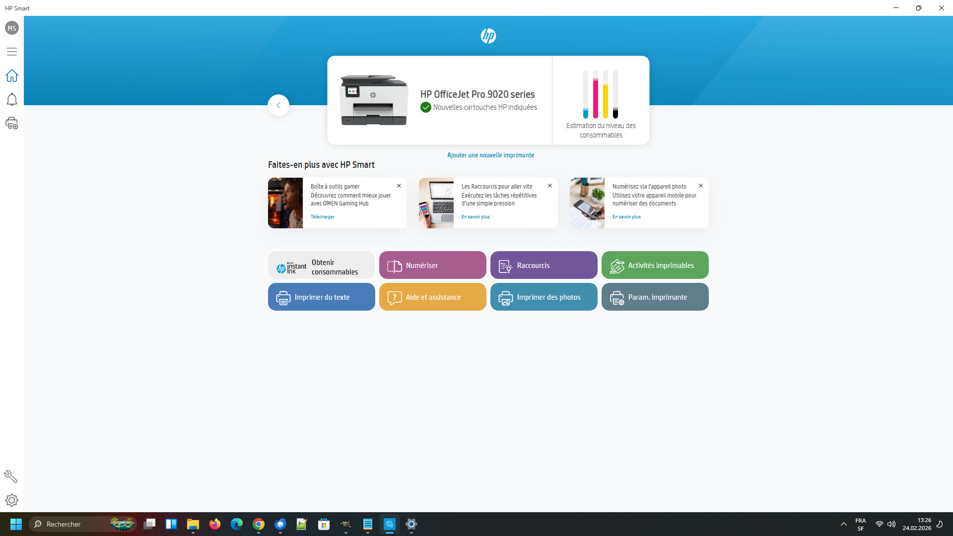

    Il vous faut installer l'application HP Smart sur votre ordinateur (https://123.hp.com/fr/fr/)
    C'est à partir de cette app que vous pourrez spécifier un dossier dans lequel enregistrer vos numérisations.
    Il faudra ensuite lancer la numérisation depuis l'app sur le PC

    Hello Thomas,
    Merci bien pour votre aide
    Alors j'ai essayé de regarder mais je ne vois pas où aller pour spécifier ce dossier.
    Mais je ne voudrais pas devoir ouvrir l'application pour scanner, je voudrais juste aller au scanneur, mettre les documents et cliquer sur numériser vers un dossier sur l'ordinateur.
    Vous pensez que c'est indispensable de faire par l'application ?

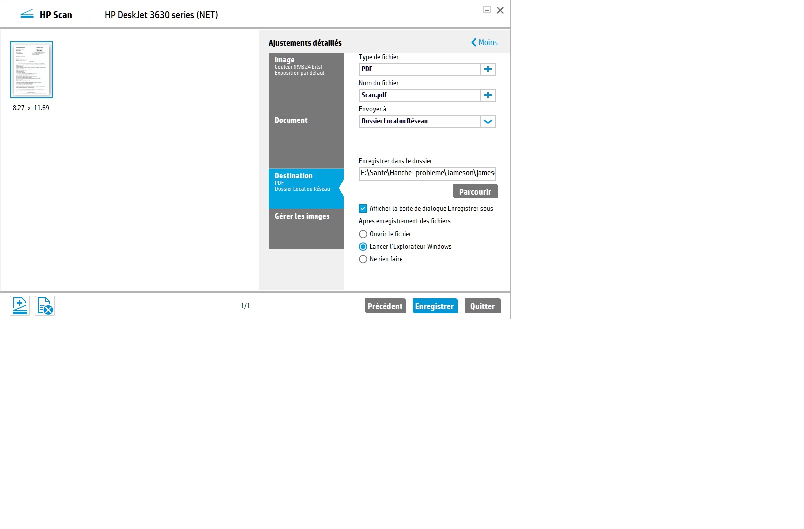

    Ce n'est pas la meme lp mais un hp qd meme
    quand j'ai numerisé,je peux choisir la destination
    J'ai ca,tu n'aurais pas qq chose d'identique?,

    Lorsque vous scannez via l'application, au moment d'enregistrer le document, la boite de dialogue vous demande de spécifier un dossier d'enregistrement. Ce dossier peut être définit comme "permanant" via une case à cocher.
    Je ne suis jamais arrivé à faire autrement... Mais si vous trouvez une solution, ça m'intéresse!

    A priori, non, le dossier n'est pas partagé (rien sur les captures ne l'indique)
    Suis ce guide HP https://support.hp.com/fr-fr/documen...741-4929787-16
    Et au lieu d'utiliser tes identifiants, je te suggères de créer un nouvel utilisateur, réservé au scan (ajoute le dans l'onglet sécurité du dossier de scan avec les droits de modifications, et utilise son login/mot de passe côté configuration HP)
    (Et pas forcément mettre le dossier cible dans ton répertoire utilisateur, car il faut que l'utilisateur utilisé puisse accéder au dossier cible)
