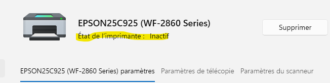

    Bonjour, Solar Max,
    je viens de le faire, depuis le site canon(Canon ne connait apparemment pas windows 11......) j'ai mai windows 10.
    J'ai téléchargé l'impriamnte, et l'ordi la reconnait il est marqué :Canon D400-450; état de l'imprimante: inactif
    puis dessous, "définir par défaut, ou supprimer"
    J'ai bien sur cliqué sur "par défaut"
    mais çà n'imprime pas (ben ouais..."état de l'imprimante: INACTIF
    j'ai essayé de débrancher/ rebrancher le cable usb, éteindre/ rallumer l'imprimante...sans résultat, çà n'imprime pas , une page s'affiche,
    "enregistrer l'impression sous.....
    acceuil, galerie, Personnel, bureau, etc...
    umfred
    Re : Comment installer imprimante Canon sur pc portable
    inactif, c'est normal. elle n'est pas en impression.
    tu fais comment ton test d'impression ? le bouton "imprimer page de test" dans les propriétés de l'imprimante ? ou un document quelconque auquel cas il ne faut pas oublier de sélectionner la bonne imprimante dans l'application
    SolarMax
    Oui, umfred a raison; je viens de mettre sous tension mon imprimante et elle m'affiche "inactif" (cf PJ1)

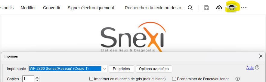

    S'il vous plait, essayer autre chose:
    - Choisissez un fichier imprimable PDF, ou WORD ou autre
    - Ouvrez le
    - Allez dans FICHIER / IMPRIMER
    - Là vous allez voir une imprimante (ou une liste d' "imprimantes" potentielles) ; en effet, pour Windows , la fonction IMPRIMER c'est aussi ... créer un FICHIER :
    https://i.postimg.cc/QCZBHBHC/Imprimer-un-fichier.png
    Pouvez-vous nous faire une copie d'écran de cette phase pour nous monter quelle est (ou quelles sont) la (les) imprimante(s) que Windows gère (cf lien ci dessus) .
    Ou alors , dites nous ce que contient la "case" imprimante (en général, en bleu donc en évidence.
    Je pense que sinon on n'avancera pas (l'histoire du driver pour W10 sur un Windows 11 peut causer des soucis, mais on verra plus tard...)
    Pierre S
    Citation Envoyé par roland59 Voir le message
    r
    SCANNER..... CANON 400-450 donc ce qui est installé, je pense, c'est le scanner de l'imprimante, mais pas l'imprimante
    Ci dessous une copie d'écran de ce que vous devriez avoir: la case bleu, c'est du texte où y a toujours écrit imprimante , au regard à droite il y a en jaune le NOM de mon imprimante
    Nom : Macro-Focus-sur-la-case-Imprimer.png
Affichages : 289
Taille : 4,2 Ko
    Or, vous ne l'avez pas pas. C'est pour ça que Windows vous propose, aux travers de tous les menus dont vous parliez plus haut, de choisir un répertoire puis un nom de fichier.
    Ca confirme l'hypothèse du scanner et à contrario ça veut dire que Windows ne détecte pas l'imprimante.
    Donc c'est bien un problème de driver: le driver pour Windows10 , même s'il s'installe bien, ne convient pas. Ca semblerait confirmer que l'aspect imprimante n'est plus supporté à cause de ce fameux driver qui n'a pas été porté sur W11 par CANON.
    Par contre, pour les scanners , le protocole "TWAIN" étant plus ou moins adopté par tous les fabricants, le fait que vous l'ayez vu dans la liste conforte cette hypothèse.
    Pour vérifier cette hypothèse, faite un "clic droit" sur le menu démarrer puis sélectionner: Gestionnaire de périphériques.
    Et ouvrir la section "IMPRIMANTE"
    Et dites nous ce que vous voyez.
    Vous pouvez aussi chercher , dans le même "Gestionnaire de périphériques" l'élément USB001 (ou un nom proche) dans la section USB et pareil faire des copies d'écran ou nous transcrire ce qui vous semble pertinent.
    Pierre S.
