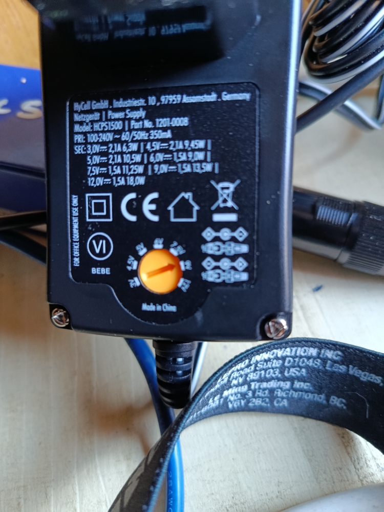

    jai un probleme de fonctionnement sur un module DMX USB RX RLY8 -8SSR je n arrive pas a le faire fonctionner en variation d 'intensite.
    en mode relais tout est ok .je l alimente en 9V sur secteur et tous les relais sont désactivés dans le fichier mais il fonctionne comme en mode relais.
    sur le mode d emploi il est préconiser une alimentation 9V CA Isole pour le mode variation. est ce que mon alimentation correspond.
    EST CE QUE QUELQU UN A DEJA RECONTRER CE PROBLEME
    MERCI.

    tu l'alimentes avec quoi ? du 9V continu ou alternatif?
    fifilumi
    Re : alimentation carte DMX USB RX RLY8 -8SSR
    avec une alim 9v sur 220v
    voir photo en pj
    bonne soiree

    Citation Envoyé par fifilumi Voir le message
    Tu as la réponse dans ta question d'origine: tu dis que le manuel préconise une alim 9V CA Isolé = 9v alternatif, hors ton alim est 9V continu

    Si cette appareil https://www.robot-electronics.co.uk/...-8-relays.html
    Il est possible de l'alimentaire en 12V DC
    +1 avec umfred il vous faut un 9V AC et pas continu DC

    merci je vais changer laim
