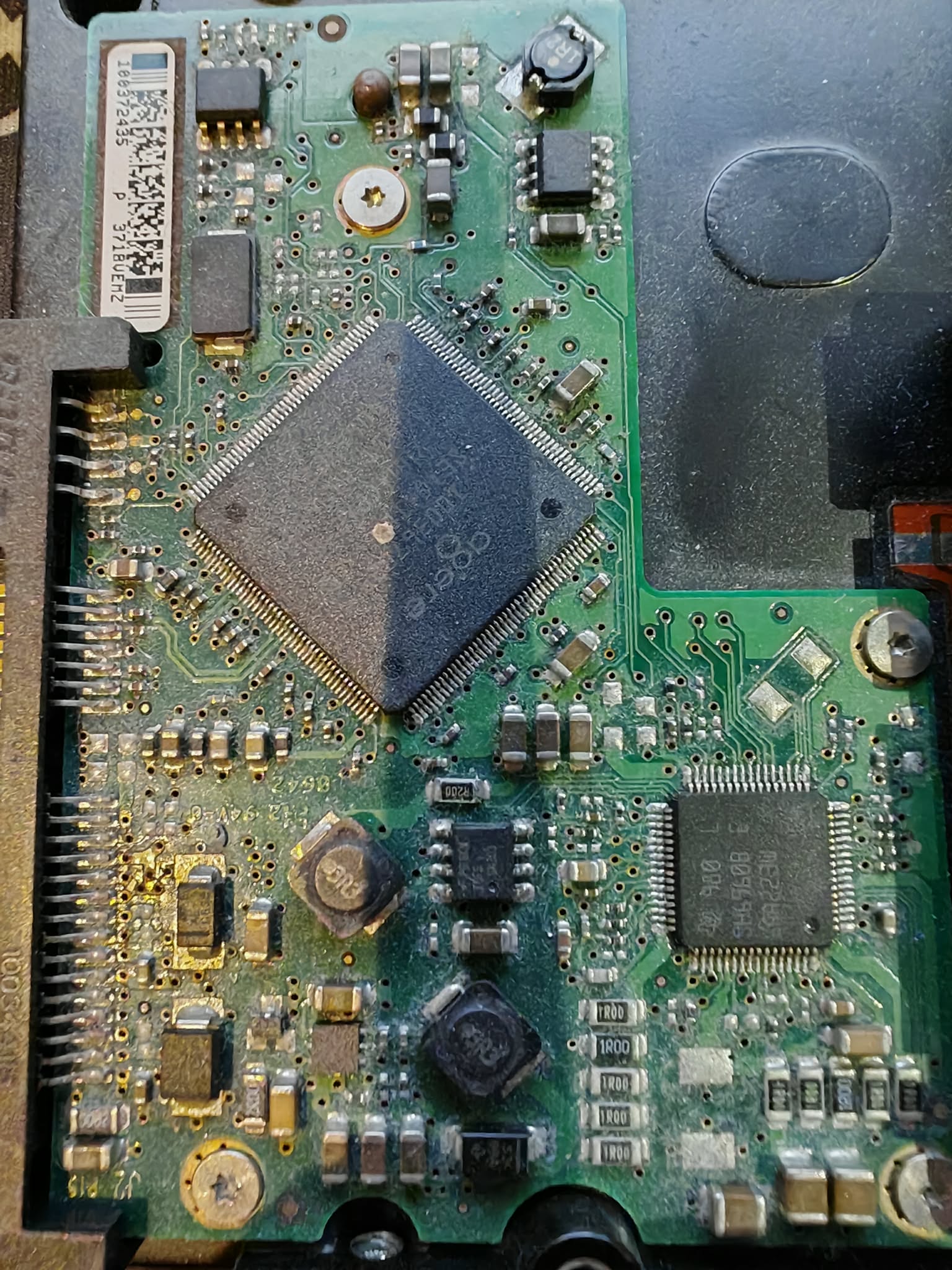

    Je possède un disque dur SEAGATE Barracuda 7200.9 en double.
    A mon plus grand malheur et un mauvais branchement ils ont grillés.
    Ci joins les photos :
    ####### Suppression des images externes
    Je ne sais pas si une réparation est possible.
    Je me suis procurer un autre PCB mais le firmware n'est pas le même.
    Comment procéder pour le "transferer"?
    Je vous remercie par avance pour vos réponse.

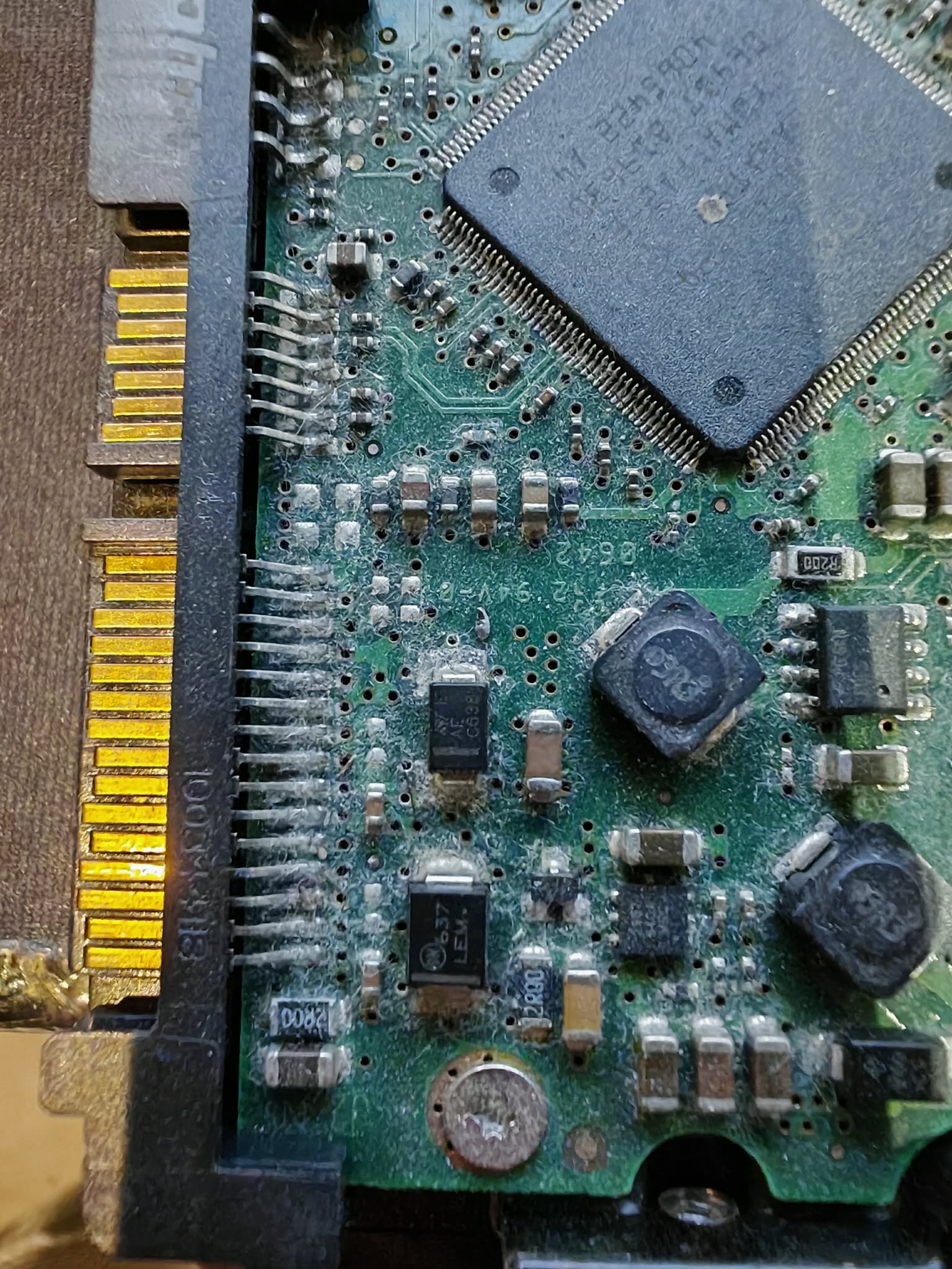

    Pour commencer, il vous faudrait nettoyer la zone avec de l'alcool isopropylique pour voir l'étendue des dégâts.
    Que s'est-il passé pour en arriver là ?

    bonjour il faudrait connaitre l'erreur de branchement et une photo d'une carte non flinguée

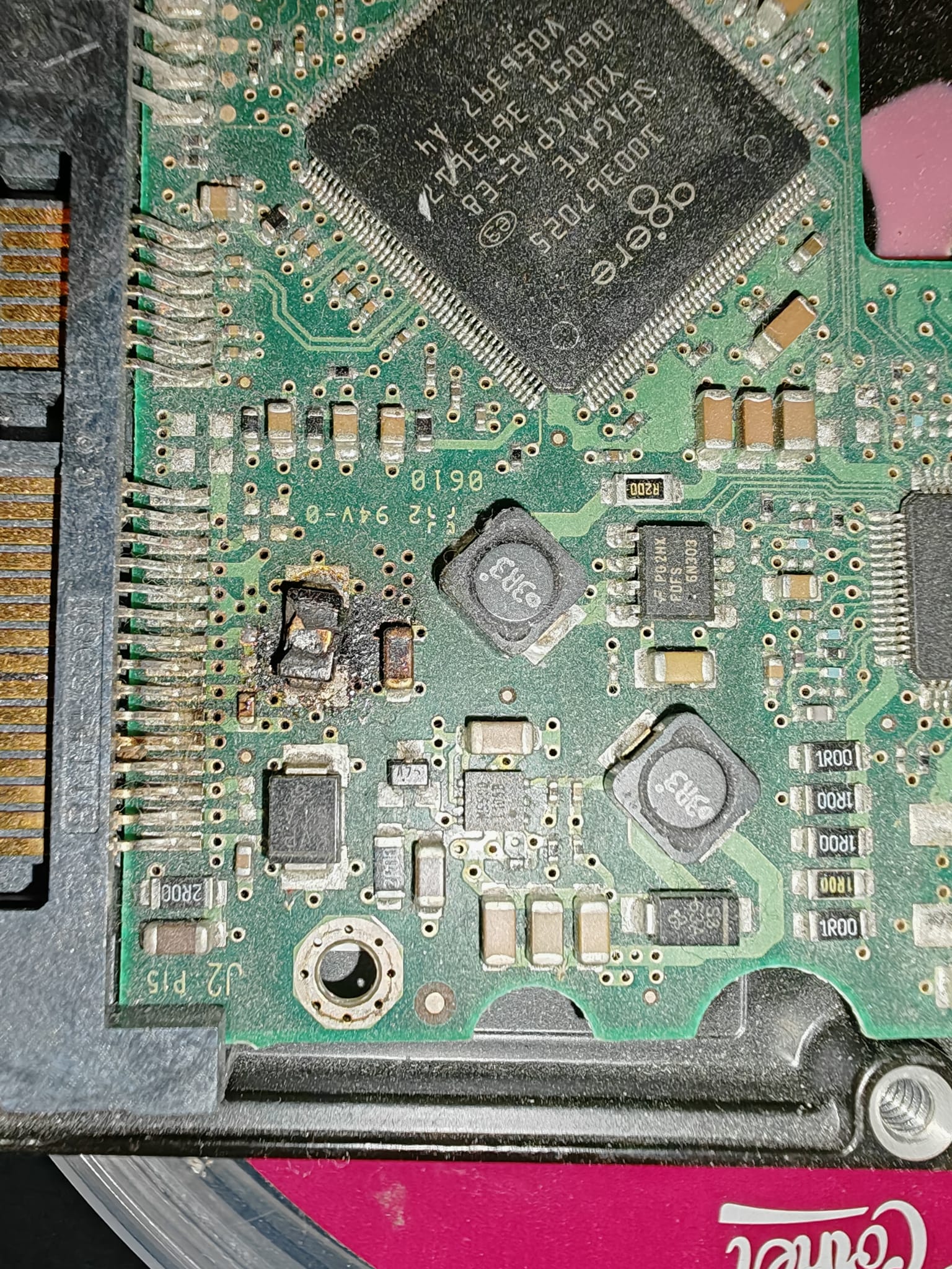

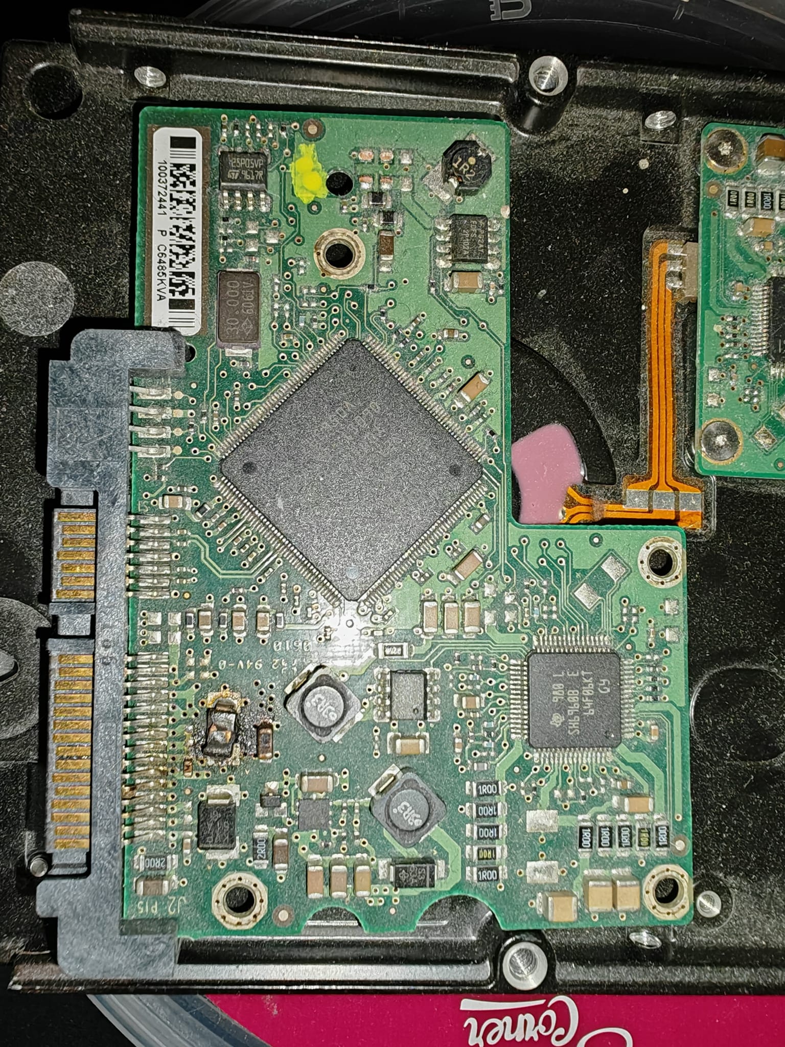

    He oui un branchement sur une alimentation modulaire avec un cable d'une autre marque (cable propiètaire avec un + et - inversé visiblement).
    Ci joins la nouvelle carte avec la pièce visible non abimé.
    Merci encore.

    bonjour je tenterai une réparation :
    - débrasage de la diode morte.
    - nettoyage avec de l'acétone de la zone
    - récupération de la diode OK sur l'autre carte.
    - rebrasage dans les règles de l'art, flux bonne brasure au plomb bon fer à souder etc...
    - vérification d'absence de CC on peut voir que le connecteur a chauffer sur la gauche cela peut rester ainsi ?
    vous avez déja soudé des composants ?

    Si je comprend la pièce qui a fondu est une diode?

    J'ai le PCB équivalent seul le Firmware me pose problème.

    Il serait intéressant de vérifier l’état actuel de la pôvre diode, qui est peut-être celle qui sert à la protection inversion de polarité.
    Si elle est bien passante (dans le sens direct) ou en court circuit, elle a bien protégé et c’est la protection fusible qui n’a pas réagi. Il est possible que ça fonctionne toujours, sauf si elle est en court circuit ou qu’une piste s’est coupée.
    Il faudrait aussi vérifier, en suivant les pistes, pour s’assurer de ce que la diode est bien en inverse sur le 5V d’alimentation.

    quand vous avez branché cela a fumé direct ca a duré combien de temps entre l'insertion et le débranchement du connecteur ou de la mise en marche et arrêt de l'alimentation ?
    vous avez un multimètre ?

    J'ai un multimetre.
    Sa a fumé deux secondes , j'ai débranché directement.
