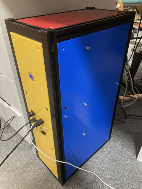

    Dans le cadre de la confection (ou plutôt modification) d'un boîtier maison,
    (voir photo de mon nouveau PC "Mondrian"), j'aimerais trouver un câble d'adaptation
    entre un connecteur 3.2 type E qui est sur la carte et 2 connecteurs type C sur une
    lame métallique prévue pour l'arrière du PC, mais que je vais monter sur la face avant.
    Voir photo. NB: les vis sont provisoires, j'attends des TORX noires pour
    faire un peu plus propre.

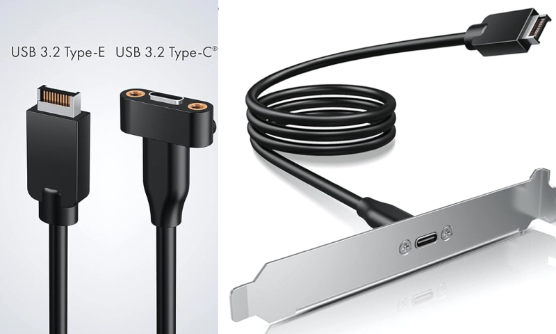

    Si je prends un simple câble (voir photo), c'est possible aussi, mais je n'aurai
    qu'un seul USB-C sur ma face avant.

    Question: quelqu'un a-t-il une référence d'un adapteur pour 2 ports USB-C
    à partir d'un seul USB, avec connecteur type E (comme celui de la photo,
    mais avec 2 USB-C sur la lame métallique)?

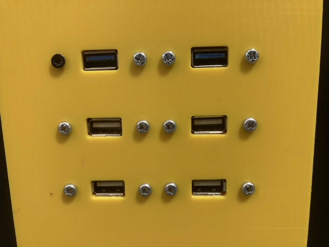

    Il y en a avec d'autres ports, mais ça, j'en ai déjà 6 sur la face avant, 2xUSB2
    et 4xUSB3. L'idée est donc d'ajouter 2xUSB3.2 en format USB-C.

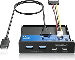

    Je ne sais pas si ma "proposition" répond bien à ton besoin, mais, comme tu n'utilises pas tous tes ports simultanément, il existe des adaptateurs (sans câble) pour changer de format. Il y a un côté USB "standard" et l'autre en USB C. Ça existe en mâle et c'est en femelle.
    Je m'en sers pour pouvoir brancher les "vieux" périphériques (clefs, disques ...) en USB standard sur PC ou tablette en USB C.
    Édit: ça ressemble à ça:

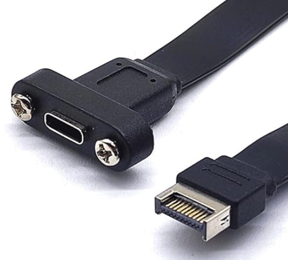

    Il existe des câbles comme ci-dessous, ce qui me permettra d'avoir directement accès au
    connecteur type E da le carte.

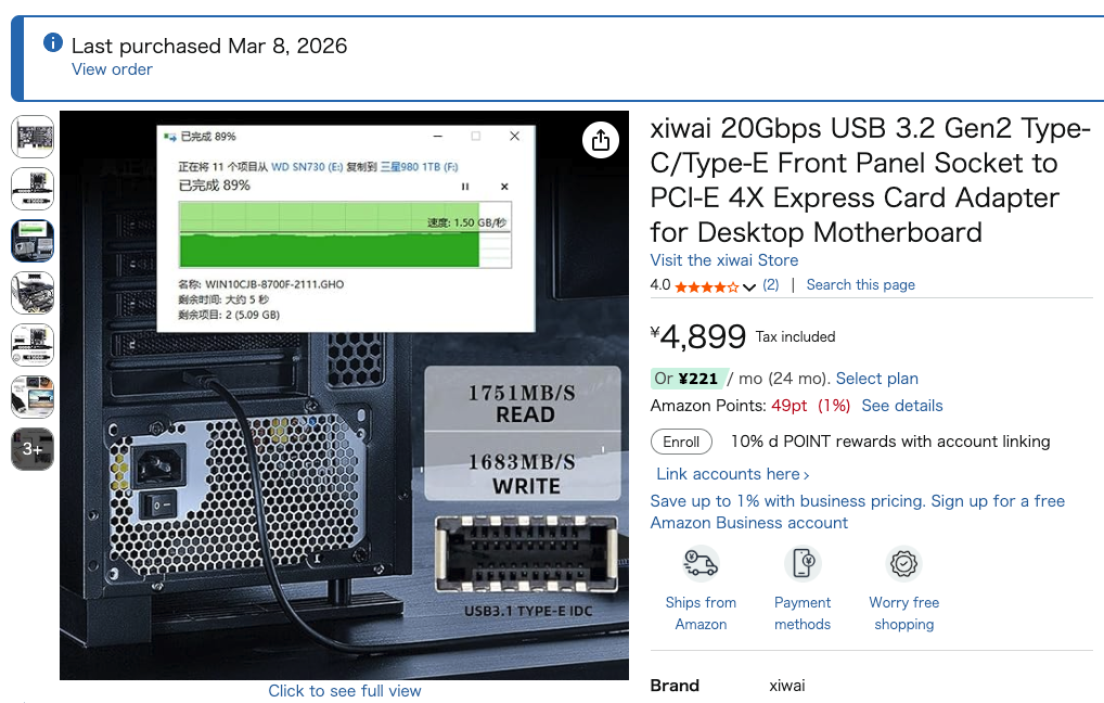

    Il existe par ailleurs des carte PCI avec connecteur type E interne. Donc avec 2 câbles,
    et un adapteur PCI, il me suffira d'usiner des ouvertures sur ma face avant (enfin celle
    du PC) pour que ça paraisse propre vu de l'extérieur. Et j'ai vu que dans les cartes
    existantes, il y en a au moins une qui affiche un débit de 20 Gbps. Je ne sais pas si c'est
    vrai, mais ça donne envie d'essayer. De toute façon, les SSDs sont à 6 Gbps, alors
    ça m'étonnerait mais on peut rêver.

    Juste pour info: J'ai acheté une carte PCI->USB type E et deux câbles Type E -> type C
    femelle pour façade comme les photos ci dessus.
    Je viens juste d'essayer un branchement "en l'air" et ça marche. Quand je connecte une
    mémoire flash USB, elle est reconnue et est parfaitement affichée. OS= Ubuntu 24 LTS.
    À tout hasard, pour ceux qui seraient intéressés, voici la carte utilisée.
    Il ne reste plus qu'à faire les différents usinages pour monter le tout proprement.
