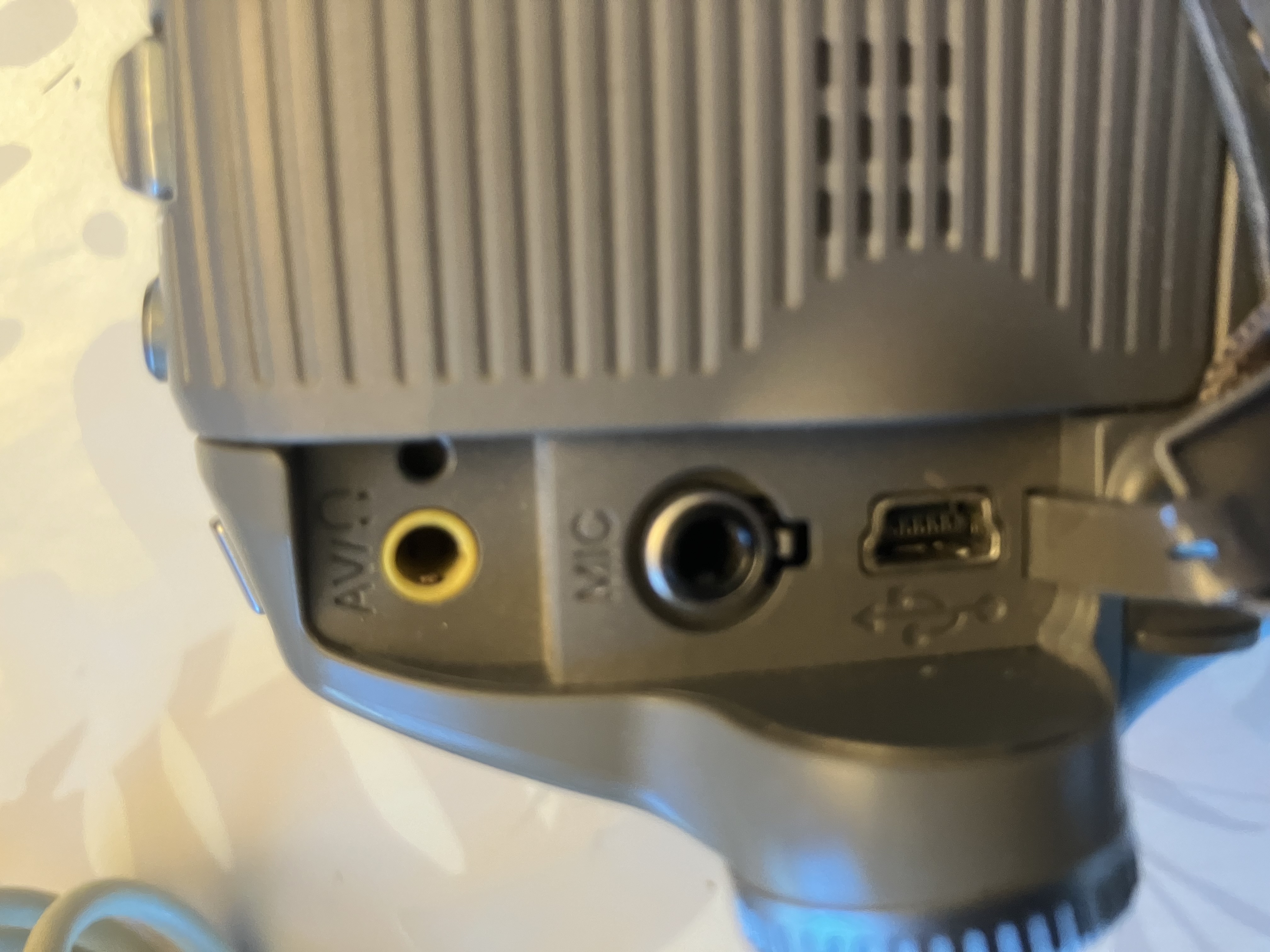

    J'ai maintenant une collection de cassettes DV ainsi que le camescope qui les a enregistrées, mais là, le "signal" est numérique qui doit exister sur sortie FireWire ou même USB, mais impossible de le visualiser puis l'enregistrer sur le PC sous W10 ou W11. Je lis (sur google) que c'est possible, mais quand il s'agit de le faire, rien ne fonctionne.
    Par acquis de conscience, je teste ma sortie USB sur la TV mais elle ne reconnais pas d'entrée sur l'USB, alors qu'une clef USB avec des fichiers vidéo y est bien reconnue. Je ne suis donc pas sûr de ce que cette sortie USB du camescope est bien active comme je le crois.
    Je devrais pouvoir utiliser la sortie FireWire, mais le PC W11 n'a pas d'entrée compatible. Celui sur W10 a bien les deux modèles possibles, mais aucune ne répond.

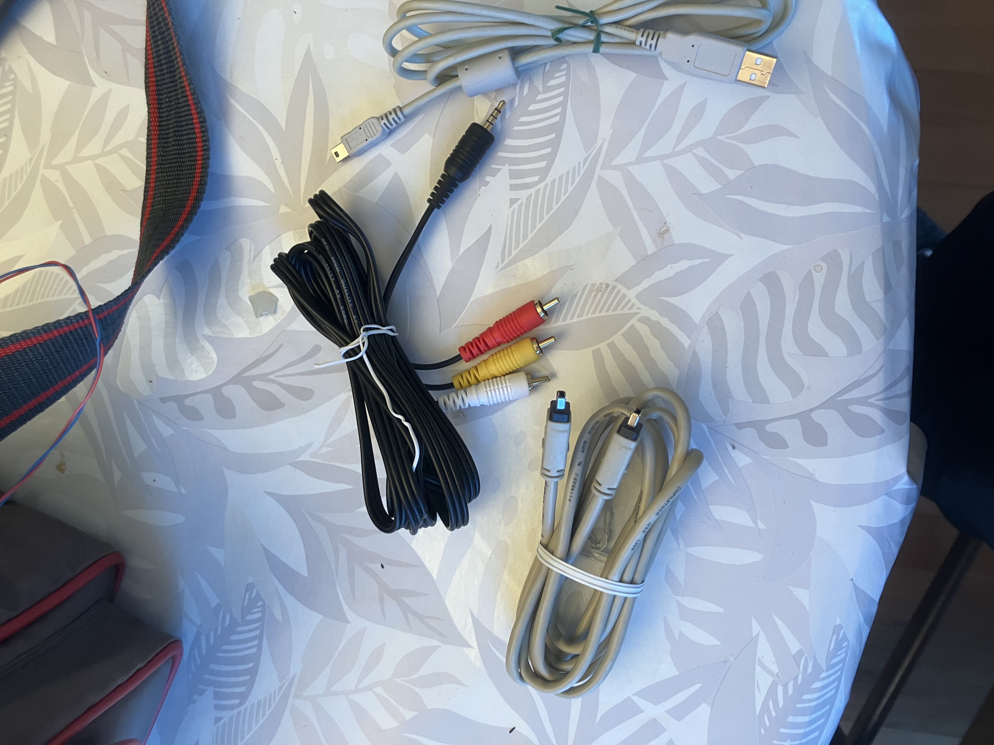

    @gienas
    voici les photos comme convenu,si ca te convient
    Re : Connecter un camescope DV à un PC ou une tablette android, est-ce si difficile?
    ... voici les photos comme convenu,si ca te convient
    J'ai ces trois adaptateurs. Je n'ai pas essayé le multicolore qui n'est pas numérique à la base. Je vais quand même le tester.

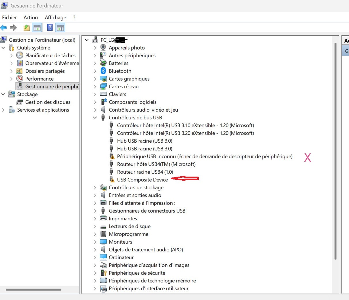

    Snif. La situation n'est pas très brillante. Ces adaptateurs n'ont rien donné. Mais pire.
    Je viens de recevoir aujourd'hui, les câbles et adaptateurs IEEE 1394 et que ce soit sur W10 ou W11 la liaison PC ne se fait pas ni même sur Mac. Pourtant, il y a une réaction de W11 au branchement de la prise USB du câble USB <--> FireWire. La camescope n'a pas besoin d'être branché ni même sa prise IEEE enfichée.

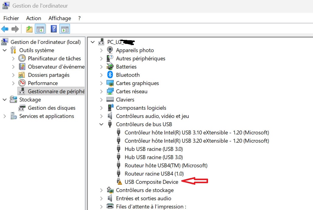

    Avant le branchement de la fiche USB, voilà ce que montre la gestion des périphériques:
    On remarque une ligne USB avec point d'exclamation.
    En branchant la fiche USB, il y a le signal sonore habituel et apparition d'une ligne supplémentaire que l'on voit ici:
    Il y a aussi le point d'exclamation que mes tentatives de "réparation" glanées de ci de là ne suppriment pas. Windows m'annonce que le meilleur pilote est installé. Pourtant, lors de la connexion, j'ai un pop up fugitif qui ne prévient qu'il ne reconnaît pas mon périphérique.
    A tout hasard, je tente une lecture via mon Adobe premiere, mais là non plus aucune reconnaissance.
    J'en conclus que nativement W11 ne reconnaît pas la liaison IEEE 1394, et que j'aurai beau y mettre n'importe quel camescope, il ne sera pas reconnu. J'ai un autre camescope Panasonic, avec les mêmes cassettes qui n'est pas reconnu non plus mais c'est en amont, puisque déjà le branchement du câble déclenche la non reconnaissance.
