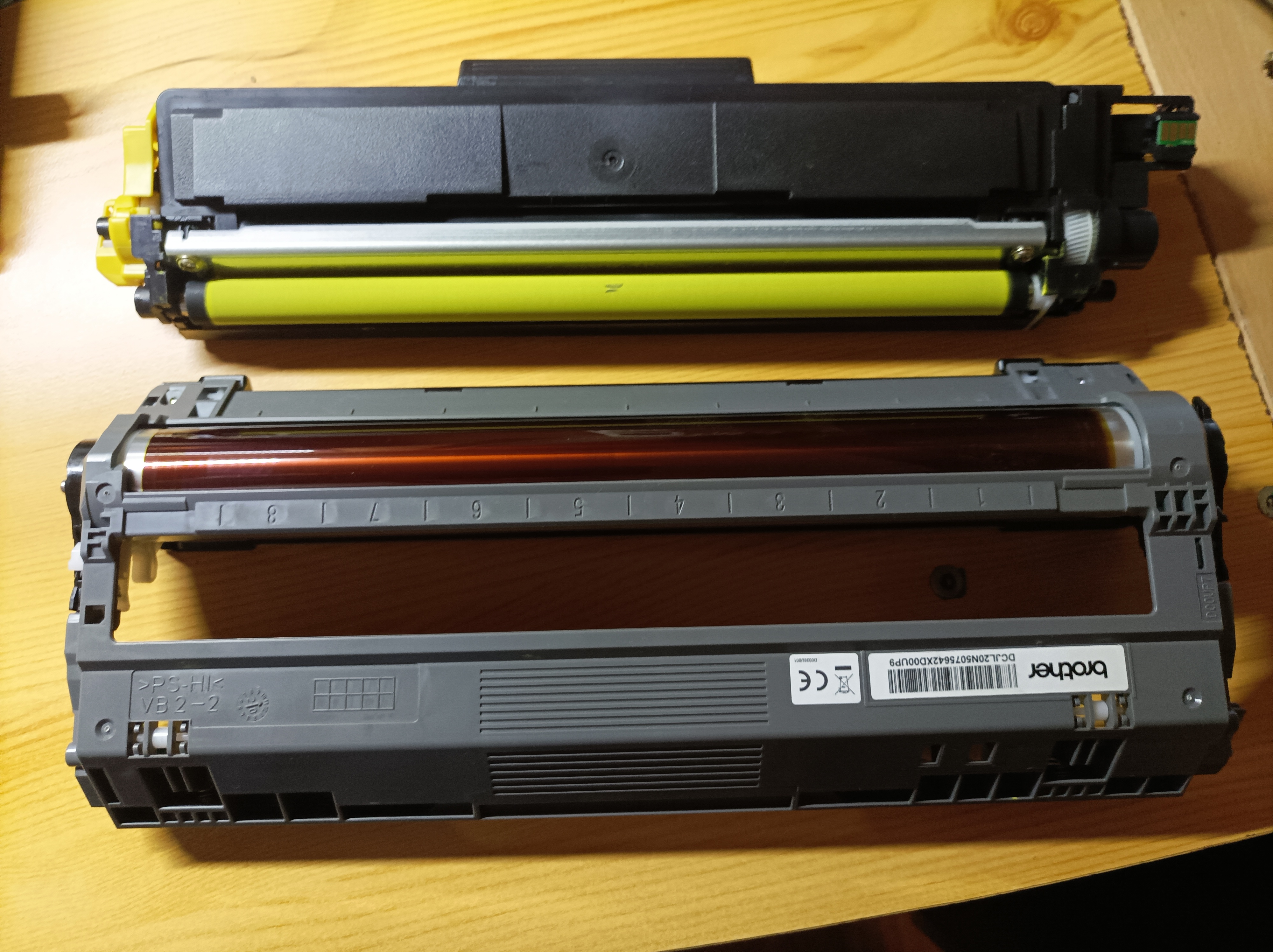

    Je possède une imprimante de marque Brother qui marque m'a été offerte pour service rendu de l'assemblage d'une imprimante 3D pour la fabrication de pare-choc Renault-Alpine ....... Bref !!!!
    Cette imprimante Brother me donnait satisfaction, puis depuis un moment impression de mauvaise qualité.
    Sur le web il est conseillé de faire un nettoyage du fil Corona et de l'unité tambour.
    J'ai fais ceci, mais pas d'amélioration ......

    Je reprends mon propre message, car pour l’instant je n'avais pas dissocié la partie toner et rouleau.
    Effectivement les deux peuvent être dissocié, du coup j'ai nettoyé avec un chiffon propre les rouleaux.
    Il y a une légère amélioration, il doit être possible de trouver dans le commerce une "clé" pour tourner le rouleau afin de ne pas mettre les doigts dessus. Puis utiliser un produit adoc pour nettoyer.

    question bête mais je la pose pour éliminer une évidence possible: le toner est encore bon? as-tu éventuellement essayé de le remplacer?

    Je ne me vois pas changer tous les toner, il semblerait qu'un soins au niveau des rouleaux soient nécessaire avec un produit x......
    Je vais poser la question auprès d'un fournisseur de toner.
