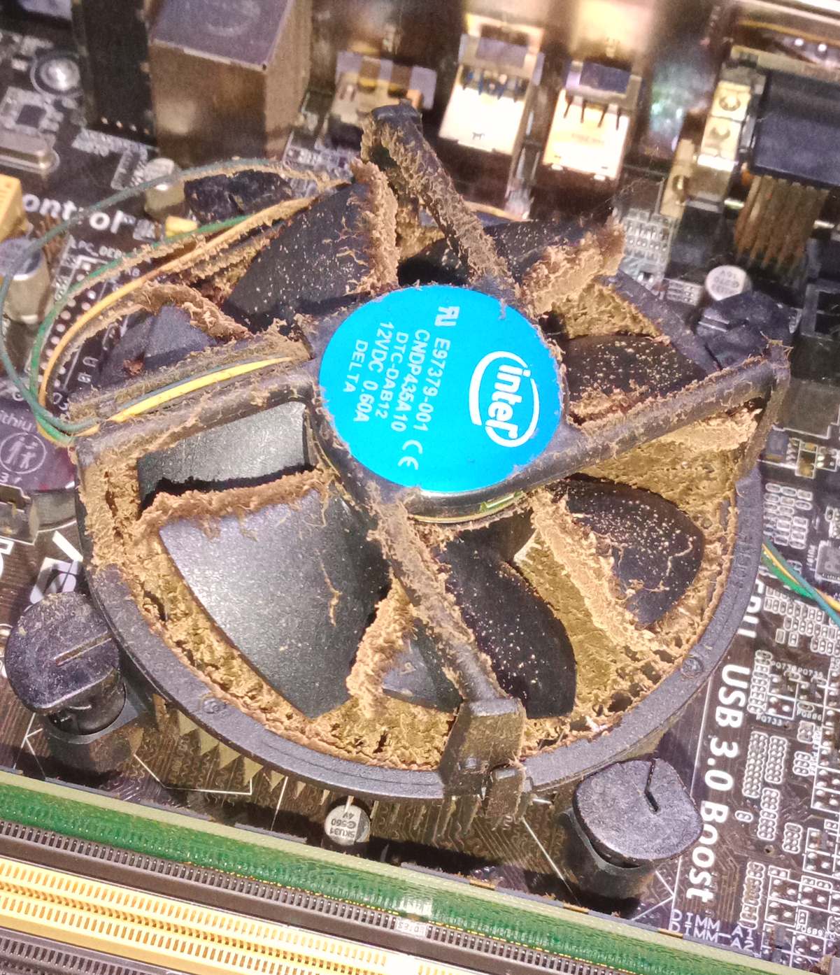

    Je viens de récupérer un ordinateur de 2015 dans un triste état, j'ai hésité quant au choix de la rubrique du forum : informatique ou santé. Le ventilateur du processeur est crépi de poussières agglomérées par de la nicotine. Je voudrais le nettoyer avant de le rendre à sa propriétaire, un coup de soufflette le nettoie incomplètement . quelqu'un a-t-il une idée (solvant ou autre ) .

    Déposer le ventilateur puis avec un aspirateur muni d'un fin embout et de la soufflette et un petit pinceau pour décoller se qui tient.

    ou changer le ventilateur, ça ne coute pas très cher, mais le radiateur doit être aussi dans un sale état...

    dégâts du au tabagisme passif, là il a prit cher!
    On le trouve en rechange avec le radiateur pour 3 kopecks, penser à la graisse thermique.

    Je mettrais un pinceau ou un coton-tige trempé dans l'alcool à brûler et ensuite à la frotte L'alcool à brûler dissout le gras de la nicotine
    Re : des "bienfaits" du tabagisme sur la santé des ordinateurs...
    Le goudron séché pendant quelques années durcit bien !
    Ce qu'on fait en général :
    1 - nettoyage mécanique à sec
    2 - nettoyage après avoir ramollit le crado
    3 - nettoyage après dissolution
